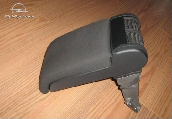

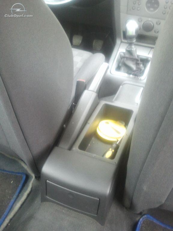

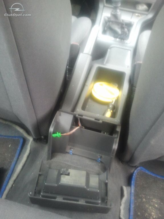

Salutare tuturor ! O problema de acest gen am si eu si sper ca ma poate ajuta cineva cu cateva informatii. As vrea sa stiu daca pot monta o cotiera de vectra care vine cu duzele de aer conditionat incorporate pe un model de vectra ce nu a avut nici cotiera , nici aer spate din fabrica .
Voi pune aici pozele cu cotiera pe care doresc sa o achizitionez si cu masina pe care vreau sa o montez, poate stie cineva daca are rost sa incerc sa o montez. Multumesc !

Nu ai cum sa o montezi...
Iti trebuie si ornamentul de plastic care vine langa frana de mana.
Ornamentul pentru cotiera e mai inalt si spatiul de depozitare mai adanc.
Plus ca nu stiu daca vei putea avea climatizare si la spate deoarece mai mult ca sigur gura de iesire a aerului rece sau cald spre spate e blocata din spatele bordului

Parte din plastic de la cotiera am vazut-o la pe vitan la dezmenbrari, si se monteaza usor
Aer nu o sa vina in spate pt ca mai trebuie o tubulature si trebuie umblat si la aeroterma
