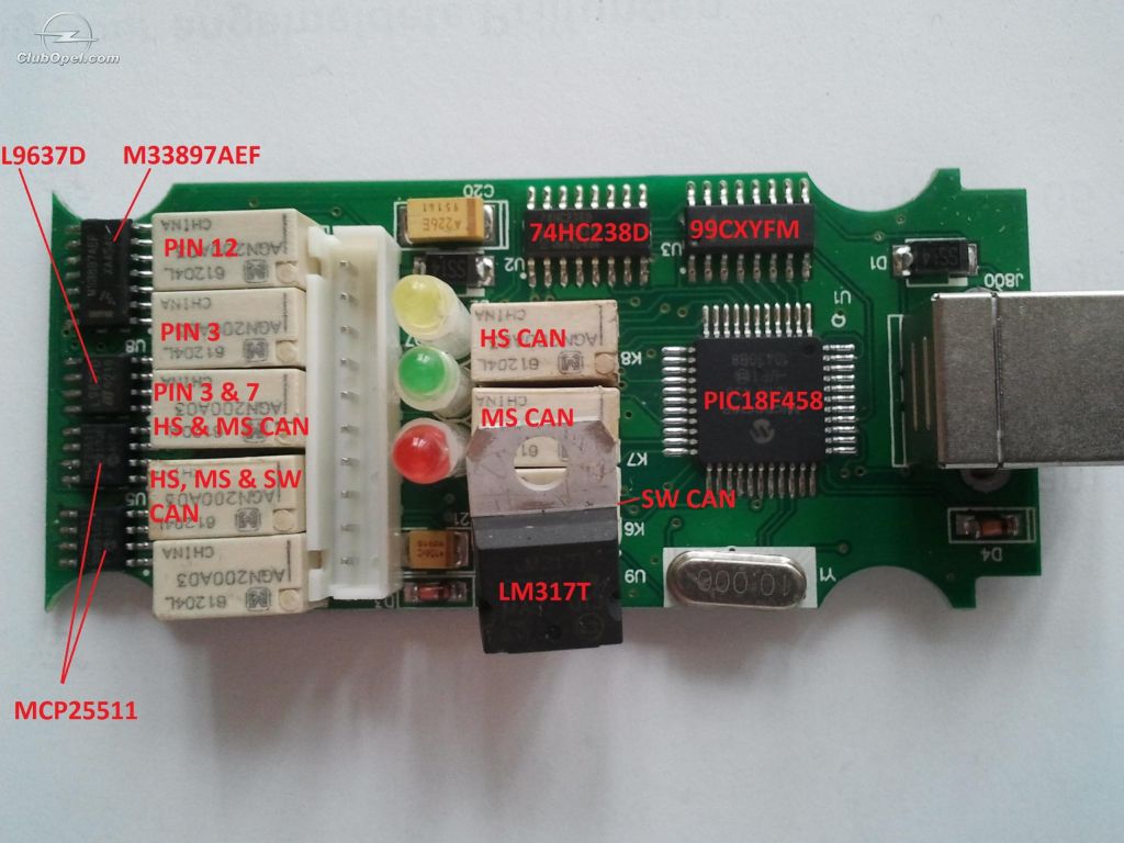

Ati putea incepe prin a verifica relele:
Schema cu interfata model V5 2007, cu ce face fiecare releu:

Datasheet relee opcom (UB2 5NUN)
Aici arata pinii pentru bobina si contactele deschis/inchis in functie de polaritate.
Aici arata cum se testeaza un releu (atentie acesta este un releu de 12v nu le alimentati pe cele din op-com la 12v)
