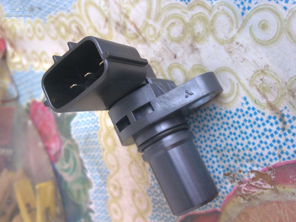

Am revenit cu deznodamantul...Am cumparat senzor turatii arbore cotit Isuzu, mitsh 210 original. Acum masinuta numai face ca un tractoras,merge bine si fuge din nou:)sunt bucuros.Va stau la dispozitie cu aceasta probleme noua rezolvata de mine:) sanatate.
PS: atasez poze cu senzorul
