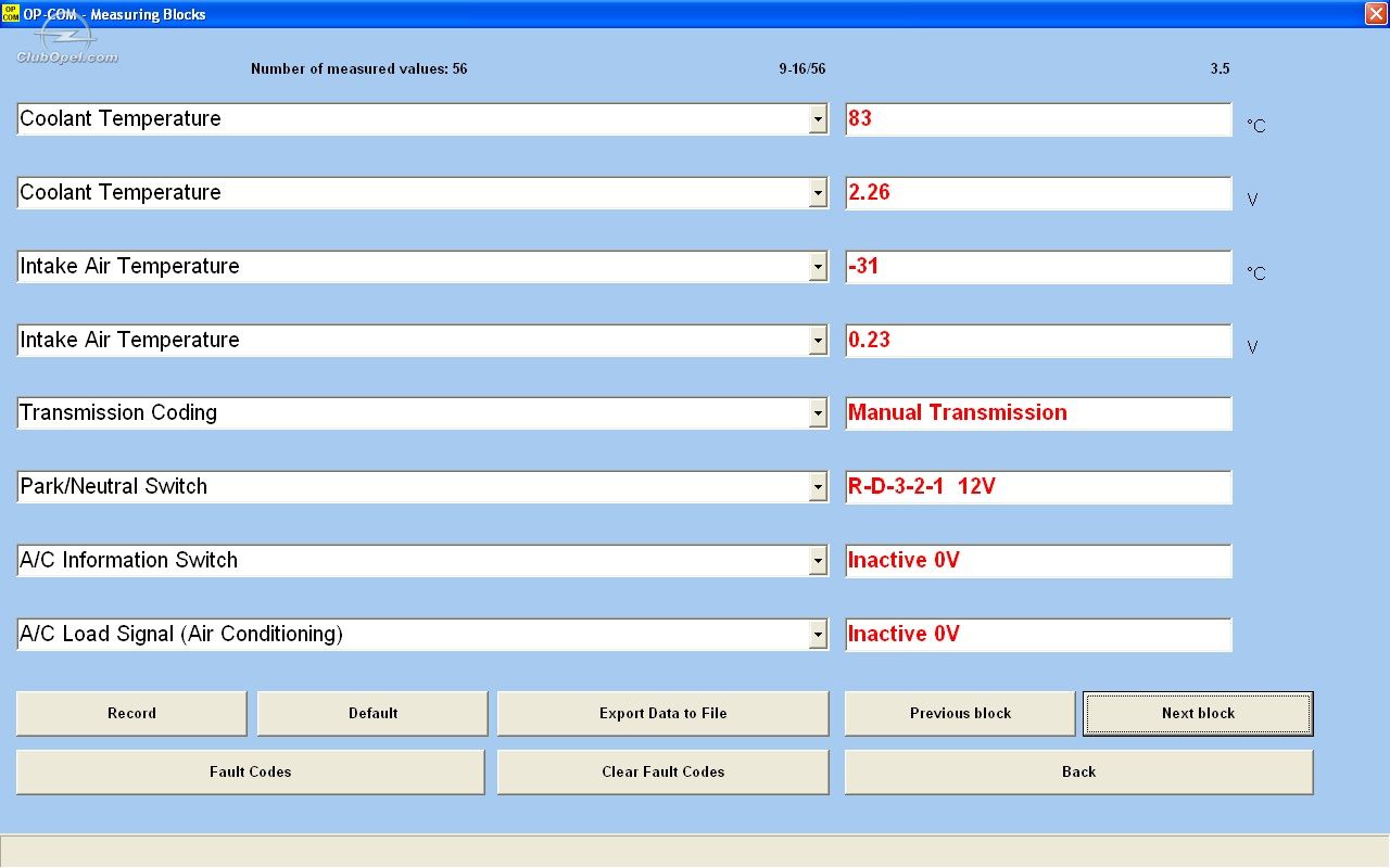

am un prieten care are un opel corsa din 97 motor 1.4 , mai exact tip motor X14XE. Dupa ce a umblat masina in 3 service-uri si inca la doi meseriasi si au schimbat doua seturi de bujii , aprindere, ulei si numai stiu ce minuni masina cand o porneste dimineata tinde sa se inece . Nici la cald nu se comporta mai bine ,adica mers neuniform ,la accelerare se accelereaza greoi. Am verificat si eu ca si ceilalti meseriasi erorile. Nu are ,in schimb uitandu-ma la valori si fiind temperatura de afara 26 grade am vazut ca la temperatura aerului aspirat arata ca are -31 grade . Acum eu cred ca senzorul e gata numai ca nu stiu unde o are ,iar partea cea mai proasta e ca nu am nici documentatie. Asadar daca este vreun coleg sa ma ajute cu documentatie, ca pe nenea Google l-am inrosit si numai la motor de 1.2 am gasit ceva. Totodata si o poza la senzorul respectiv si locatie unde o gasesc.

Nu ar fi rau sa masurati presiunea din rampa de injectoare, poate fi si pompa ori filtrul de benzina de vina atunci cand da in "nas" la accelerari bruste, eu asta am descoperit, fiindca pierdea presiune pompa. Mai poate fi de vina si aerul fals tras pe undeva pe la admisie, intre clapeta de acceleratie si chiuloasa, adica o garnitura fisurata, tubul de cauciuc dintre clapeta si galeria de admisie sau daca s-a pus silicon in loc de garnitura, acolo unde nu este strat destul de bun, poate sa traga aer si este destul sa dea peste cap tot calculul amestec carburant, de unde si rezultatul ca nu raspunde prompt. Asa dar pot fi multe cauze, iar sonda da eroare din cauza debitului mare de combustibil din evacuare.
