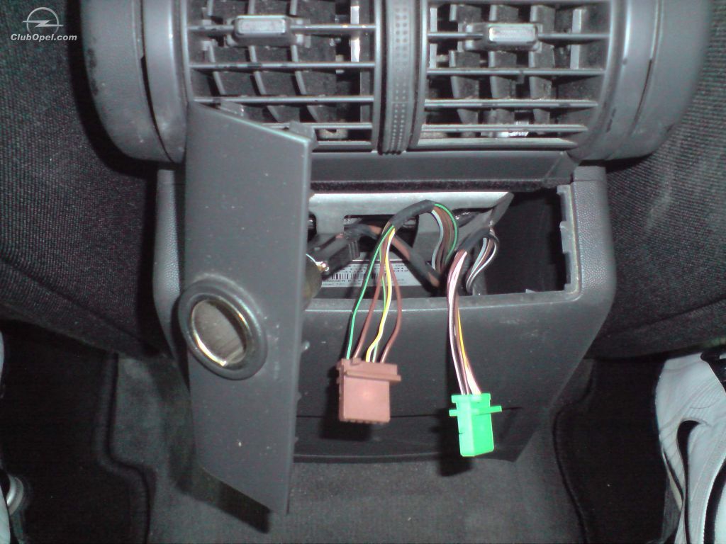

Sall, cautand cablul de intrare aux la dvd 90 navi am dat de niste mufe la bricheta din spate la pasageri. Stie cineva ce rol au ? Am atasat o poza...
Masina este din 2006
Si daca stie cineva unde pot gasi cablul de aux, din cate am inteles toate sunt dotate doar ca mai trebuie pus mufa jack, si activat softul...

Probabil, sunt mufele pentru volumul aux si activare sau dezactivare boxe spate. Vad ca tu nu ai decat bricheta.

si de unde pot cumpara panoul complet ?

Cauta-l pe Maiandrei, el te poate pune in tema cu problema ta.

strg a scris:Sall, cautand cablul de intrare aux la dvd 90 navi am dat de niste mufe la bricheta din spate la pasageri. Stie cineva ce rol au ? Am atasat o poza...
probabil e cablajul de la incalzirea scaunelor spate

Este cablajul pentru incalzirea scaunelor pe spate. Daca te uiti sub bancheta probabil vei mai gasi inca doua mufe, in stanga si in dreapta. Pe masina ta se poate monta incalzirea, fiindca are cablajul de fabrica.

Pe langa precablajul ptr incalzire scaune spate mai este si cel ptr. Twin Audio. Eu il am pe masina acest sistem. Usor de zis cu montat bancheta spate incalzita dar sunt mai multe de investit. Inclusiv la panoul spate de sigurante.
