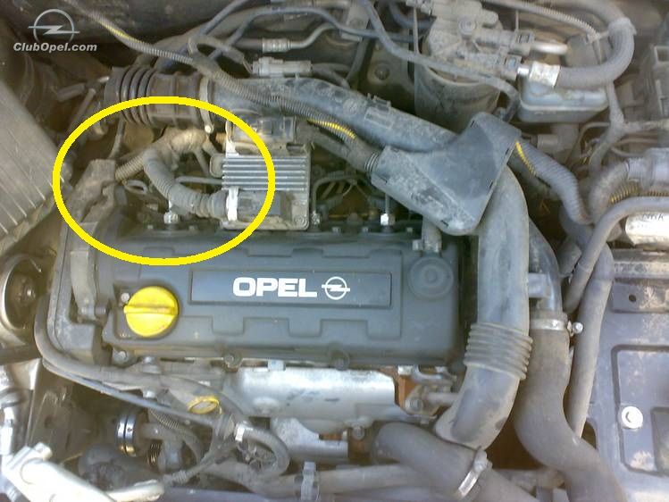

Din experienta proprie, si a altora cel mai probabil este din cauza electrovalvei turbo - care se afla in spatele injectoarelor, pe partea cu filtrul de aer, aproximativ in zona debitmetrului, e prinsa cu 2 suruburi in lateral, dureaza 2 minute sa o desfaci; din ea ai sa vezi ca ies 2 furtunase, unul se duce in jos, altul se duce la EGR; ea comanda vacuumul si cand nu functioneaza exact asa se manifesta, asa a facut si la mine. Fa o proba cu alta de la alt motor care merge ok, si ai sa vezi
