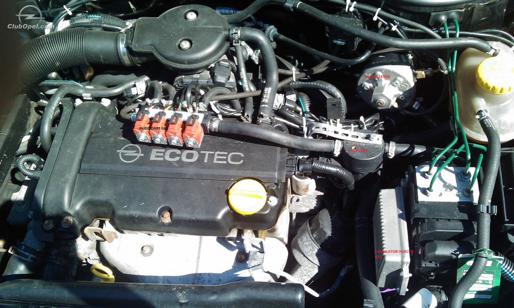

SilQ :nu pot sa ti spun exact cat e consumul in afara deoarece drumurile mele sunt numai in oras dar am facut focsani-bucuresti (aprox 400 km) si retur cu 80 lei gpl mers lejer si nu am depasit 110km/h.
Punem gpl sa facem economie ce mai conteaza daca scade demarajul cu 5%.
Bujiile in loc sa la schimbi la 30000 km le schimbi la 20000,aditivi nu am pus niciodata,mirosul depinde de unde alimentezi,sunt statii cu gaz prost si bun exact ca la benzina.
Instalatia a costat 2000 lei acum 8 luni incluzand si manopera.
O sa atasez o poza cu instalatia si piesele montate la motor

Am gandit si hotarat. Am pus gaz dupa ce am inceput acest post.
Am pus instalatia LANDI RENZO cu butelie toroidala de 32 l. Nu merge butelie de 42 litri pe Agila nici sa stai in cap. Si asa a trebuit batuta galma care incadreaza roata de rezerva si apoi grunduita si vopsita. M-a costat 2400 lei ron toate costurile incluse. Diferenta de putere este insesizabila daca nu iti cunosti la perfectie masina. La pornirea cand e rece inca mototrul, trebuie sa ii dai putina acceleratie, in rest e la fel. Atasez o serie de poze si explicatii, astept intrebari daca aveti.
PS: o sa revin cu calcule exacte despre consum GPL si benzina
POZE INSTALATIE GPL PE OPEL AGILA

cred ca e cel mai urat montaj pe care l-am vazut, o barbarie faza cu batutul in oala portbagajului dupa care colac peste pupaza placa de tabla prinsa cu suruburi si siliconata? WTF
Pacat de interventia asupra caroseriei... dar sper ca merita economia.
  • SilQ
  • Mesaje scrise: 132
  • Masina: Agila 2001
  • Cont inregistrat: 05 Mar 2010
Faza cu batutul in tabla a fost singura solutie pentru orice butelie toroidala. oricum sub gama aia nu se afla nimic iar dedesupt masina avea o strat gros de cauciuc alb care nu s-a deslipit iar sus eu personal m-am asigurat de un strat bun de grund calitativ, uscarea lui si siliconarea din plin. acolo nu are cum sa mai ajunga rugina. Arata mai bine in realitate si mult mai calitativ fata de ce am mai vazut la altii care nu au stat langa masina. Eu sunt multumit
