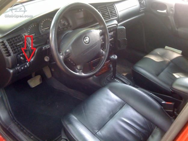

te salut john, am verificat toate sigurantele si sunt ok toate...am facut asta imediat ce am depistat ca nu merg. initial eu vroiam sa dau intensitatea luminii de la computer'ul masinii mai mica, si atunci am observat caci sunt legate impreuna si ori de cate ori roteam variatorul ala din partea stanga de langa proiectoarele de ceata, luminile de la ceasurile de bord se intensificau sau scadeau odata cu cea de la computerul de bord.

poza asta nu'i facuta masinii mele, insa despre variatorul ala vorbeam..

Pai asa este si normal, nu doar la Opel, la toate masiniile (asa are Skoda, Audi, VW , Seat etc) se modifica la fel, toate luminiile ce apartin bordului,mid/tid si consolei se intensifica sau scad in intensitate in functie de cum ii comanzi tu din acel variator, este ceva normal, asa am avut si la ASTRA G 2.0 DTL si la Vectra B2 2.0 DTH, iar legat de problemele tale, mai mult ca sigur este ceva din soft plus debimetru defect si cam tot ce are legatura cu alimentarea si reglarea procentajului mixturii ce intra si arde in camera de ardere, cel mai bine du-te la un tester, unul bun, de la tine din zona si spune-ne ce erori iti apar , daca cel care iti face diagnoza nu are soft ce ii da detaliat eroriile , macar spunele ce coduri au eroriile stocate in computerul masinii tale, numai bine si sper sa se rezolve usor treaba, o zi buna.
