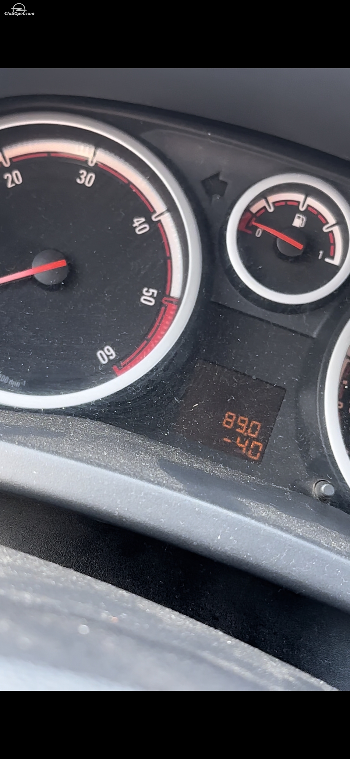

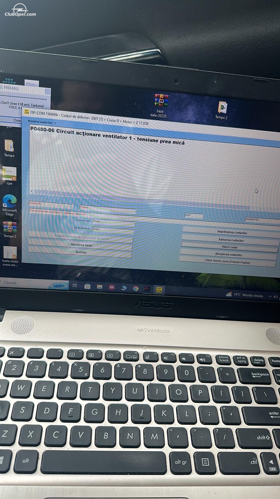

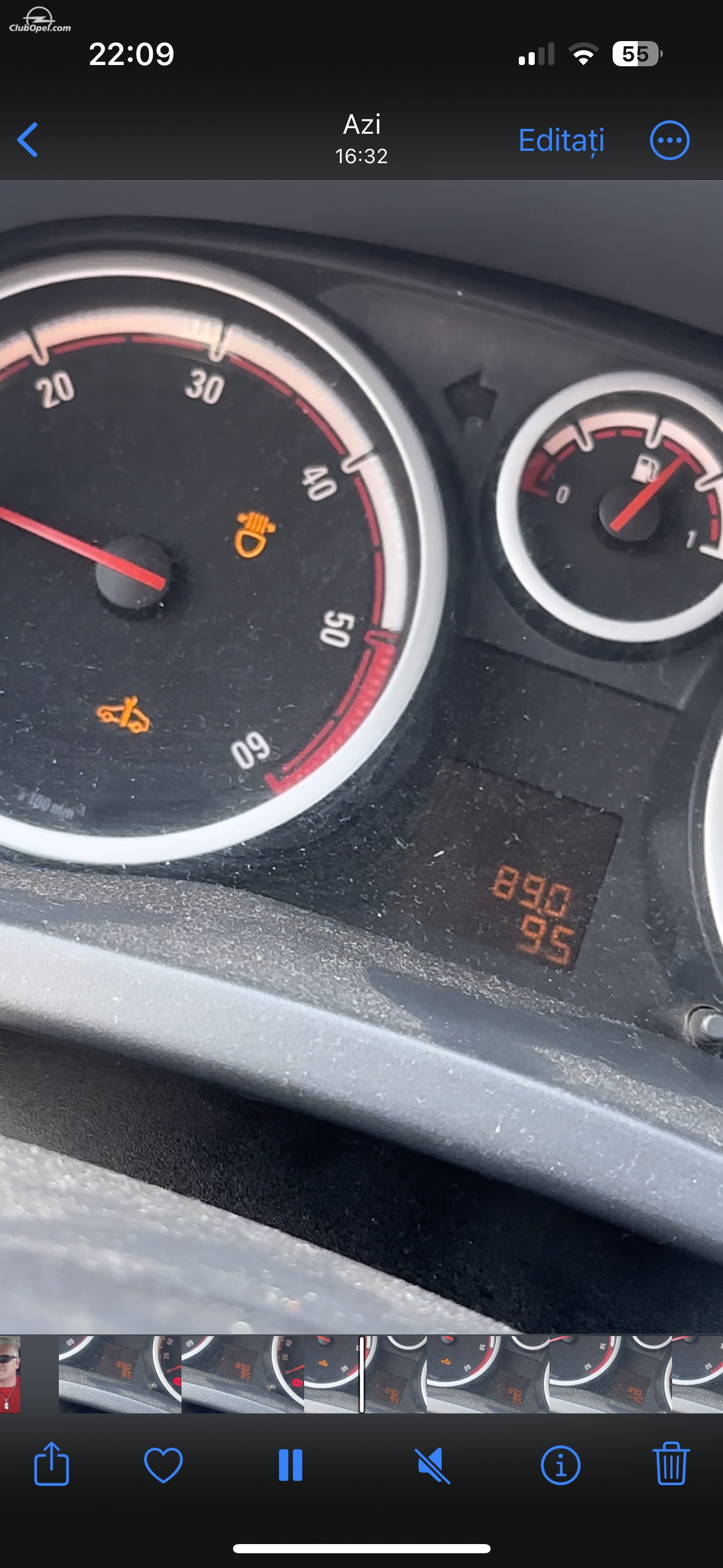

Va salut cu respect .Vin si eu cu o problema care nu pot sa ii dau de cap la Corsa sotiei ,mai exact un Corsa din 2007 Z17DTR. In primul rând nu recunoaste electroventilatorul de pe treapta 1 .Verificat relee,sigurante ca la carte ,pus electroventilator nou ,senzori temperatura .Am incercat sa ii dau comanda din Opcom ,nimic .Am pus pe direct si o ia treapta 1. Legat de termocupla pe treapta 1 nu ma lasa sa il turez mai mult de 3500 rpm decat daca sterg acea erroare in continuu .Uneori cand trece apa de 100 de grade imi taie si mai mult puterea motorului ,iar cand opresc motorul imi arata temperatura apei -40 de grade.Am mers mai departe cu verificarile si am constatat cu alti electricieni ca e vorba de ECU ,de la el nu pleaca semnalul.Am demontat ECU si l-am trimis la reparat (1100 lei),a venit inapoi facea la fel .Am pus alt ecu ,adus din Polonia si compatibil 100% cu masina mea ,acelasi cod(400€) ,l-am clonat a facut la fel .Am refacut softul la cineva foarte priceput,masina face la fel.Am luat platforma si am trimis-o la Opel Bucuresti .A venit masina la fel cum am trimis-o ,efectiv nu stiu ce are nici baietii de acolo ,au dat din umeri.Acuma nici nu as vrea sa ii dau foc pana nu aflu ce are 😊)) sunt prea frustrat pe ea si nu as lasa-o așa. Aveti si voi o idee ce ar putea fi ? Mentionez ca masina inainte de toata distractia asta s-a oprit in mers ,a ajuns pe mana unui atelier plin cu neamuri de-a lui Dorel si au spus ca e pe partea electricã.Ulterior masina a pornit dar cu problema asta .Iar singura eroare o atasez aici sa vedeti si voi. Orice sugestie e bine venitã. Ps daca nu avea valoare sentimentala pentru sotia mea era de mult la remat .😊)))

Dupa 2 ani plini de batai de cap ,dupa un ecu schimbat si dupa clonare au fost aceleasi probleme.Am rezolvat problema mea legata de eroarea p0480-06 (pe electroventilator).Am ajuns pe mana unui baiat priceput relativ cu problema la Egr,ramanea blocat si am decis sa il anulez.De aici si rezolvarea ,a constatat ca nici DPF nu a fost facut off bine din soft ,si a pus un soft nou original de la opel .Protocolul de protectie a disparut si masina trage ca inainte.Daca aveti problema asta careva ,verificati sa fie softul bun .Si apoi aruncati o caruta de bani pe la toti mecanicii si electricienii.Tot softul vechi era compromis ,deja imi dadea erori si pe climã .
