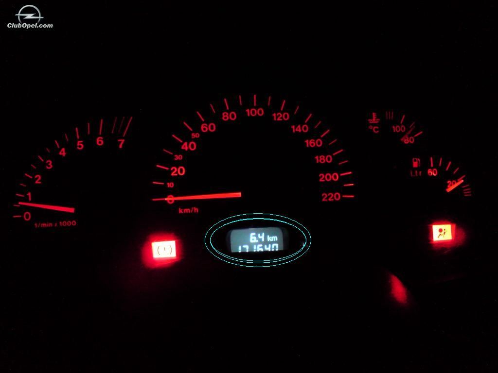

Salut, mi-am schimbat becurile din bord cu leduri si problema este ca becul de la kilometraj sta tot timpul aprins ,am incercat sa il pun in alte pozitii si nimic , iar becul original nu se mai aprinde deloc merge doar cu ledul respectiv si sta aprins permanent vre-o idee cineva? 😢 Multumesc ! d

nu are cum ca becul original sa nu se mai aprinda...doar daca este ars sau scuturat...curent intra daca led-ul se aprinde iar ledul cred ca sta aprins deoarece acolo ai curent continuu doar ca difera tensiunea probabil ca ledul acela sa functioneze si cu o tensiune mai mica

am cumparat alt bec normal si nu se aprinde ... se aprinde doar cu ledul respectiv 😢 ledul nu mai lumineaza doar daca tin apasat pe butonul de resetat numarul de km ... poate am deranjat banda unde face contact cand am schimbat becurile ?.... Multumesc !

led-urile de la vitezometru , turometru sunt in locul becurilor originale sau ai desfacut turometrul si ai pus 'panza' de led-uri in spatele acelor?

da totul este la locul lui doar acel bec am vrut sa il schimb atat ... poza nu este facuta de mine am vrut doar sa marchez locul cu problema eu am becuri normale care erau de cand am luat masina

ia zimi si mie te rog cum ai facut ai pus leduri sau becuri rosii

eu am becuri normale in bord ... in poza asta am vrut doar sa marchez locul cu problema ... nu este bordul meu ... am vrut sa imi pun leduri albe si cand am vazut ca imi face probleme acolo am vrut sa pun becul care il aveam inainte (becul nu este ars) doar ca mie nu mi se aprinde .... se aprinde doar cu ledul si sta aprins permanent
