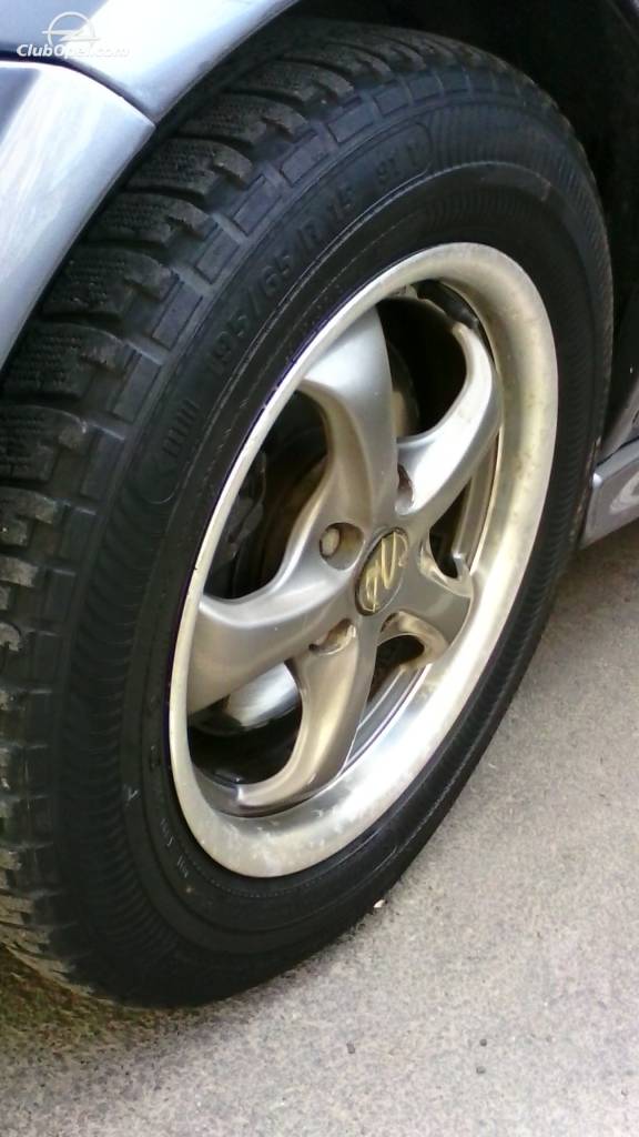

Am aceste jante pe masina,in 5 prezoane si s-a cam dus nichelul de pe margine,borduri,timp,etc,as vrea sa le fac altceva,gen:si aici intreb:--- pot fi vopsite?
----- cu ce vopsea?
----- cum?in ce mod?
Si cam toti pasi necesari,multumesc anticipat celaor ce vor sa ma ajute!!!!

Buna ziua! eu le-am spalat,uscat,slefuit/matuit manual cu smirghel de 800,deprafuit,degresat cu diluant/alcool,uscat, grund la spray gri mat, vopsire spray gri metalizat. pt mai multa rezistenta si luciu un lac subtire spray dupa maxim 5 min. Indicat este sa faci asta fara anvelopa pe jante. eu am protejat anvelopa cu hartie adeziva. Succes!
