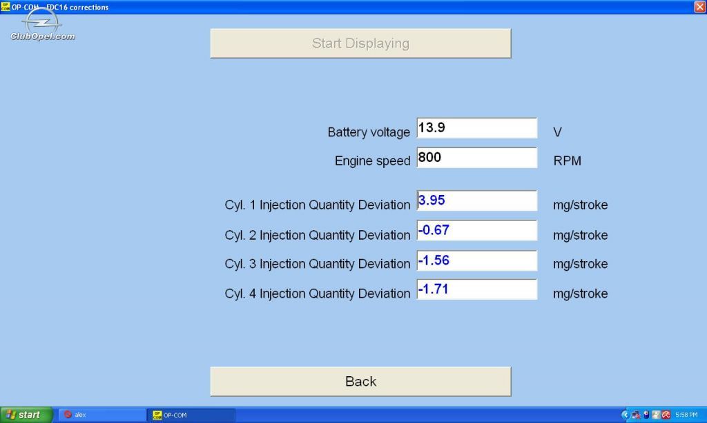

Sall
Rog frumos o parere ...e cazul sa incep sa trimit la curatire injectorul Nr 3?
Opel Vectra C/Signum.2006
E in regula cu Inj nr 3..?
Multumesc anticipat!

cristichd a scris:Sall
motorul cum functioneaza ? porneste bine scoate fum troncanit puternic ceva? eu zic ca nu ai rost sa iti faci probleme am mai vazut la multi aceisi problema inclusiv la astra mea si tot asa merge de 30-40mii ....

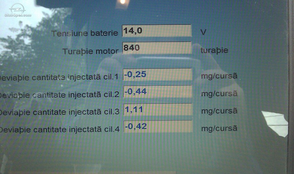

cristichd a scris:Porneste bine nu scoate fum..doream sa stiu daca e cazul sa intru in panica.
Multumesc pentru raspuns
daca tu crezi ca trebuie sa intri in panica uitate aici :
Nu este a masinii mele ci a unui astra h 2007 19dtl
Si la fel si la lui nu are probleme cu pornirea nu scoate fum! Doar ce-a picat ITP-ul la noxe Very Happy

Injectorul 3 mai are coroziune la mufa. Doar la el se face. Nu stiu daca contactul prost afecteaza corectiile. Verifica sa nu ai coroziune.
Teoria spune ca peste 0.80 nu mai e in parametrii.

Oare aceasta mica problema apare si acelora care au masinile mai noi ?
Mentionez ca masina in cauza este un Vectra C - Signum .Z19DT.2006.
Nu este masina mea personala,dar doresc s-a spun ca am rasmas super impresionant si super multumit...!
  • tonytm
  • Mesaje scrise: 4,479
Da. Din 2006 e destul de veche si problema intalnita si la masini mai noi.
