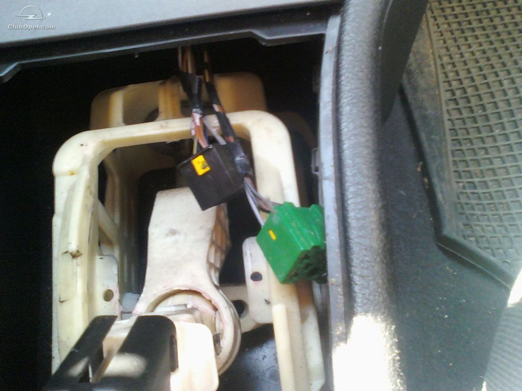

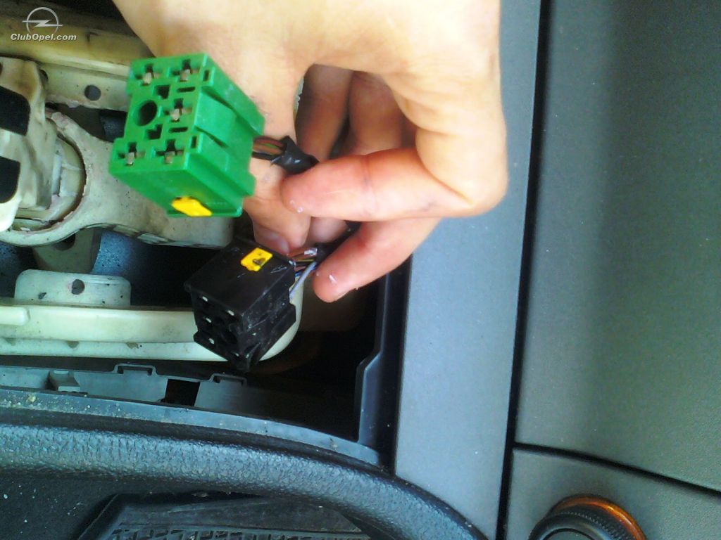

eu am rezolvat-o cu scartaitu da sunt si eu curios pentru ce mai sunt chestiile din imagini ca nu sunt conectate la nimic

Sunt mufele de la incalzire scaune, e instalatia facuta, iti trebuie scaunele cu incalzire si pus siguranta in panou! Ce bafta au uniii, eu a trebuit sa refac tot cablajul ala, nu am gasit mufe asa ca am pus papuci! Bafta!

si eu am mufele ma gandeam k mi ar mai trebuii dekt butoanele si merge.

da nu e posibil sa am deja scaune incalzite pentru ca sunt o gramada de cabluri pe sub ele si nu am nimic electric la scaune totu manual

Aici sunt descrise piesele necesare https://www.clubopel.com/viewtopic.php?t=59326. Bafta!
