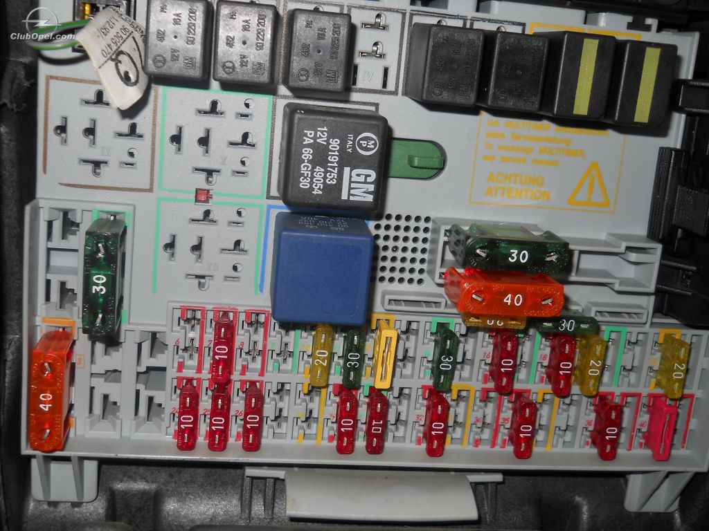

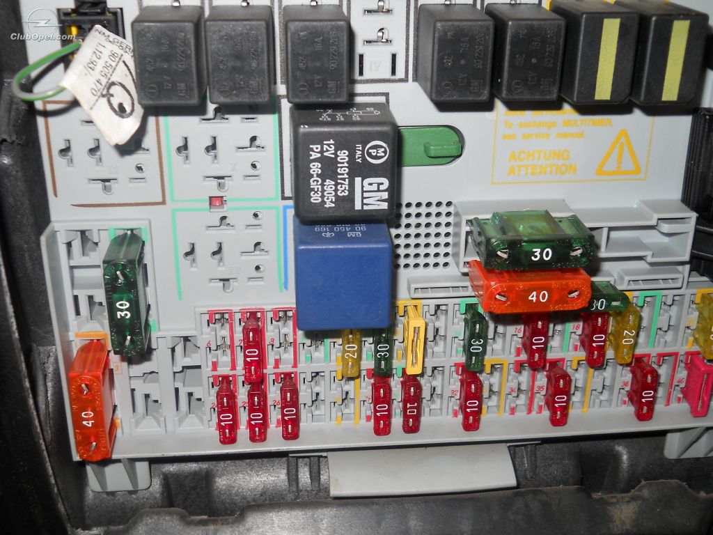

Am un vectra B din 96 X 16 SZR si vreau sa stiu ce sigurante(10/20/30...) imi trebuie si unde trebuie puse!?
Daca imi poate spune cineva Numarul+ siguranta de cat trebuie sa fie si la ce ajuta/la ce foloseste!?
1....-...-
2....30A...Sistem de climatizare,suflanta de racire
3....40A...Sistemul de degivrare a lunetei
4....-...-
5....-...-
6....15A...Faza scurta dreapta,sistemul de reglare a distantei de luminare
7....10A...Lampa de pozitie,lampa posterioara dreapta
8....10A...Faza lunga dreapta
9....30A...Instalatia de spalare a farurilor*
10..20A...Claxonul
11..30A...Inchiderea centralizata*
12..20A...Farurile de ceata*
13..10A...Iluminarea habitaclului
14..30A...Stergatoare parbriz
15....5A...Lampile de citit
16..10A...Lampile posterioare de ceata*
17..30A...Sistemul electric de actionare a ferestrelor*
18..10A...Lampa numar de inmatriculare
19..30A...Sistemul infotainment,radio
20..30A...Sistemul electric de actionare a ferestrelor*
21..10A...Sistemul infotainment,blocarea manetei de selectare,inchidere
centralizata,semnal avarie
22..20A...Semnalizarea de avarie,info-display-ul,automatul electronic de climatizare*,sistemul infotainment,suflanta de racire,becuri de control
23..-...-
24..15A...Faza scurta stanga,sistemul de reglare adistantei de luminare
25..10A...Lampa de pozitie,lampa posterioara stanga
26..10A...Faza lunga stanga
27..-...-
28..20A...Sistemul de incalzire cu lichid de racire(diesel)
29..10A...Semnalizare de avarie,oglinzi exterioare reglabile*,sistemul electric de actionare a ferestrelor,trapa glisanta*,instrumentele,faza scurta,lampa de mers inapoi,iluminarea habitaclului
30..30A...Trapa glisanta*
31....5A...Iluminare habitaclu,iluminarea instrumentelor
32..10A...Lampa pentru mers pe timp de zi(Scandinavia)*
33..20A...Clema 30:curent continuu pentru remorca
34..20A...Instrumentele,radio,sistemul infotainment
35..10A...ABS-ul,sistemul de control al tractiunii,cutia de viteze automata*
36..20A...Sistemul de climatizare*,automatul electronic de climatizare*,incalzirea scaunelor anterioare*,bricheta
37..10A...Bricheta
38..10A...Lampile de frana,suflanta de racire,info-display-ul*,regulatorul de viteza*
39..10A...Cutia de viteze automata*
40..10A...Suflanta de racire,sistemul de climatizare*,automatul electronic de climatizare*
41..10A...Incalzirea oglinzilor exterioare
Sunt bune astea?
