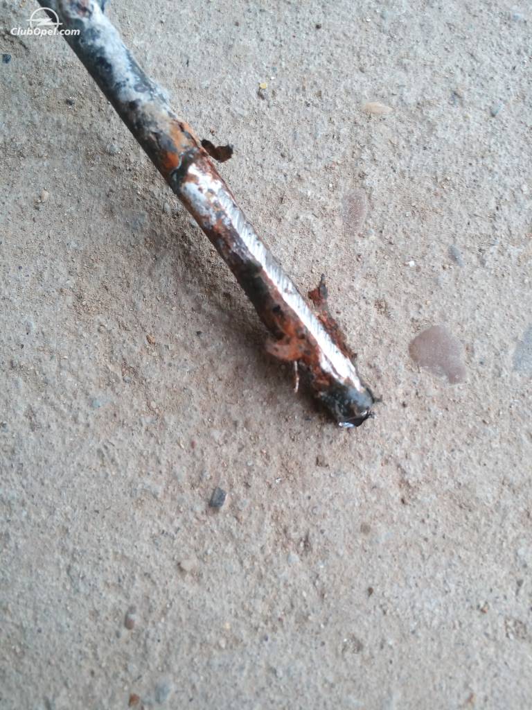

Salut,detin un opel vectra b de 1.8 l benzina masina este combi si acum 2 zile mi s-a spart conducta de frana de la roata spate dreapta si vreau sa o schimb! Vreau sa stiu daca niplurile conductei au aceiasi dimensiune in ambele capete,am vazut ca pompa ABS are 3 conducte cu nipluri ceva mai mari si 3 mai mici cred ca m10x1...am cautat pe forum dar nu m-am lamurit

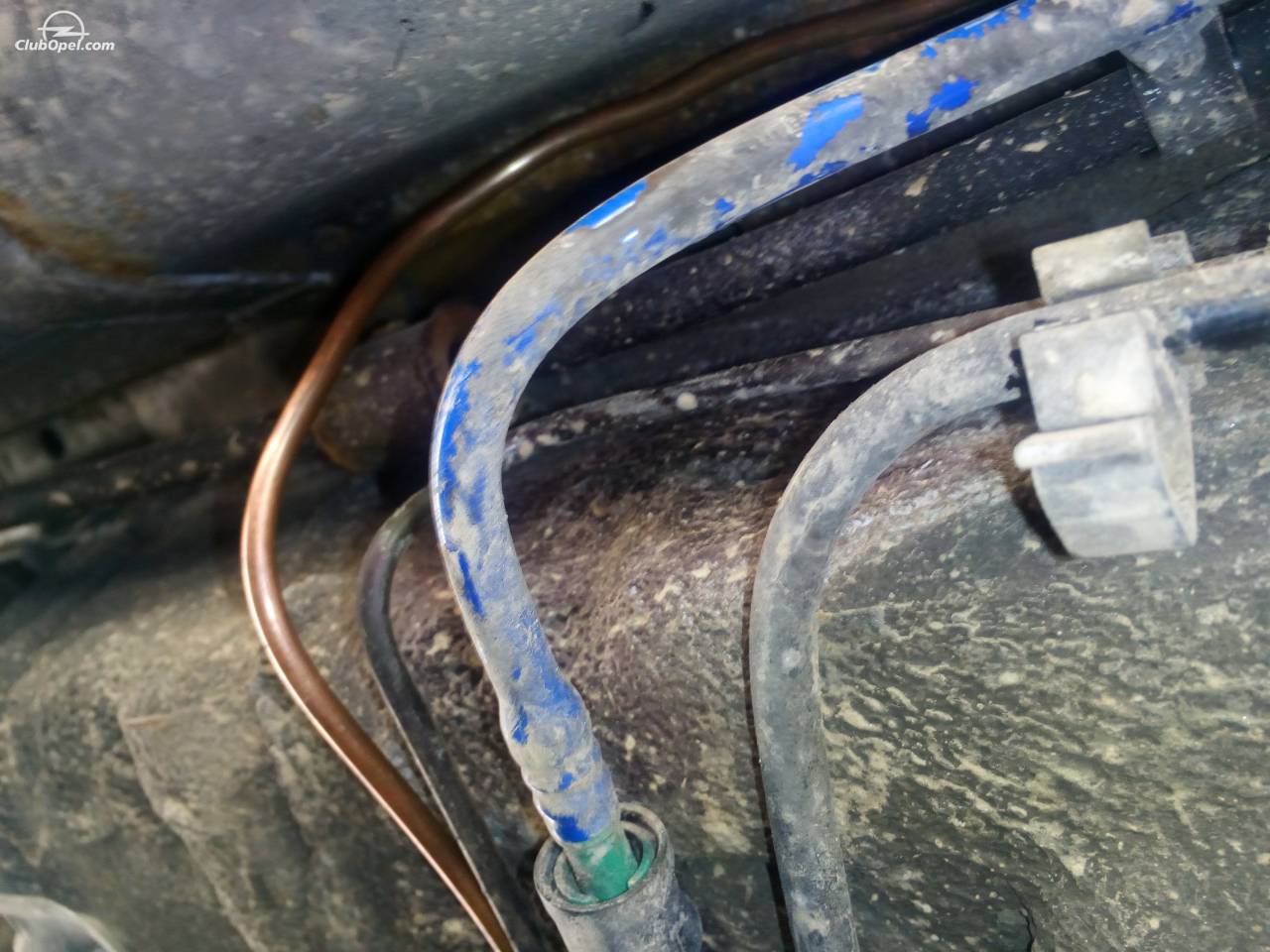

Exact! Conducta care pleaca din pompa ABS la roata spate dreapta s-a spart exact in dreptul rotii din fata dreapta unde este si inbinarea dintre conducta de la abs si cealalta care merge in spate,niplul de legatura intre ele este ruginit varza si vreau sa o schimb cu totul din pompa ABS.

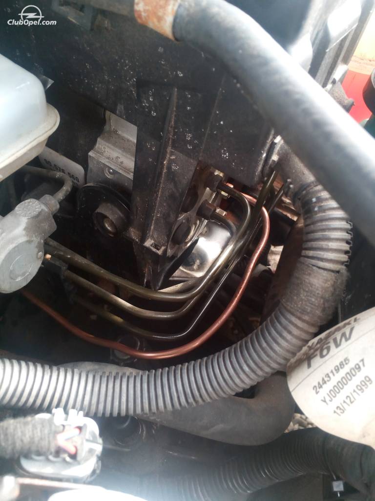

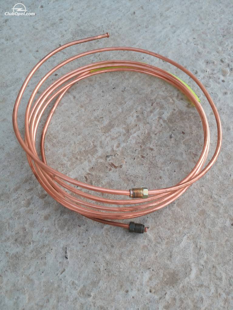

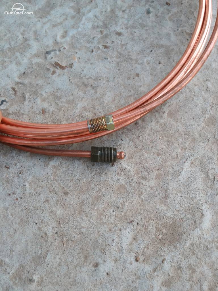

Revin cu problema,in dezmembrari nu am gasit nimic asa ca am cumparat conducte de dacie doar ca vin cu nipluri de marimi diferite M10x1 si M12x1 fiindca asa e la dacie acum situatia sta in felul urmator aceasta conducta se potriveste dar pe partea stanga a masinii niplul de M10x1 intra in furtunul flexibil la roata spate iar cel de M12x1 intra in pompa ABS asa ca voi mai cumpara inca o conducta identica pe care o voi modifica la partea cu niplul mai mare si ii voi monta tot unul M10x1 ca sa aibe ambele capete la fel pentru ca pe partea dreapta capatul care intra in pompa este de M10x1 iar la roata la fel...din ce am investigat eu conductele de pe partea stanga a masinii care ies din pompa ies pe nipluri de M12x1 iar cele de pe partea dreapta sunt M10x1. Daca cineva cunoaste situatia mai bine va rog sa va exprimati parerile fiindca ma astept si la o eroare putin probabila din partea mea.

Dupa o lunga asteptare de 1 saptamana pana a venit trusa de bercuit si am facut rost de conducte am reusit sa fac si operatiunea de inlocuire a conductei astazi...fiindca am gasit conducta de frana doar cu nipluri de marimi diferite la capete iar la vectra b pe partea dreapta spate trebuie cu nipluri M10 la ambele capete si nu am gasit pe nimeni in oras care sa se bage la bercuit/bordurat conducte de frana asa ca am comandat o trusa ce a costat 75 lei dar am ramas cu scula pe care o voi folosi oricand la orice model de masina cand voi avea nevoie fara sa stau stresat fiindca nu gasesc conducte sau nu gasesc pe cineva care sa le faca. Dupa cum am spus in postul anterior conductele de pe partea dreapta a masinii la capetele care intra in pompa ABS sunt pe nipluri M10 iar cele de pe partea stanga sunt pe M12......sper ca aceste informatii sa ajute si altcuiva.

Aceeasi problema m.a lovit si pe mine asearã, cand am ajuns la bloc am simțit moale pedala de frânã,mi.am dat seama imediat ca s.a spart vreo conductã de frânã ținând cont de vechimea mașinii. Am coborât si cu lanterna de la telefon am vazut cum picura lichidul pe partea dreapta spate undeva in fata rotii. O sa caut acea conducta de dacie papuc diesel si pe cineva priceput sa o si schimbe! Are idee cineva de lungimea conductei? Am înțeles cavtrebuie nipluri la ambele capete de 10. Pânã aici e clar cu niplurile! Acolo la pompa e numerotat ceva sau scris traseul conductelor cãtre roți?

Conducta dreapta la vectra b ,niplu DE 12 din pompa abs ,NU de 10 cum zice el (il desfaci cu cheie de 13) niplu de 10 la roata spate.
Am folosit conducta de dacie din cupru gata bercuita. Am facut treaba bunã! Manopera zero, fiind facuta de mine toata treaba!
Urmeaza partea stângã ,zic eu, sper sa mai am rabdarea necesara, doar ca imi trebuie o conductã mai lunga fiind un pic de ocolit cu ea pe langa rezervor. O sa caut ceva de pe net la 5 m lungine sa fiu sigur ca e suficientã.
Și din pompã pt ambele pãrți stânga intra niplu de 10 NU de 12, 12 intalnim pentru ambele roti de pe partea dreapta la roti e clarã treaba, 10 fara probleme peste tot !
Brãileanul a confundat dreapta cu stânga de sub capotã!
