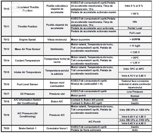

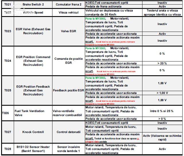

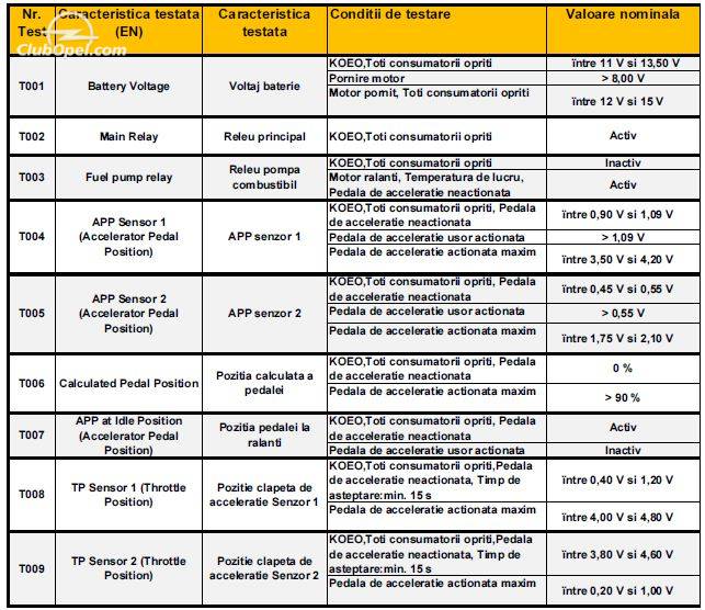

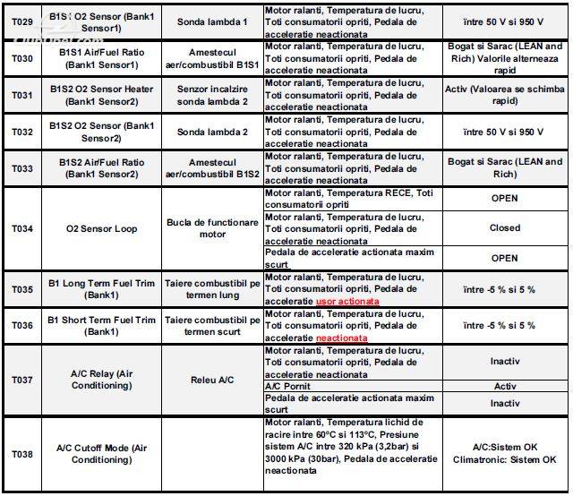

Pentru o diagnosticare corecta, in primul rand trebuie cunoscuti parametrii tinta. Eu va pun la dispozitie munca proprie, si postez parametrii tinta pentru Z12XE conform TIS2000.

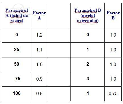

Un calcul simplificat al latimii pulsului de injectie ar fi cel de mai jos. A se retine ca aceasta ecuatie e formata din doar trei factori, pe cand in realitate pot fi si mai mult de o suta de factori in ecuatie, in functie de conditiile de operare.
Latimea pulsului de injectie=(latimea pulsului de baza) x (factorul A) x (factorul B) x...

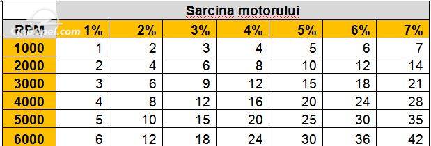

Pentru a calcula latimea pulsului de injectie, ECU cauta mai intai intr-o baza de date latimea pulsului de baza. Latimea pulsului de baza este o functie a vitezei motorului(RPM) si sarcina motorului.
ex: 2000(RPM) x 4(%sarcina motor=8(ms latime puls de baza)
In tabelul de mai jos, pot fi gasite exemple ale valorilor latimii pulsului de baza la intersectia dintre RPM si sarcina motorului in procente.
In urmatoarele exemple, A si B sunt parametrii proveniti de la senzori. Sa spunem ca A reprezinta temperetura lichidului de racire si B este nivelul de oxigen. Daca lichidul de racire este egal cu 100 si nivelul de oxigen egal cu 3, baza de date ne spune ca Factorul A=0.8 si factorul B=1.0
Deci, din moment ce cunoastem ca latimea pulsului de baza este o functie a RPM si incarcarea motorului, si ca latimea pulsului de injectie= (latimea pulsului de baza) x (factor A) x (factor B) x... avem:
8 x 0.8 x 1.0=6.4 milisecunde "Injector time"
Inca odata: ecuatia data are deobicei in componenta zeci de factori comparati cu datele provenite de la senzori, si ECU-ul executa ecuatia asta de sute de ori pe secunda pentru a trimite in camera de ardere cantitatea optima de combustibil in functie de modul de exploatare al motorului.

Pentru Z12XE valoarile nominale sunt +/-5.Pentru Z10XE probabil ca sunt identice.

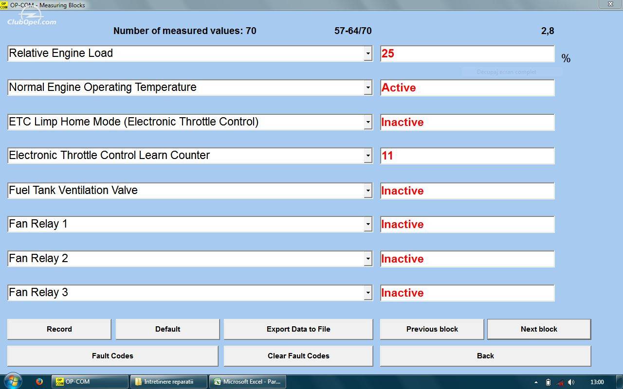

Argumenteaza-ti afirmatia te rog. De ce e incorecta?
Sau poate binevoiesti sa contribui prin a explica ce e si ce face "Relative Engine Load". Si el e un parametru citit de OP-COM, si ar trebui explicat nu? 😊

Sarcina motorului, sau încarcarea acestuia este actiunea exterioara aplicata de consumatorul de energie, în acest caz automobilul, la cuplajul de legatura al arborelui cotit al motorului.
Cum însa arborele cotit are o miscare de rotatie, actiunea exterioara se traduce printr-un moment, astfel încât sarcina motorului este de fapt momentul rezistent, aplicat acestuia de catre consumator.
Acest moment rezistent se poate aplica arborelui cotit la diferite turatii, ceea ce impune ca ori de câte ori se nominalizeaza sarcina efectiva a motorului sa se precizeze si turatia aferenta. Deci cele doua sunt total dependente una de cealalta. Nu poti avea sarcina efectiva fara turatie iar turatia se regleaza prin intermediul pedalei de acceleratie.Deci, aflarea valorii sarcinii motorului la un anumit moment de functionare nu e conditionata de existenta unui simplu senzor, ca la temperatura de exemplu(ar fi prea simplu, nu?). Sarcina motorului e exprimata in procente si e calculata in functie de pozitia pedalei de acceleratie, deschiderea clapetei de acceleratie, debit de aer si alti parametrii care sunt considerate “input data” intr-o ecuatie, pentru a calcula sarcina relativa a motorului (in procente) care poate fi considerata “output data” si folosita la calcului latimii pulsului de baza, care e folosit la calcularea latimii pulsului de injectie, care e folosit la calcularea "injector time", de unde si relatia(incetosata) intre sarcina(sau incarcarea relativa a motorului) si "injector time". Inca odata, sarcina sau incarcarea motorului e CALCULATA nu preluata de senzor/i. Nu e “torque”.
Ar fi foarte dificil ca o persoana sa se apuce sa calculeze sarcina(sau incarcarea) motorului, dar nu imposibil. Exista documentatie didactica, elaborata de oameni mult mai inteligenti ca mine,in care e explicata mult mai bine relationarea dintre diferiti parametri din care rezulta factori care compun ecuatia de calcul pentru sarcina motorului, dar ar complet inutil si n-ar fi deloc pe intelesul majoritatii sa torn o galeata de formule si termeni aici. Mai sus am explicat mai pe simplu cum sta treaba.

@liviu2004
-era vorba de latimea pulsului de baza nu al injectiei,
-in cazul in care alti colegi nu vor(sau nu au timp,chef, cunostinte etc) voi "baga" in continuare singur,pentru mine personal altruismul nu e o unealta in adunarea de gratitudini e o multumire personala.Si fac referire la altruism pentru ca tot mai des intalnesc oameni incrustati in mentalitatea invechita de genul:"eu am invatat singur, invata si tu".asta off-topic..😊
Toate bune! 😊

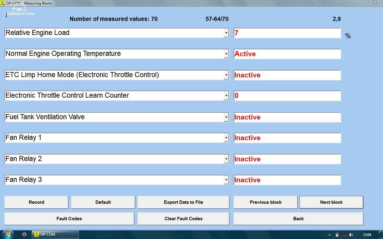

later edit: pentru a-mi intari spusele ca sarcina e CALCULATA adaug 2 print screen cu parametrii "Relative Engine Load" la KOEO si 1200RPM(cold start) Se poate observa ca "Relative Engine Load" e CALCULATA inca inainte de pornirea motorului, chiar daca folosind doar "o mana" de date de la senzorii activi. La pornire se mai adauga turatie, viteza, etc.
