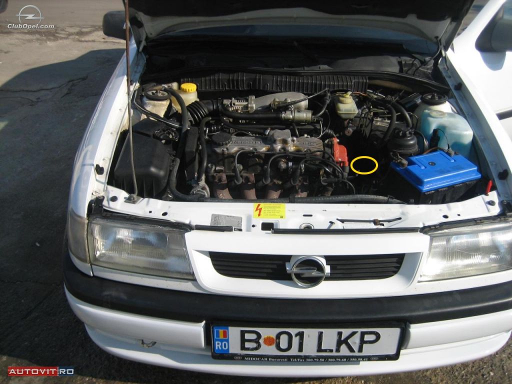

Am o Vectra A(94) cu motor c20ne.
Dupa ce merg cu masina si ma opresc incep sa curga cateva picaturi de ulei(sa zicem 10-20).
Uleiul curge cam in zona indicata in poza( pe dedesubt sunt acele doua "bare" de fier; uleiul curge exact pe langa acea bara..dintr-o piesa(nu ma pricep sa identific piesele prea bine)).
Are legatura cu garnitura baii de ulei(mi-a fost recomandat sa o schimb)?

Dupa zona marcata ar fi din cutie viteze, ai un simering la cautator...
Ar mai fi o idee, sa fie de la planetara, curge la iesirea din cutie ...

dancuciureanu a scris:Dupa zona marcata ar fi din cutie viteze, ai un simering la cautator...
Si la mine curgea tot pe la semeringul de la cautator. Cand am desfacut surubul de nivel de pe cutie am avut mare surpriza: aveam 2l de ulei in plus...
