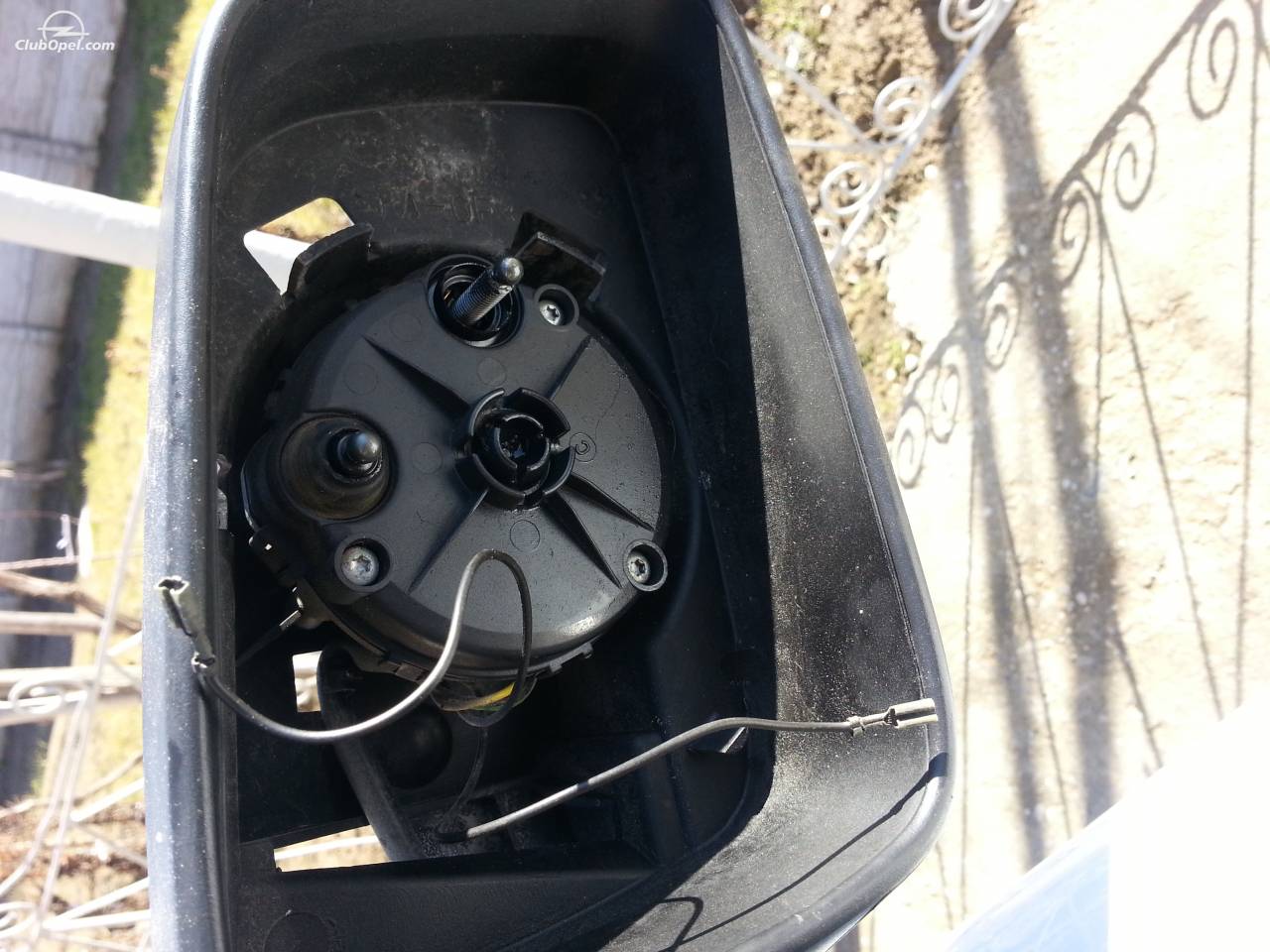

Salutare am un astra g 1.7 dti din 2002 si am pus oglinda electrica pe partea dreapta, functioneaza reglajul oglinzii dar nu se incalzeste, am masurat firele de incalzire dar nu au curent, dar motorasul de reglare al oglinzii merge, imi poate spune cineva cauza? Multumesc

Siguranta incalzire oglinda si/sau releu. Bafta!

Am verificat siguranta este ok, de care releu zici u? Unde se afla? Multam

Eu am z17dtl pe astra mea, deci o poza cu tabloul meu nu va fi relevanta pentru ca din cate stiu eu tablourile nu sunt lafel. La y17dtl nu stiu exact pozitia releului. Incearca sa te uitzi in manualul masinii sa vezi daca ai indicat releul pentru incalzire oglinzi.

vezi ca ai curent pe fire numai cu dezaburirea luneta pornita

@avram1987 ai dreptate, am uitat sa mentionez asta.
