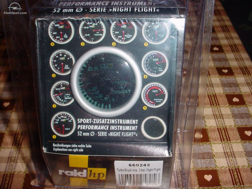

Am cumparat un ceas de turbo RaidHP (si un suport pentru el) pentru masina mea Vectra B 1.7TD 1997, cu motorul clasic de Isuzu.
De felul meu sunt un om tehnic asa ca imi place sa ma asigur ca lucrurile merg bine, deci mi-am luat acest ceas de turbo deocamdata sa vad cati bari imi baga turbina (ar trebui sa bage 0.72 bari de fabrica), daca turbina e in parametri (cati bari baga in admisie si la ce turatii) si - cine stie - pe viitor daca ma voi gandi sa fac un tuning la acest motor clasic sa ma asigur ca turbina nu va trece de 1.2bar si sa-mi omor motorul prin detonatie sau prin topirea pistoanelor.
Se poate urca acest motor foarte simplu de la 82 cai de fabrica pana la 110 cai, e un topic amplu cu peste 23 de pagini pe forumul englez VxON, dar si pe alte forumuri dedicate posesorilor de Vauxhall (ex. MIGWeb, peste 60 de pagini). Am gasit inclusiv un site monomarca Isuzu unde era specificat ca acest motor in varianta pentru Europa are 82cai, insa in varianta pentru Japan (din anul 1989) acesta avea 88cai de fabrica si un intercooler mai mare, cu 12 celule .
As avea rugamintea sa fiu ajutat de colegii de pe forum care deja si-au montat asa ceva pe aceasta motorizare Isuzu, sau daca este cineva dispus sa ma ajute macar cu un sfat competent 'unde, cum' sa-l montez, ce sa fac sa nu pierd presiune dupa ce va trece ceva timp de la montare (cum sa-l etansez cat mai eficient), etc. Orice sfat e bine venit, ma gandesc sa-l montez chiar eu si nu cred ca e foarte complicat.

Atasez si cateva poze, pentru detaliere.
Voi reveni si cu poze de la motor, mai exact cu galeria de admisie (portiunea 'iesire din intercooler' -> 'intrare in admisie').

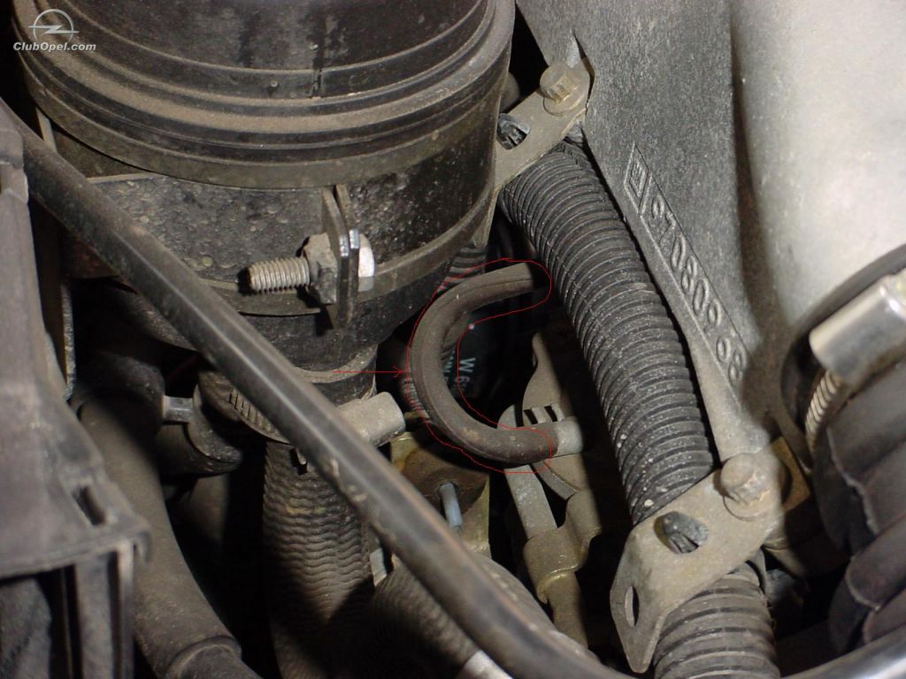

Am primit un raspuns pozitiv pe forumul VxON unde am postat aceiasi intrebare ca si aici, astfel ca revin cu poze de la motor dar si cu locul unde va trebui sa montez 'T'-ul pe care se va atasa furtunul ce duce la ceasul de turbo.
Se pare ca cel mai indicat loc pentru o buna izolare a eventualelor pierderi de presiune este chiar conducta subtire din cauciuc care primeste aer direct din admisie si care directioneaza presiunea creata pentru a actiona o membrana (diafragma) din cauciuc dintr-o piesa montata direct pe pompa de injectie, care la randul ei apasa un ax excentric din pompa de injectie cu rolul de crestere brusca a alimentarii cu combustibil atunci cand turbina produce boost.

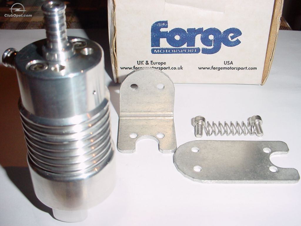

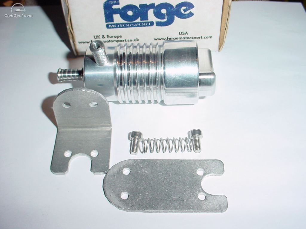

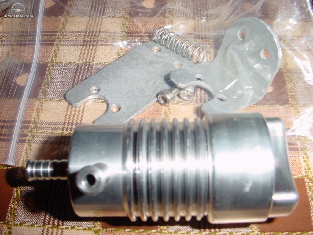

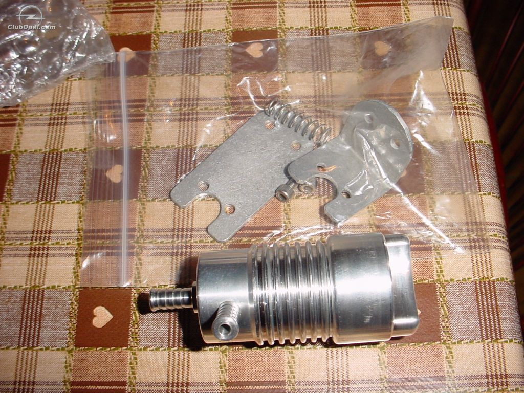

Azi a venit si boost controller-ul de la Forge Motorsport (cu arc si bila din ceramica) pentru reglarea presiunii de boost pe care o dezvolta turbina. Acesta trebuie montat pe furtunul de la iesirea din turbo, cel care comanda pneumatic wastegate-ul sa se deschida complet la o presiune de maxim 0.72 bar (conform manualului). In cutie este un arc suplimentar mai puternic (pentru cazul in care se vrea sa se faca un reglaj pe o plaja mai larga de presiuni dar si clemele de montare pe motor). Ideal acesta se va regla la presiunea dorita (min. 1bar - max. 1.2bar) apoi se va monta pe motor si asa va ramane. Este un produs de calitate, am vazut ca are o gaura mica cu rol de evacuare a presiunii ce ramane 'captiva' intre bila ceramica si wastegate atunci cand wastegate-ul se reinchide odata cu scaderea presiunii de boost (ex. cazul in care se intra in frana de motor sau se schimba intr-o viteza superioara).

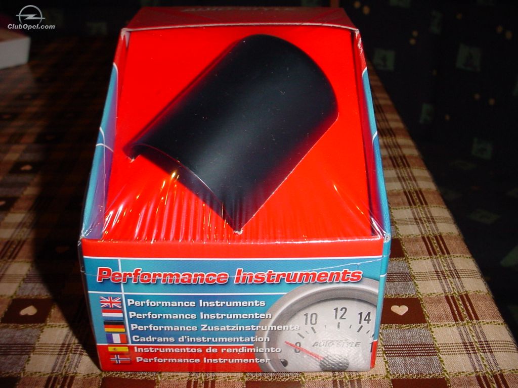

Am montat saptamana asta si ceasul indicator de presiune pentru turbo Raid HP (a fost MULT de lucru in ceea ce priveste montarea acestuia pe bord in partea stanga a soferului, este un singur loc unde se poate strapunge bordul pentru a se putea monta in interior un surub cu piulita, orientat de jos in sus) astfel ca voi reveni cu detalii pentru exemplificare. Dupa montare, fiind o fire optimista am iesit plin de curiozitate la o tura cu masina dar am revenit 'disperat' cand am vazut ca mai mult de 0.52bar nu-mi baga turbina. Daca cineva a montat asa ceva pe motorizarea de Isuzu rog 'sa ma lumineze' cu cateva detalii, si anume :

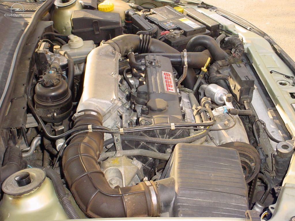

La mine am montat T-ul pentru ceasul de turbo pe furtunul subtire dintre admisie si compensatorul de debit motorina de pe pompa de injectie. Cred ca e mai corect asa, presiunea masurata este cea din admisie, in cazul tau este cea din intercooler (si in cazul ideal cea din admisie daca nu ai pierderi). Eu am mers pe post-ul original de pe VxON al lui Rich C care este cel mai simplu de implementat. Fara 'white ring' pentru care trebuie demontata admisia unde trebuie apoi schimbata garnitura de etansare si fara sa schimbi (cu ajutorul unui ciocan) forma capacului de pe compensatorul de debit motorina 😊 . Vreau sa pot reveni la setarile de fabrica daca nu-mi convine ceva (chiar si temporar, pentru RAR daca nu ies noxele) si chiar nu am nevoie sa storc ultima picatura de putere din motor - imi ajung cei 100 de cai care se obtin din cresterea debitului pompei de injectie cu 1/4 ture si crescand presiunea de boost din turbo la 1bar. Sunt cu un ochi si pe consum, as vrea sa ramana apropiat de cum este acum (6.7l/100km in oras si 5l/100km mixt cand merg la drum lung).
Furtunul de vacum dintre turbo si wastegate initial il voi demonta, iar apoi voi putea monta boost controller-ul mai usor cu el dat jos de pe motor. In plus fata de tine eu am si clima pe masina, la mine sa vrei si nu prea ai pe unde sa bagi mana la turbina. Dar, cel putin deocamdata, pana nu-mi rezolv problema cu presiunea prea mica fata de valoarea din manual, sau cu ceasul de turbo (daca e decalibrat) nu merg mai departe cu modificarile.

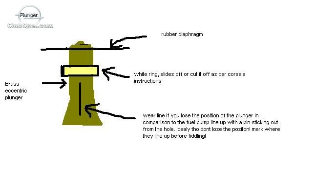

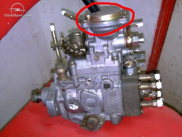

1. scoaterea inelului alb de pe plonjerul pompei de injectie iti asigura un timp mai rapid de raspuns la acceleratie al pompei de combustibil - vei avea aer destul prin marirea presiunii din turbina si implicit a rapiditatii furnizarii aerului necesar dar nu vei avea combustibil pentru ardere asa ca parerea mea ca fara a scoate acest inel nu vei face decat sa mentii lag-ul de acum

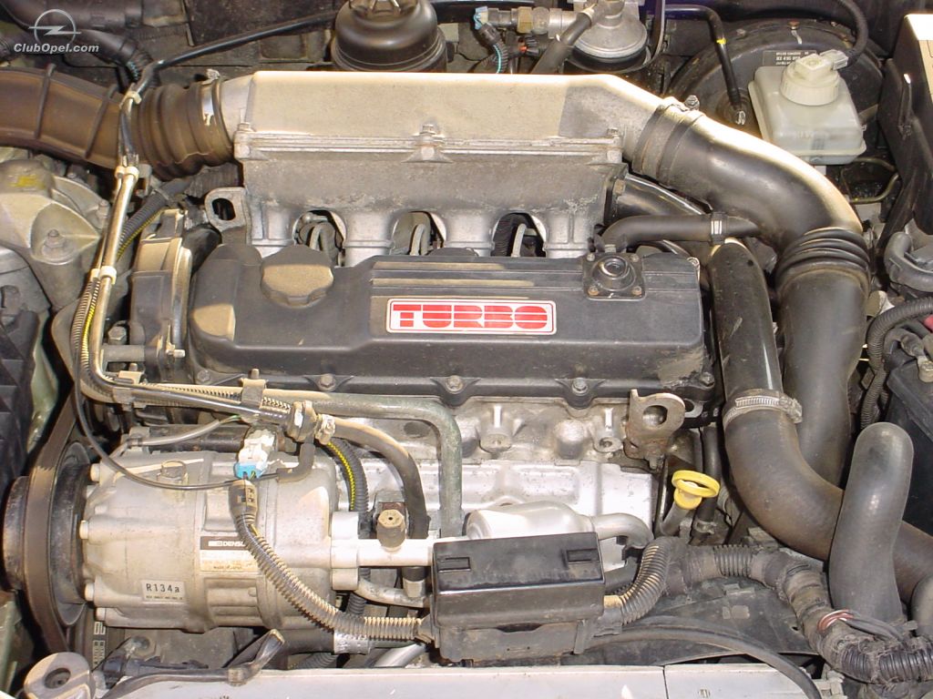

2. diafragma din galeria de admisie este metalica, e din acelasi material ca si galeria; daca am retinut bine @DutchNova a incercat sa o sparga si a reusit sa farame toata galeria - din fericire avea destule de schimb

1. Inelul (alb) de pe axul de sub diafragma din compensatorul de debit motorina montat suplimentar pe pompele de injectie doar unde exista supraalimentare (cu turbina) are rol de limitare a debitului maxim pe care-l baga pompa de injectie in momentul cand apesi brusc pedala de acceleratie in podea. In cazul tau (deoarece tu l-ai scos) 'DA' ai un debit marit de motorina in camera de ardere care-ti da un plus de putere la turatii relativ mici dar 'ai si un nor negru' de motorina dupa tine sub bara spate cand apesi direct in podea acceleratia ('pushing hard on the throttle'). Cu alte cuvinte, inelul alb este un simplu distantier montat acolo ca sa nu permita cresterea exagerata a debitului de motorina peste o anumita valoare si care va tine noxele in limitele permise de normele EURO2. De fapt, acest 'white ring' l-au scos initial cei ce au facut tunning la motorul de Isuzu 1.5TD montat pe Corsa/Nova si care (la disperare) ca sa mai stoarca ceva cai din motor au facut si aceasta modificare. Si multe altele.
Pentru a reduce lag-ul turbinei (timpul necesar pana turbina se accelereaza si produce suficient boost) baiatul asta Rich C (care a fost pionierul maririi de putere la aceste motoare 1.7TD de la Isuzu pe forumul VxON din 2005) a marit diametrul interior (subtiind cumva tevile respective din aluminiu pornind dinspre interior spre exterior, astfel marind diametrul interior al tevilor respective) la intrare/iesire din filtrul de aer/colector de aer si desigur la intrarea in admisia motorului pentru cresterea volumului de aer livrat de turbina. Mai mult, ca sa nu mai aiba deloc 'lag' la turbina i-a pus ulterior si o instalatie de NOS si astfel a obtinut 'zero lag' la turbina. Evident, la un moment dat (a trecut de 140hp cu motorul de Isuzu) motorul a cedat definitiv, motiv pentru care in semnatura de pe VxON apare Cav TD - R.I.P.

2. diafragma din galeria de admisie este de fapt o supapa de suprapresiune gandita de fabricant sa se deschida la presiuni incepand de la 1.2bar in sus, cu rol de a scadea presiunea din admisie la valoarea de maxim 1.1 bar. Incepand cu valori de 1.2bar in admisie motoarele diesel sunt susceptibile la detonatie, mai ales cele cu injectie indirecta si implicit cu compresie mare (34:1 down to 22:1 la Isuzu).

- daca ai avut curiozitatea sa desfaci galeria de admisie ai vazut ca acea diafragma este doar o masa compacta ce separa cele doua segmente de admisie: cel direct care merge in turbina si apoi in intercooler si cel de retur ce vine din intercooler si merge direct in supape; in ea nu este acea supapa de suprapresiune care apare in galeria de admisie a modelului de pe vectra A (cea pe care ai vazut-o in pozele de pe migweb)
