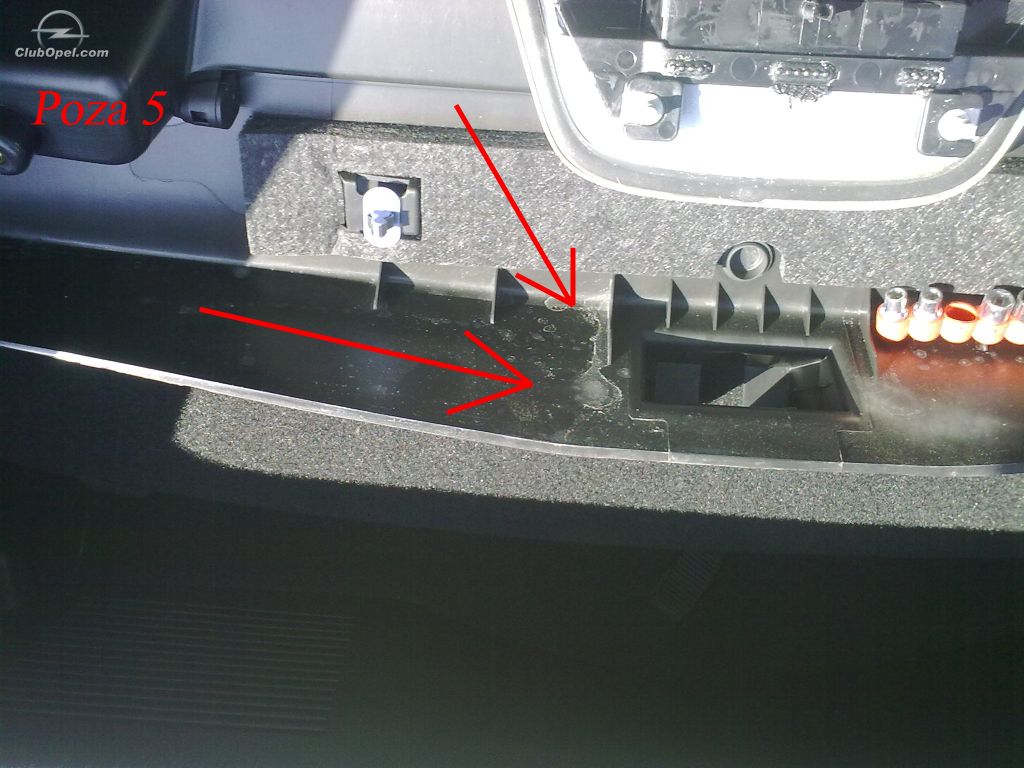

Am descoperit ca la haionul spate mai intra apa si pe la capacul pe care e emblema "Opel", azi l-am desfacut si am rezolvat problema.
Dupa ce am rezolvat problema cu stopul al treilea de frana am observat ca nu se mai aduna apa pe chederul de la portbagaj dar in schimb cand ridicam haionul dupa ce spalam masina incepea sa curga ceva apa pe la capacul pe unde se schimba becurile la stopurile de pe haion, sunt doua capecele pe ambele parti.

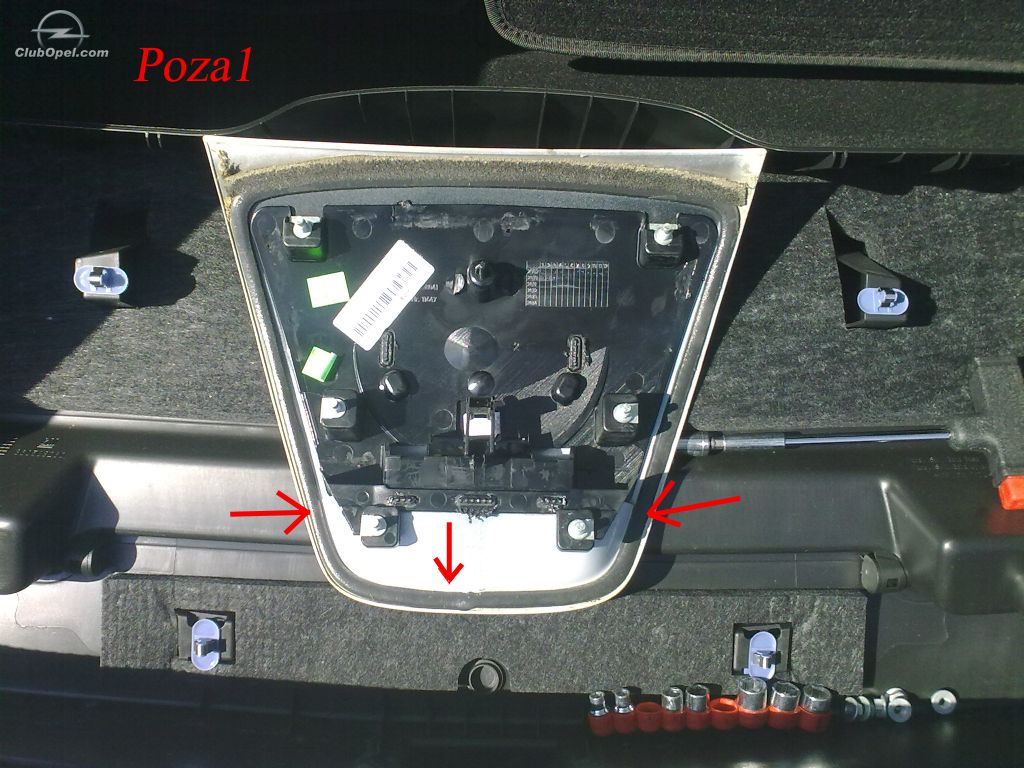

Problema era garnitura de la capacul cu ornament "opel" (poza 1)
am facut cu sageti portiunea garniturii pe unde intra apa

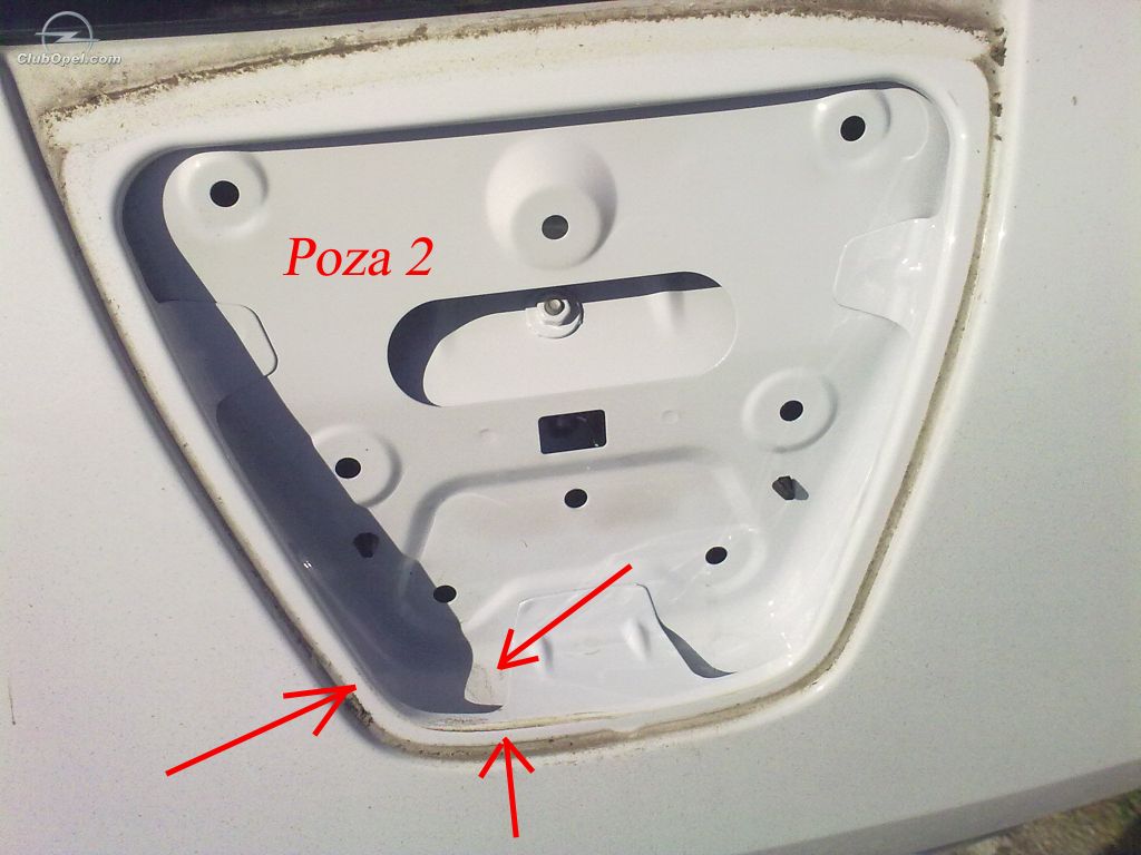

in poza 2 se vad si urmele pe unde intra

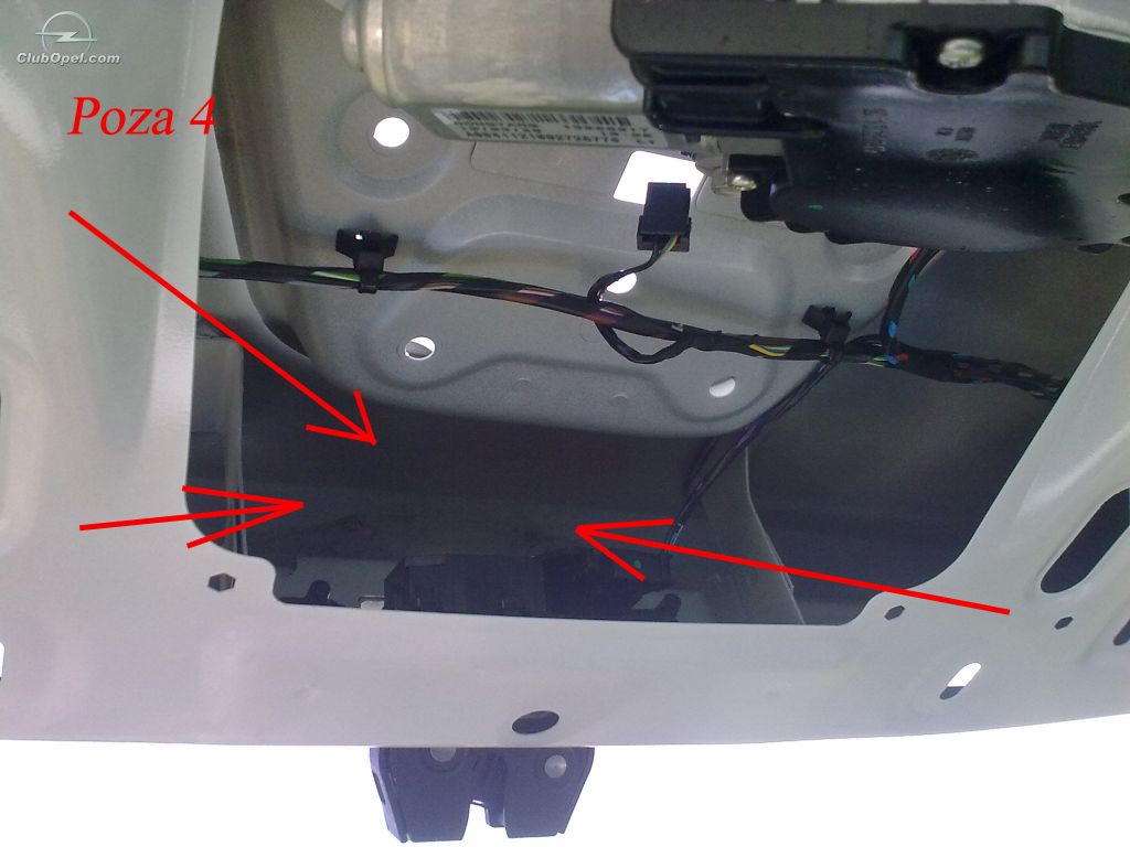

in pozele 3 si 4 se vede urma din interiorul haionului unde se aduna apa dupa care atunci cand deschideam haionul ea picura pe langa capacelele cele doua
in poza 5 se vede cum s-a uscat apa pe capitonajul haionului
pt cei care au aceeasi problema si vor sa schimbe garniturA din poza 1 au nevoie de doua chei tubulare: una de 7 si una de 10.
mai intai desfaceti suruburile de 7 di spatele manerelor de care tragi cand inchizi haiunul (in interior) apoi trageti de capitonaj (e prins in cleme, iese foarte usor), apoi desfaceti cele 6 suruburi de 10 cu care e prin tot acel ornament de haion, apoi schimbati garnituras sau puneti peste ea o banda dublu adeziva (de preferat este schimbarea ei) dar sa fie de calitate gen "Bizon" care se gaseste in selgros cu 20 de lei parca o rola, apoi le puneti la loc si inainte de a pune capitonajul faceti o proba cu apa sa fiti siguri ca nu mai intra
atentie la mufa butonului de deschidere a haionului, sa nu inchideti haionul pana nu montati la loc ornamentul unde e incorporat butonul pt ca atunci trebuie sa intrati prin interior sa il deschideti
bafta
bafta

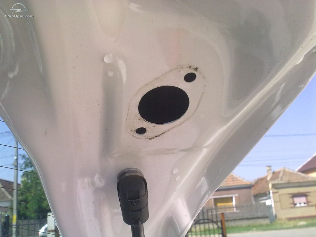

O alta problema cu intrarea apei in interiorul haionului. Dupa ce am rezolvat pe rand problemele la garniturile de mai sus a mai aparut o problema: la ploile de vara ( averse ) intra putina apa in haion. Am descoperit azi in urma unei testari ( am aruncat 3 galeti de apa pe haion ) ca intra ceva apa pe langa distantiere din care se regleaza inchiderea haionului dupa cum se poate vedea si in poze:
Rezolvarea: am pus si acolo garnitura subtire.

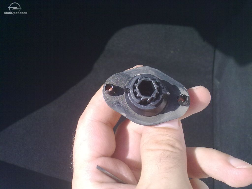

La mine a intrat apa si la cele doua stopuri, prin urmare am pus garnituri si la stopurile alea doua si la ornamentul cu opel si acuma ultima data si la distantierele alea doua. Acum am facut testul cu galetile de apa si nu mai intra pe nicaieri.
Cel mai bine e sa le dai jos si sa te uti daca sunt urme cum ca ar fi intrat apa pe langa ele. Se vede mizerie dincolo de garnituri pe unde a intrat apa ca in poza nr 2, aia de mai sus de la ornament, pe tabla se vad urme de mizerie, am facut cu sageata rosie. Daca nu e mizeri nu are rost sa pui. Stopurile se dau jos foarte usor, desfaci cele 3 suruburi si gata. Neaparat dupa remediere sa faci testul cu apa si sa urmaresti din interiorul masini daca se mai aduna apa in interiorul haionului sau nu ca sa nu desfaci capitonajul de la haion de foarte multe ori (din proprie experienta).
