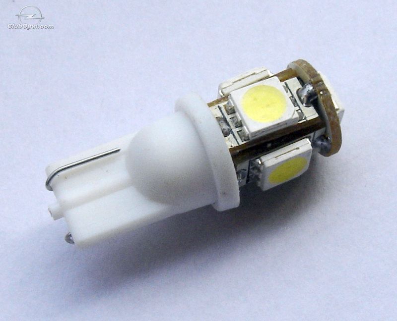

Eu am achizitionat asa ceva dar inainte de a le pune pe masina am schimbat rezistenta din interior cu una de 1kOhm si de 1 an si jumatate functioneaza fara probleme (pret achizitie 35 lei +2 rezistente 60 de bani).Lumina este ca si cea de xenon de 6000(alb-albastruie)

Sunt T10 cumva?

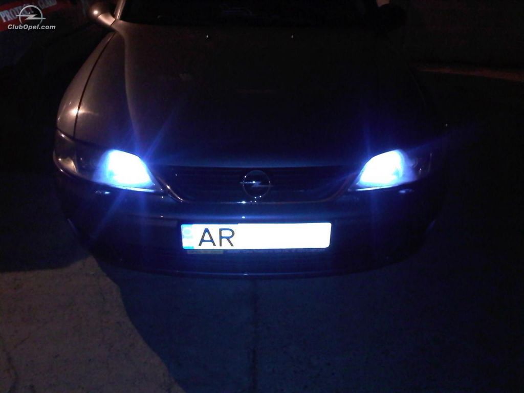

Da sunt T10
Uite asa lumineaza noaptea

Daca mai ai cartonul de la ele sa citesti ce scrie. Sunt interzise pe drumurile publice,am avut si eu ceva de genul asta;prima data am observat ca blitz-uiau cateva secunde dupa ce stingeam pozitia.
Ce iti arata @hopasuss poti gasi pe ebay la vanzatorii chinezi,da o cautare dupa ²smd t10 w5w² si le gasesti la 2 euro perechea.Eu am pus la pozitii fata si plafoniere insa a fost nevoie de rezistente(aveam eroare de bec ars).

hopasuss cum se vad becurile alea pe drum ? is mai bune ca originalele de pe masina 😊 ? sau le-ai pus doar pentru impresie 😃
