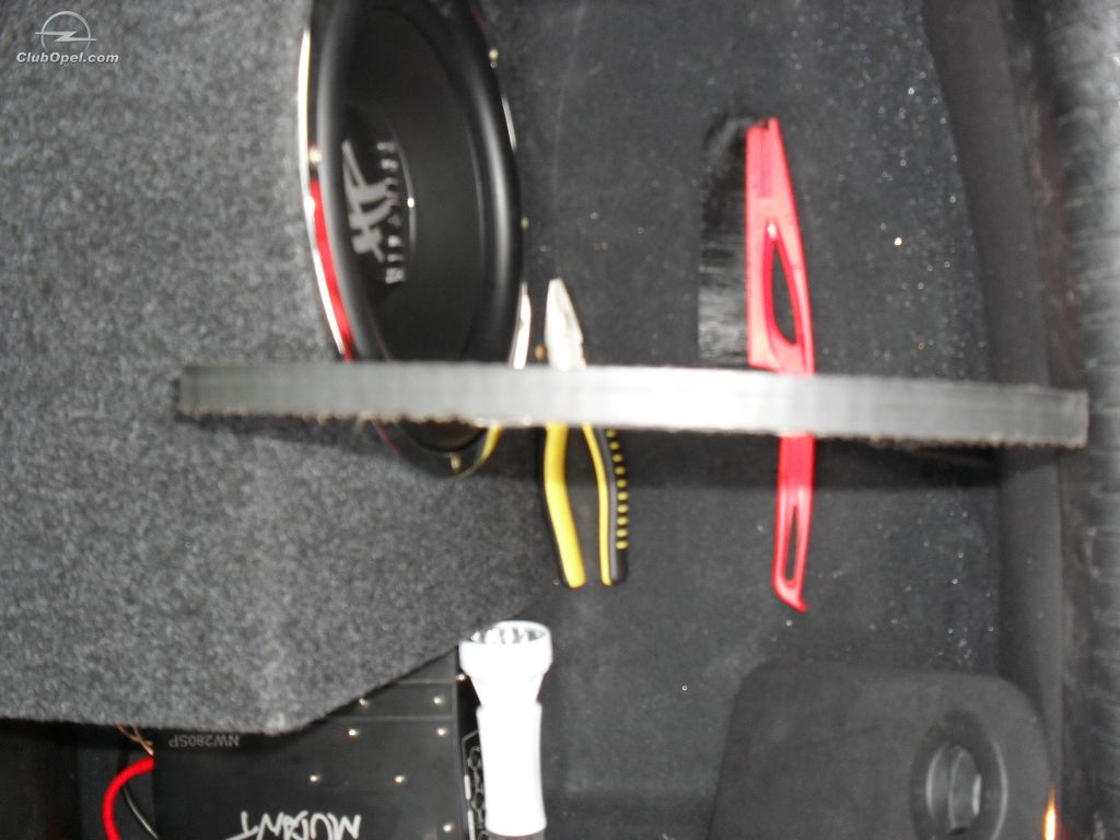

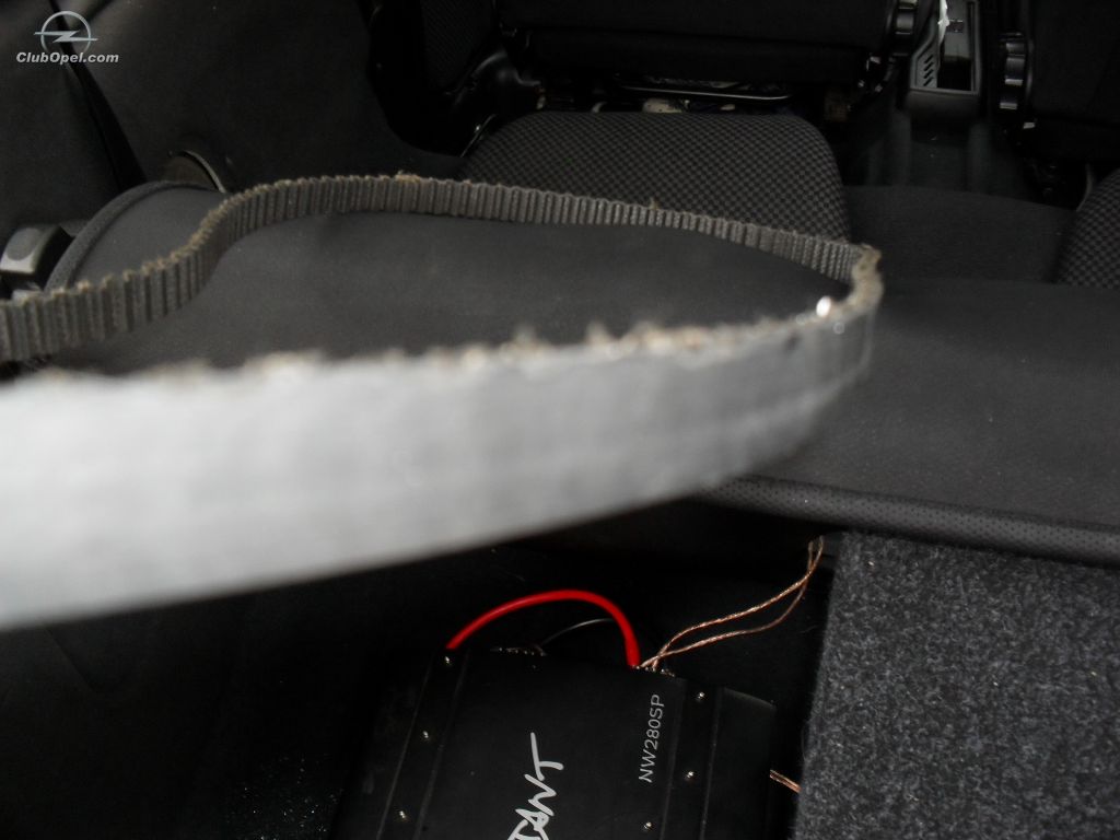

va rog sa ma ajutati ca sunt disperat cred ca in curand ii dau foc daca nu o rezolv.Acum 4 saptamani din inspiratie am fost sa ma uit la cureaua de distributie de la un tigra 1.4 din 98.Am fost la mecanic cureaaua fiind schimbata in germania la 82.000 si acum avand 134.000 si ce surprinza gasesc sub capacu de distributie o surpriza sa mor de inima din cureaua mea a mai ramas doar jumate sa mancant din lateral.Toate bune si frumoase schimb cureaua pompa de apa rolele etc tot kitul ca la carte.Nenea de la service nu a putut sa imi spuna ce sa intamplat de ce sa ros pe margine din exterior spre capacu de plastic insa ma asigurat ca nu sunt blestemat sa patesc iara asta.Oricum sa va o poza sa vedeti ce noroc am putut sa am de nu sa rupt cureaua.Dupa o analizare amanuntita si dupa ce am parcurs destui km cred ca 1000-1500 de cand a fost schimbata dau jos capacu de la distributie si din nou soc maxim si nervi de se topea zapada in jur pe noua curea pe langa ca nu se mai vedea scrisu dar a inceput sa se roada si ea din lateral dar nuj unde se atinge unde se mananca nu sa ros mult sa zic maxim 1-2 mm dar deja imi vine sa ii dau foc nu o mai suport sunt eu cel mai ghinionist a maipatit careva e a doua curea o sa o schimb si pasta daca e nevoie dar acum doar cureaua si dupa ii dau foc ca nuj ce sa ii mai fac si unde sa ma mai duc unde am intrebat la service ca nu a fost pusa bine si sa schimb iara kitul oameni sunt nebuni va rog din suflet sa ma ajutati.

Salut. Nu ma pricep eu la mecanica....dar am asistat la schimbarea distributiei la tigra mea, 1.6. Cand ti-au schimbat pompa de apa a trebuit sa dea si plasticul din spatele rolelor jos, iar cand l-au pus la loc este posibil sa il fi pus 2 mm mai jos (gaurile din acel plastic sunt putin mai largi si nu au tinut in sus de el, iar cand au strans suruburile l-au prins in pozitia aia) si in momentul cand pui partea din fata, aceasta atinge de curea. Alt motiv nu vad de ce ar atinge. Cand ai montat cureaua, ai pornit motorul fara plasticul ala din fata pus ca sa vezi daca atinge prin alta parte?

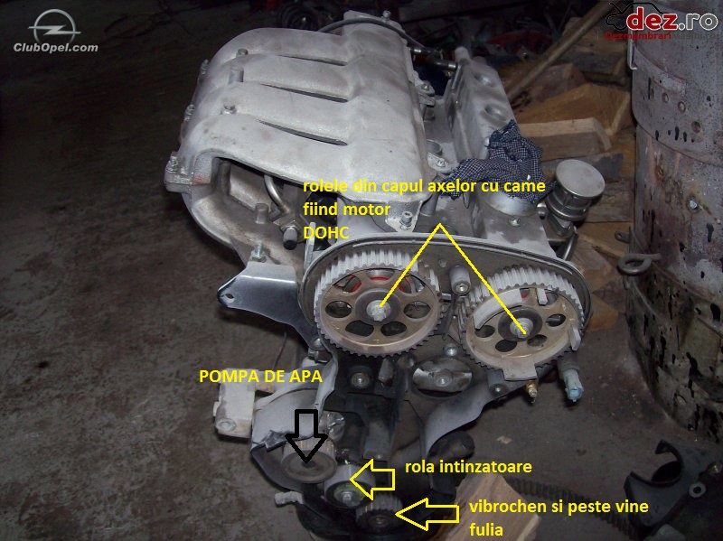

revin la acest post a fost desfacuta din noua toata distributia si cumparat totul tot kitul si pus pe masina fara capace si fulia de la alternator.Am aliniato in 10 secunde mio da la margine ideeea e ca pe intinzator sta cam 2 mm iesita si freaca pe muchia de la pompa de apa si pe marginea de la fulie care vine prinsa pe vibrochen si ce am mai observat ca pe prima rola de la axa cu came o ia pe margine e exact la muchie cureaua iar pe a doua rola cand iese e undeva iesita 1 1.5 mm de pe muchie.Specific pompa de apa cand am dato jos se gripa si era axul destul de indoit se vedea ca nu mai e perfect axiala pompa de apa si rola intinzatoare la fel avea joc asta in 2000 de km si curea nu era foarte rau uzata dar era destul incat in 2 3 luni dak mergeam sa se rupa.Pe la serviceuri miau zis ca nu e axialitatea buna ideeea e ca la pompa de apa si la vibrochen nu are cum sa nu fie axialitatea perfecta e imposibil iar unde vine rola intinzatoare sta pe suportul de la pompa de ulei mam uitat daca a fost desfacuta dar nu se vede nici o urma sa fie desfacuta pompa de ulei si sa nu mai stea perfect si sa modifice axialitatea la rola intinzatoare si a doua varianta spusa axialitatea la rolele din capul axelor cu came posibil sa nu mai fie perfect in plan chiuloasa sa stea mai jos cu un mm.Ideea e ca m-au sfatuit sa schimb motorul daca aveti ideei opini help

Salut revin cu un sfat mecanici care ti-au spus de vibrochen prostiile alea sunt cei ma mari prosti eu iti zic ca sunt pe domeniul acesta la facultate(politehnica ar) si fac zeci de masuratori si nu exista vibrochen sau arbore cu came distrus tu ai senzori care iti masoara abaterile de la circularitate daca ai vazut pentru axa cu came care defapt tu ai motor dohc si ai 2 axe si credema nu exista asa ceva vibrochenul are o toleranta cu care vine din fabrica daca depaseste aceasta toleranta si abaterea care e scrisa in specificatiile tehnice la turatia cu care se invarte se rupe si aici vorbim de tolerante de ordinul micronilor iar daca te uiti fulia care vine in capul vibrochenului la tine de iti antreneaza cureaua de la alternator si compresor etc e formata din 2 parti o parte metalica interioara care vine prinsa cu un surub in capul vibrochenului o garnitura de cauciuc si dupa partea exterioara care iti antreneaza cureaua tocmai din cauza asta ca daca se intampla ceva cu arborele tau cat de putin tia depasit aceasta toleranta partea exterioara de la descentrare sare si iti ramane partea interioara pe vibrochen sa nu iti sara si cureaua de distributie sa distrugi motorul de tot deci acei"specialisti care zici tu sunt mari prosti"
