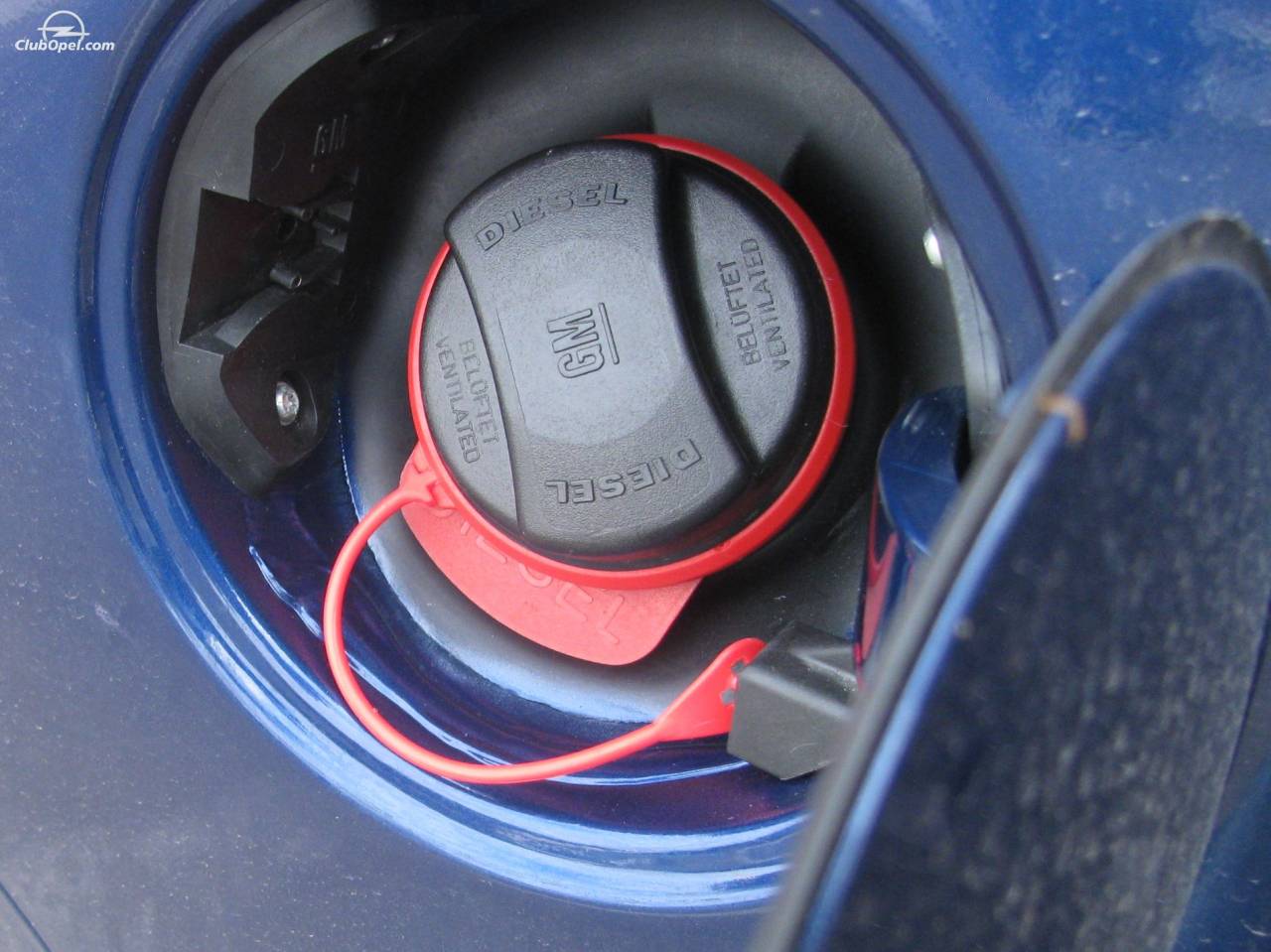

Am cumparat azi un Opel Astra J 1.7 CDTI 2011 si cand am fost sa alimentez (pt prima oara) nu am reusit sa deschid busonul!
am apasat deschiderea centralizata! am incercat orice, busonul nu se desfileteaza. Am citit in carte...dupa deschiderea portierelor ar trebui sa se desfileteze!
am sunat propietarul dar ce mi-a explicat el in germana nu prea am inteles, plus ca a spus ca el o alimentase cu o zi in urma.
Sunt eu prost nu stiu sa deschid? sau chiar are o problema? Ce trebuie sa fac?
PS nu ma aflu in Romania sunt in Germania.

Azi mi-a facut fite dinou. Si am vrut nu am vrut am fost la service. Germana mea tehnica nu e perfecta dar se pare ca a fost infiletat gresit de cateva ori ! si filetul busonului era rupt ...de aceea zic ei ca se invarte in gol. Acu nu stiu daca m-au vrajit sau nu.
Am schimbat busonul. Sper sa nu mai am probleme.
Iar cablul de care ziceam era cablul care se ducea la stopuri! Cineva umblase si pe acolo (inclusiv eu) si unul din cabluri avea contact imperfect in mufa. Au schimbat mufa...au masurat si totul e in regula.
Este primul meu Opel ...sper sa nu o tin tot asa
