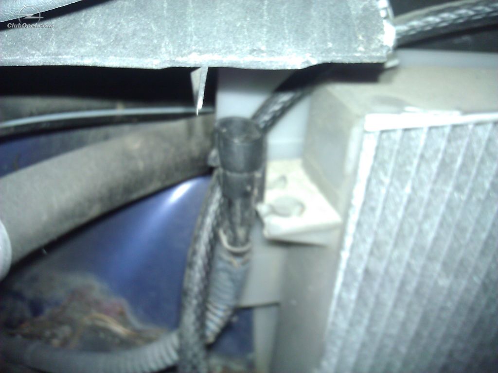

sa nu mai deschid al topic...cu ajutorul colegului sebi4fc, caruia ii multumesc,am gasit senzorul da am dat de o mufa langa filtru habitacul la care nu am conectat nimic.de la ce ar putea fi??atasez o poza

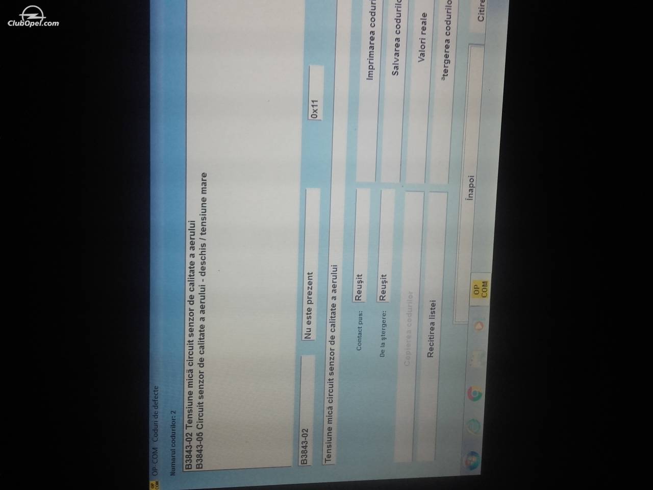

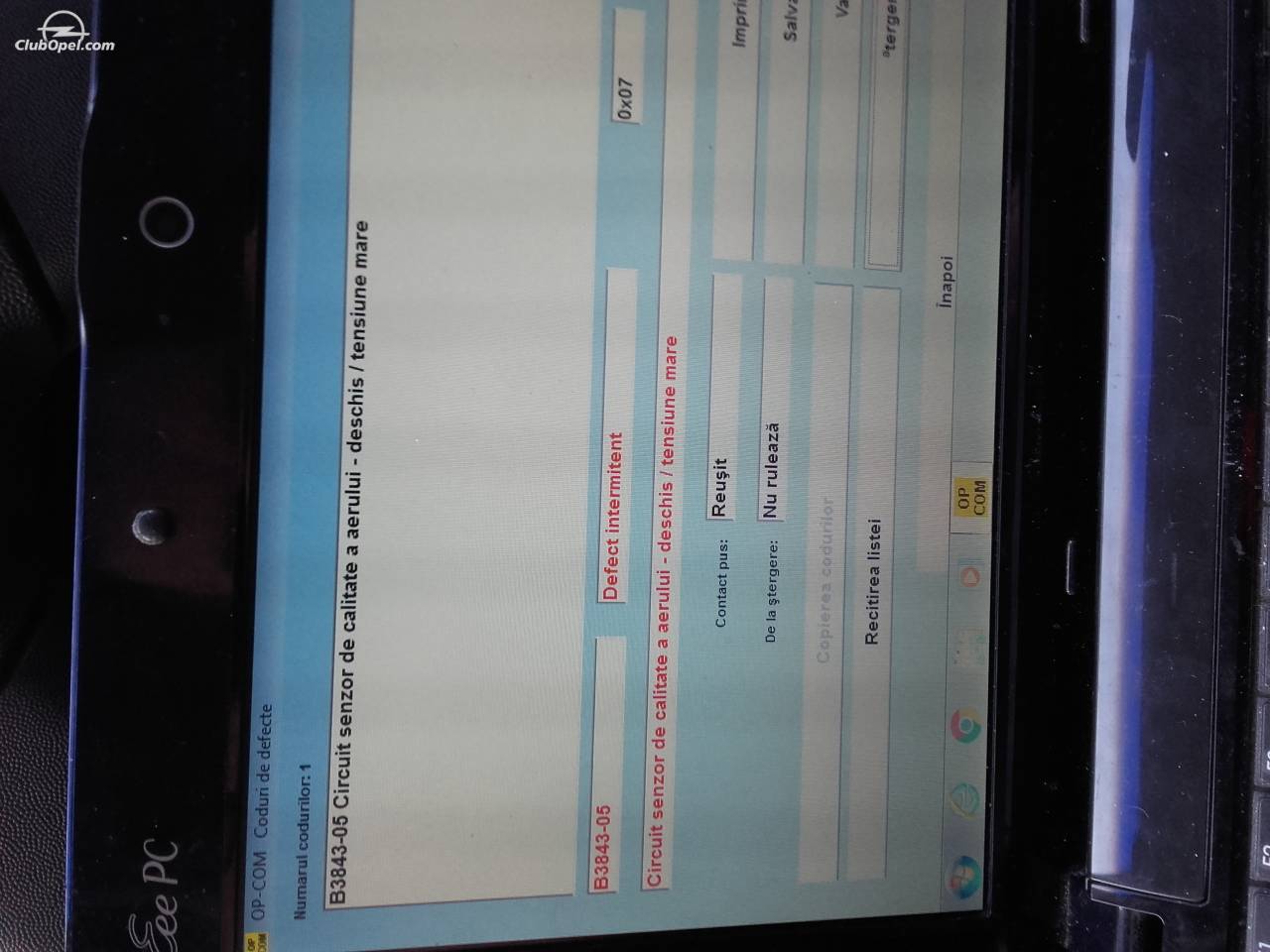

Astazi am facut o scanare si am gasit eroarea
Ce ar putea fii? Eroarea nu se poate sterge!
Am incercat sa pornesc recircularea din Opcom dar tot nu merge,probabil o fii motorasul blocat.

E posibil ca eroarea sa fie data de faptul ca nu functioneaza recircularea ?
Am cautat si vad ca e destul de scump senzorul,nu as vrea totusi sa dau banii aiurea pe el... ce ma sfatuiti sa fac/cu ce sa incep?
Are cineva o poza / tutorial unde se afla pe aeroterma motorasul de recirculare? eroarea asta ramane in permanenta!

Eroarea este de la senzor...nu are treaba cu recircularea.

Poate fii din contacte sau sigur e senzorul (daca aveti idee).

Daca mufa este corect pusa la locul ei, atunci senzorul este de vina.
P.S. nu gasesti un coleg care sa te imprumute cu un senzor pentru 1 minut sa faci o proba?
