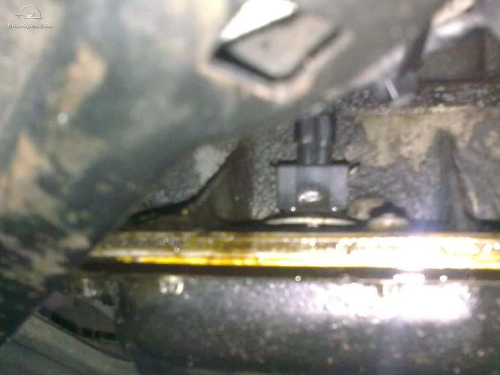

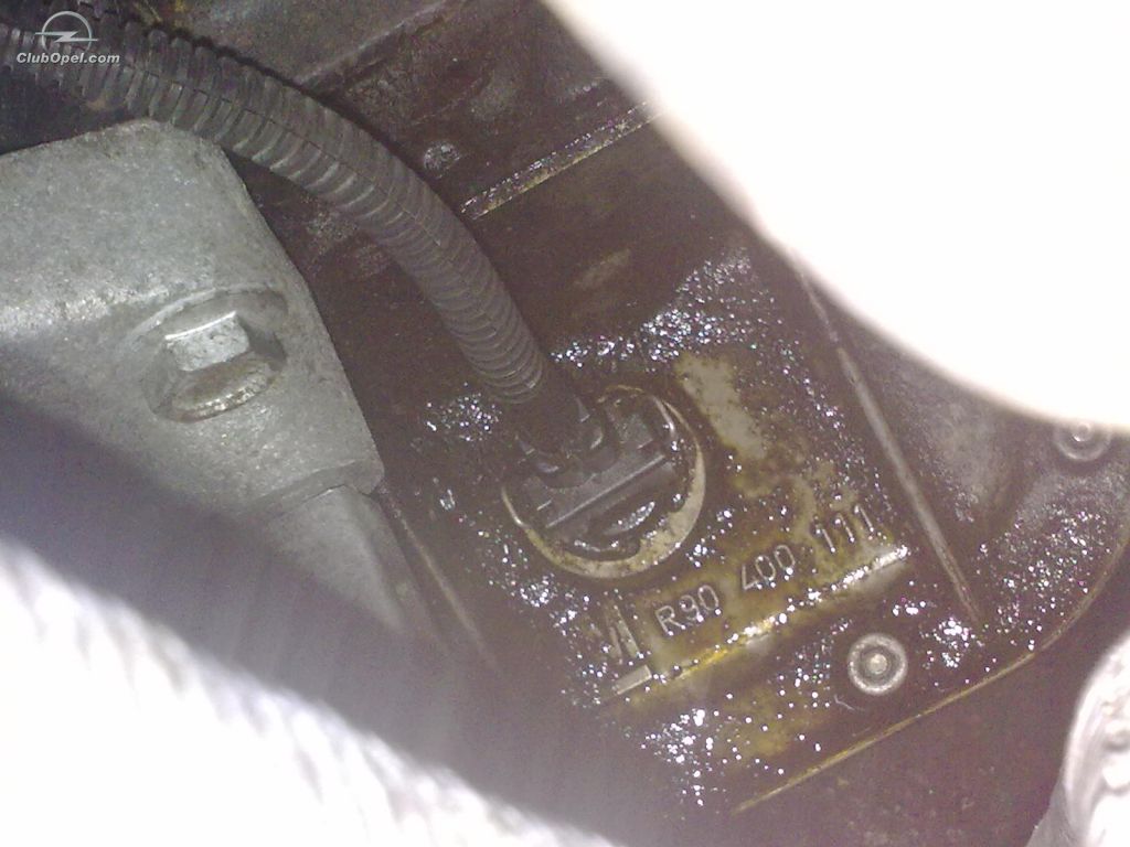

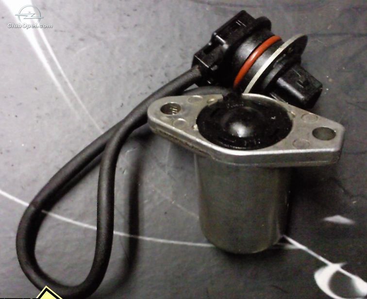

Nu este sonda presiune ulei .
Am achizitionat sonda 30 de lei , nu este ceea ce se vede in poza
daca este nevoie aduc si alte poze
poate sa imi spuna cineva CE ESTE IN POZA ? CUM SE CHEAMA ?

Posibil sa fie sonda nivel ulei...
  • ksper
  • Mesaje scrise: 2,025
  • Masina: Vectra x20xev din 1997
  • Cont inregistrat in: 07 Aug 2008
Este mufa de la sonda de nivel ulei.De scos se scoate in felul urmator:
-se ,,apasa,, pe clemele metalice(sarma aceea de la mufa) si se trage pana la eliberare.
-se indeparteaza siguranta metalica spre lateral,cu ajutorul unei surubelnite late,dar acea priza se extrage pe jos,prin carterul de la baie.Trebuie sa demontati baia de ulei.
