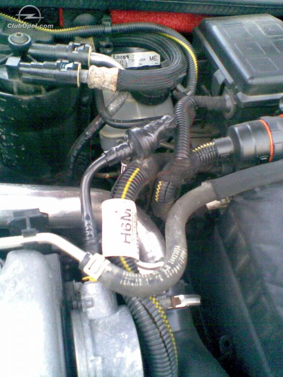

ai dreptate cu furtunu plesnit,m-am uitat atent sub capota si am gasit un furtun care era rupt,deocamdata l-am lipit ca nu aveam de unde sa cumpar azi,dar vreau sa-l schimb ca e periculos sa umbli cu franele asa...ms pt sfaturi
  • yonu1z
  • Mesaje scrise: 6
  • Masina: Astra 2003 y20dth
  • Cont inregistrat: 14 Feb 2011
asta e furtunul rupt,eu nu stiu mai nimic legat de partea mecanica,as vrea sa stiu si eu ce furtun e asta ce denumire are,sa stiu ce sa cer la piese auto,si daca e greu de inlocuit

Daca nu ma insel este capsula de vid, sper sa nu gresesc.
