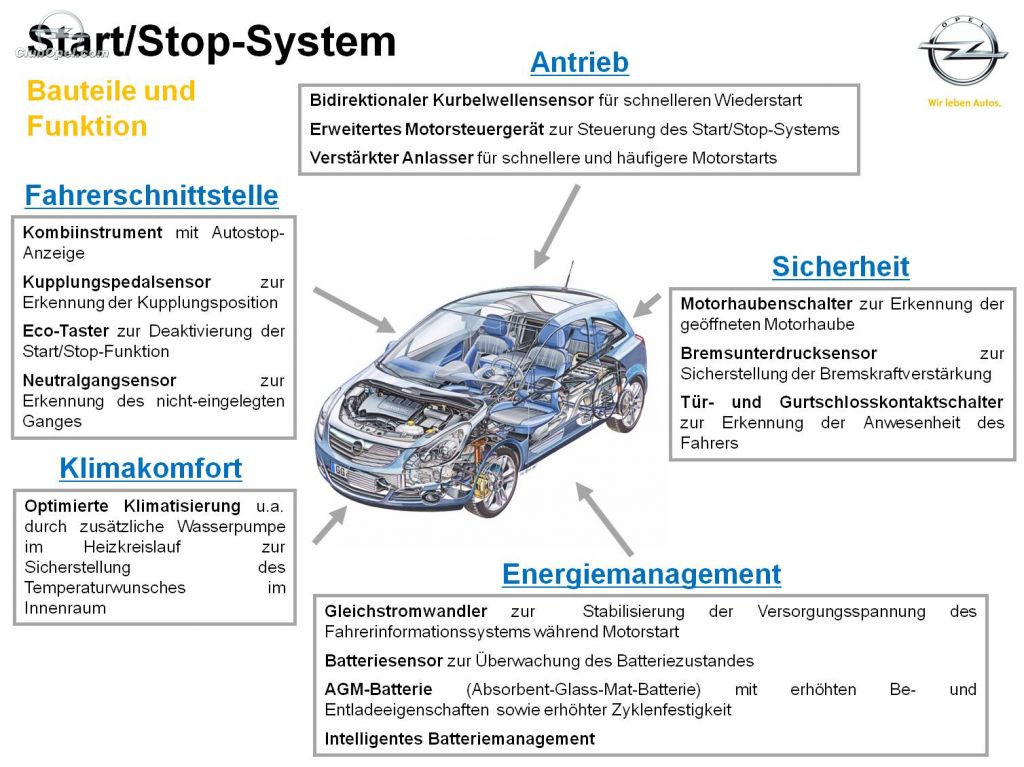

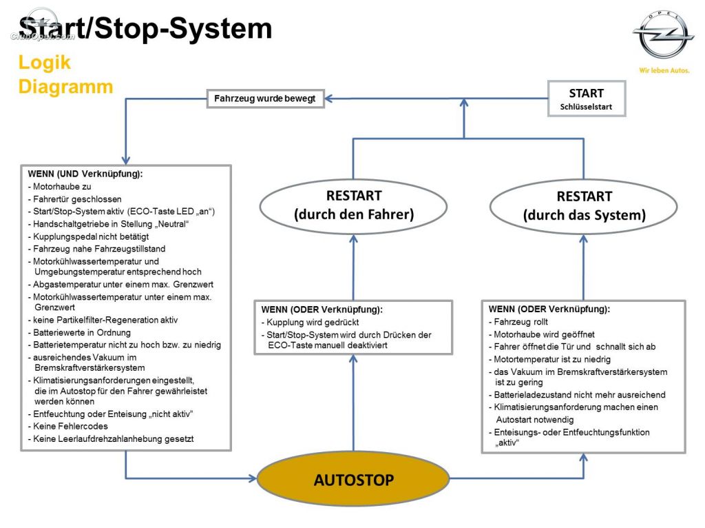

cred ca sistemul e similar cu cel de pe corsa D
doua poze cu principiul de functionare
