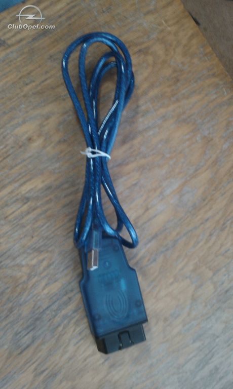

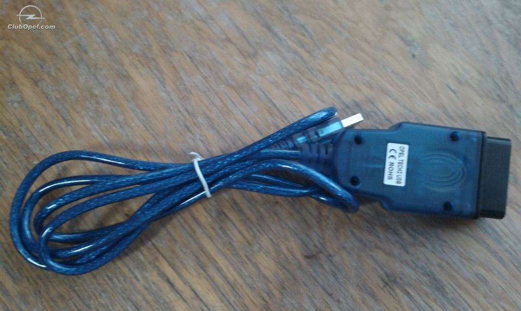

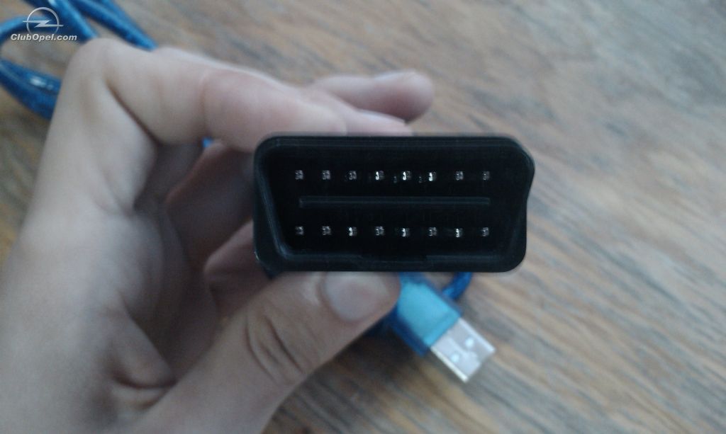

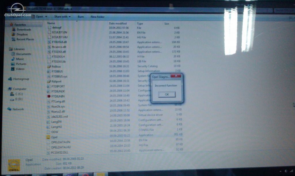

Am achizitionat de curand un aparat de diagnoza auto pentru un Vectra C din 2004. Problema este ca nu ma pricep cum se foloseste corect. Am descoperit unde se conecteaza la masina dar se pare ca de fiecare data cand pornesc diagnoza imi da eroare.
Poate imi puteti trimite voi o versiune corecta/potrivita pentru testarul meu. Si eventual un ghid step by step sa vad unde gresesc eu. In timpul mersului imi aparea masina cu cheita de service si vreau sa descoper unde ii problema.

#cornel18 - aceasta interfata nu este compatibila cu Vectra-C. Vectra-C are magistrala de comunicatie CAN iar interfata prezentanta suporta doar K-line (masini pana in 2002).

cornel18 trebuia sa citesti si tu inainte sa cumperi...la tine merge interfata OP-COM care costa in jur de 200 RON, sunt colegi destui care au la vanzare.

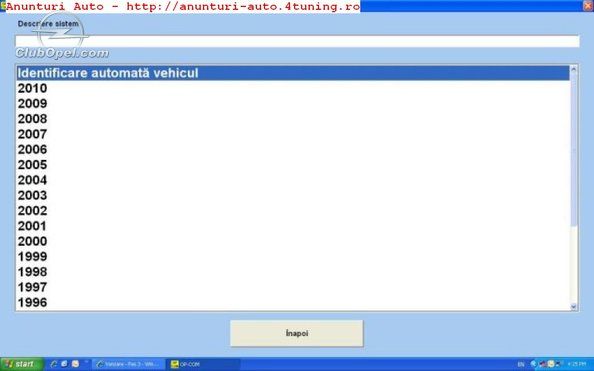

Colegu tie iti trebuie asa ceva:
Ti-am trimis pe privat date de contact de unde am cumparat eu si am fost multumit.

Salut chybryt,
Multumesc de poze si pm. Am sa pun actuala diagnoza la sectia bazar si daca nu reusesc sa o vand sau sa o dau la schimb am sa il contactez in 2 sapt. Momentan stau prost cu bani ca vin sarbatorile.
