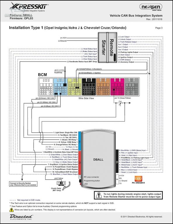

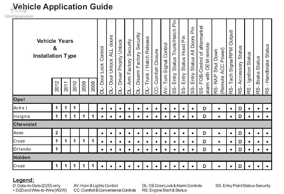

Deci se pare ca modulul DB-ALL acopera multe situatii inclusiv cea cu ridicatul geamurilor care in varianta lor e posibila doar din telecomanda unei alarme montate auxiliar, eu o sa incerc sa il adaptez pt. ridicarea geamurilor din cheia masinii...o sa iau si eu unul sa il testez...iar pt. cine se pricepe nu e greu de adaptat doar pt. functia de alarma/confort.

Au taiat fire sau au avut ceva mufe care s-au imbinat si n-a fost nevoie de taieturi
Pai le-am montat, sunt pe masina din clip. Le-am montat la importatorul pe Romania al alarmei, deci cei in masura sa jongleze cu asa ceva. Nu stiu exact ce au taiat daca au taiat pentru ca nu m-am bagat peste ei. Deocamdata are un bug cand se face procedura de pornire din telecomanda. Uneori raman becurile de bord aprinse (numai seara cand dedecteaza senzorul de lumina sa le aprinda) si nu se sting. Are ceva legatura din cate cred eu cu cheia din bypass, ceva de soft. Trebuie sa merg sa remedieze treaba asta.
@RaduReK Inainte de DB ALL era alta interfata CAN MAX 400 DEI ce nu se potrivea pe Astra J si a fost scos de pe piata aprox acum un an si inlocuit de DB ALL. Mi se pare mult sa dai pe o interfata de genul asta numai sa iti ridice geamurile. Mi se pare enorm si pentru ce am dat eu, dar na, moftu/ocnfortul se plateste.
Cei care au trapa sau oglinzi pliabile electric le pot lega pe auxiliar si comanda din telecomanda.
