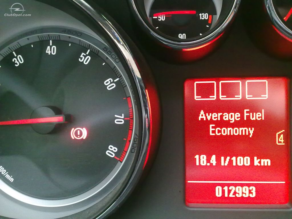

Salut!
Orice as face si in orice conditii, in Bucuresti consumul meu e de 17,5-19L la suta. Am insignia 1.8 benzina si cu toate ca am fost de vreo 10 ori la service(Di-bas si Radacini) mi-au spus ca e "normal" si cica mi-au resoftat-o.
Am masina din martie si problema asta doar de 6 luni, inaine aveam un consum de 12-14L/100. Afara cred ca e ok, consuma "doar" 9/suta.
Ce sfaturi imi dati? Eu cred ca e ceva defect pe la senzori.
Multumesc!

creed ca am fost destul de clar cand am spus: "Orice as face si in orice conditii, in Bucuresti consumul meu e de 17,5-19L la suta".
Adica si daca apas doar cu degetul mic de la picior. Cat de exact trebuie sa dau consumul? Si iarna e normal 18.5/suta?

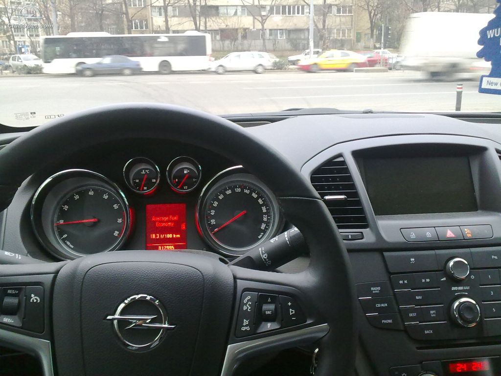

Observati, va rog, si sistemul de navigatie care de ieri nu mai merge dar banuiesc ca nu are cum sa se defecteze asa repede dupa cum zic unii mai sus.

Probabil "mesterii" din service ti-au aranjat sistemul de navigatie. Mie personal imi vine greu sa cred ca o masina noua se poate strica asa de repede..decat daca nu baga un roman mana si o rezolva.
Eu am un topic intreg cu ce mi-au facut unii de la service, au stricat tot ce se putea si pana la urma am ajuns sa o repar singur. Dar eu am un harb de astra f, e ca si cum ai repara o dacie, la tine e mai complicat.
Mult noroc.

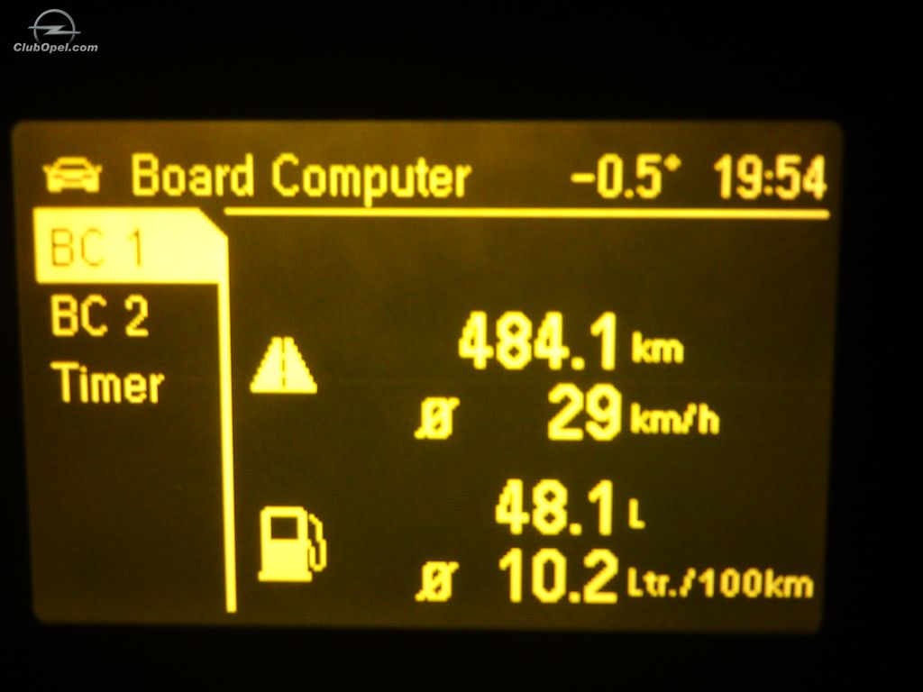

Uite consum de Z18XER (Vectra) consum mediu, km facuti in RO, condus destul de sportiv.
Si urban : din cei 484 km, 100 sunt facuti pe autostrada A3 (Transilvania) restul in Cluj,
Oricum daca tu ai zis ca inainte ai avut consum normal,e clar ca ai o problema la masina. Fa scandal la reprezentanta, pacat sa-ti umbreasca bucuria masinii noi o asemenea problema.

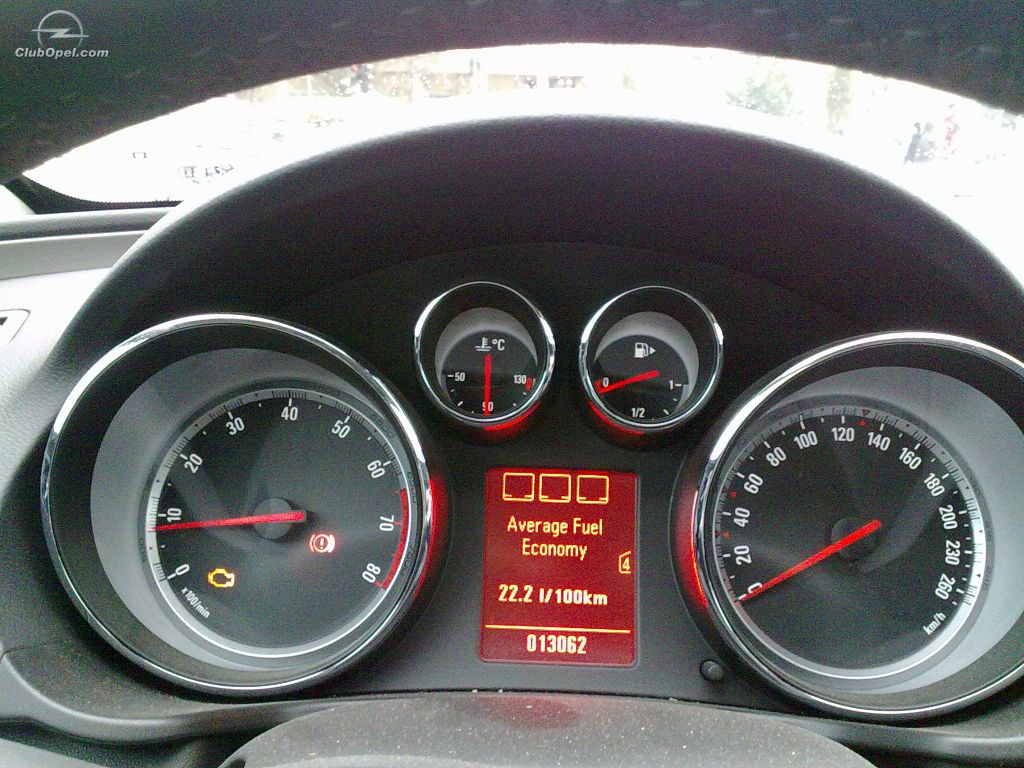

Astazi, chiar daca pare incredibil, s-a ivit o noua problema: s-a aprins pe bord martorul cu "motorasul"(vezi imaginea). Consumul a crescut si el putin din cauza zapezii (vezi imaginea). 😶 Dau fuga la Dibas si shoc: nicio problema. Nu au gasit niciun cod de eroare pt. respectivul martor din bord si dupa vreo ora, timp in care am stat langa mecanic becul s-a stins, nu stiu din ce cauza. Nicio explicatie.
Dupa alt timp mi-a spus ca presiunea benzinei e mare, 4.2, in loc de 3 si ca o sa trebuiasca sa schimb regulatorul de presiune care vine saptamana viitoare.
Sper sa se rezolve! Va tin la curent.
