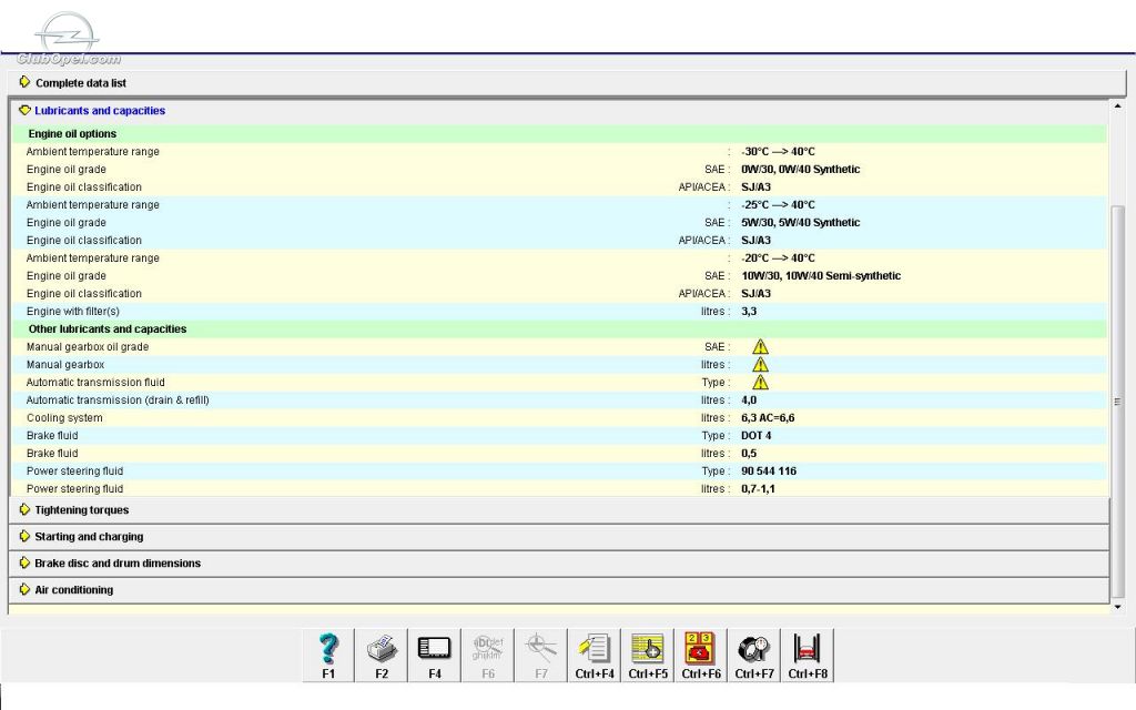

  • vlasceanuadi
  • Mesaje scrise: 10
  • Locatie: Valcea
  • Masina: Astra 1998 x20dtl
  • Cont inregistrat: 12 Apr 2011
rsilviu29 a scris:salut...am o astra...sunt putin suparat ptr k imi papa ulei...kam 1 litru la 500 de km...tin sa precizez k totul este nou...motorul rectifica..schimbat bobina.....inainte aveam ulei sintetic penasol.10W40...acum am GM 5W40...mi'a zis mecanicul k de asta ar fi bun...nu am schimabt filtrul k a zis k merge 2 schimburi...astept un raspuns..multumesc
Da si tu te rog mai multe detalii.
Ce tip de motor ai?
Daca tipul tau de motor este X16XEL sau Z16XE iti pun o poza luata din Autodata.
Personal eu iti recomand sa pui un ulei 10w40 Mobil 1 (nu Mobil 2000,3000 si alte turcisme) sau Castrol.

z16xe e motorul...74kw...masina din 2003(dec 2003)..varianta diamant
