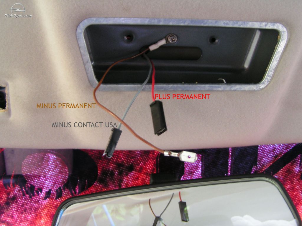

da , am rezolvat, am luat + curent de la firu rosu de la plafoniera ,iar - de la un surub de pe caroaseria masinii. pana akum nu am avut probleme ,merg ok.sper sa te ajute cu cv...

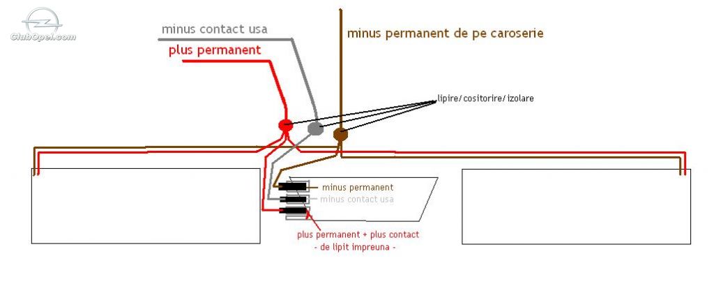

Aveam poze gata facute pentru a explica unui prieten. Pe langa parasolare, este schema si pentru plafoniera cu lampi de citire.
Sper sa va fie de folos.

Azi am montat si eu parasolare cu lumini la Vectra B,
Timp o ora, este o operatiune destul de simpla si curata.
Am facut exact ca in schema de mai sus (am vazut dupa ce am montat 😃, deci am facut bine)
