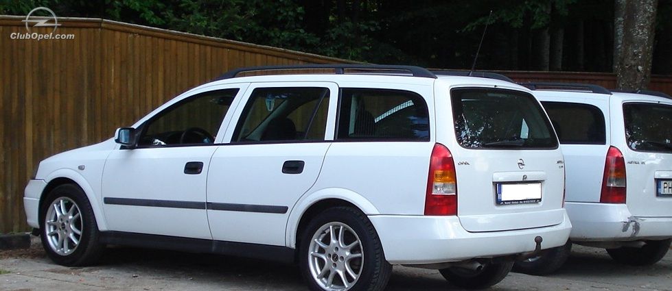

Vreau sa schimb jantele pe 16 care le am (model Twin spoke - Irmscher, cele din poza) cu unele pe 15 si nu stiu datele tehnice ale rotilor ( J, ET si dimensiunile caucuicurilor) , ca poate difera anumite chestii chiar daca janta arata la fel. de ex poate pt corsa si astra desi este acelasi model difera et sau j

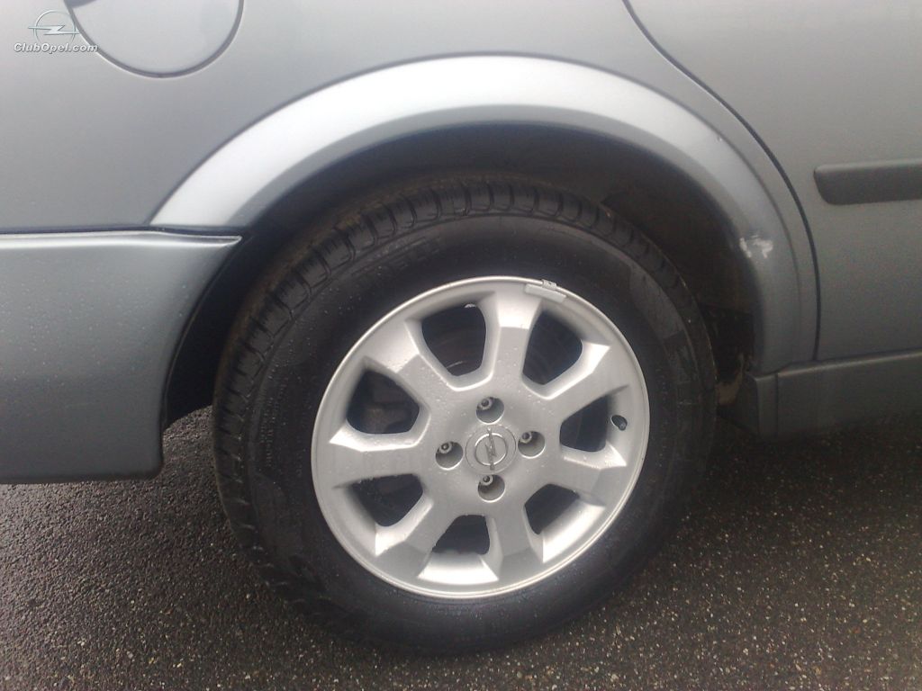

Era bine daca puneai si o poza cu cele in 7 spite la care te referi. Insa, in general pe Astra G jantele sunt 6Jx15, ET49, iar ca dimensiuni de anvelope am vazut de regula 195/60 R15.

- acesta este modelul, imi cer scuze daca folosesc poza cuiva, am luat-o de pe google.
De asemeni daca stiti pe cineva care ar fi interesat de un asa schimb, ar ajuta.
MUlumesc mult de informatie, o zi buna.
