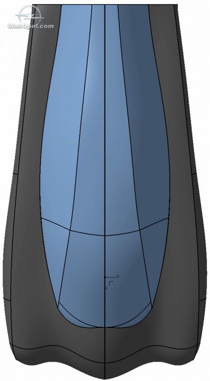

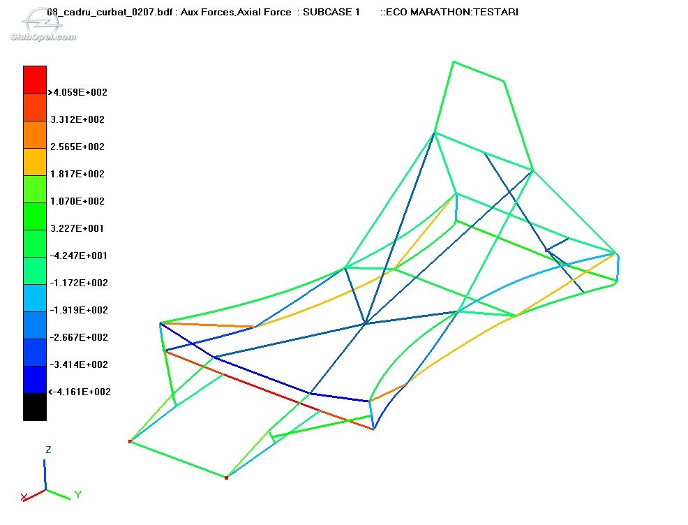

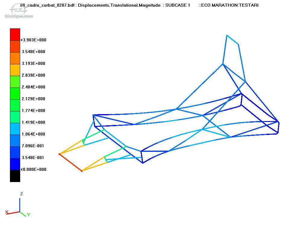

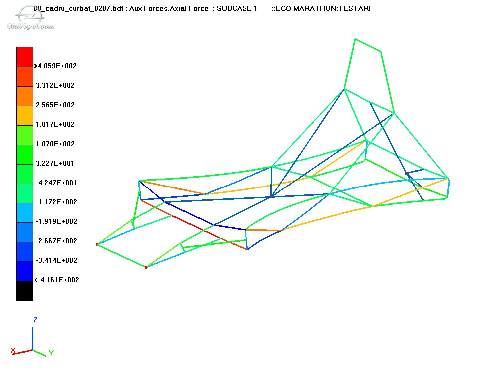

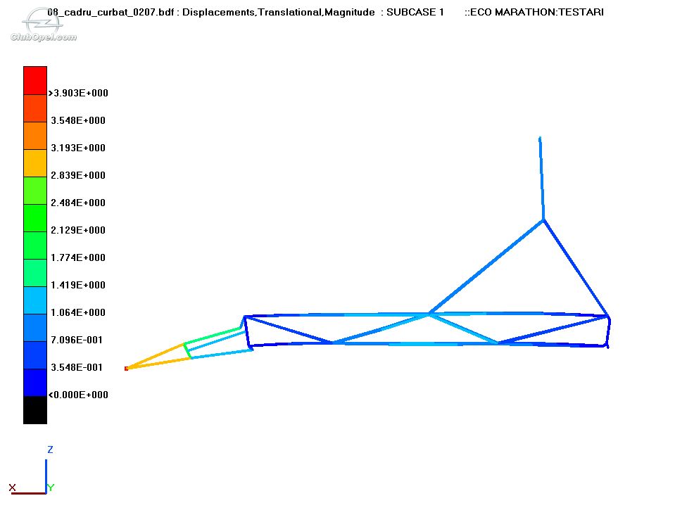

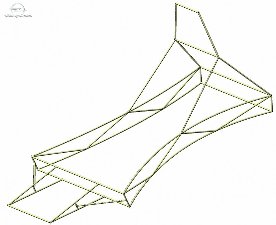

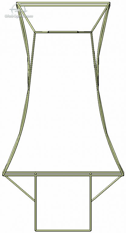

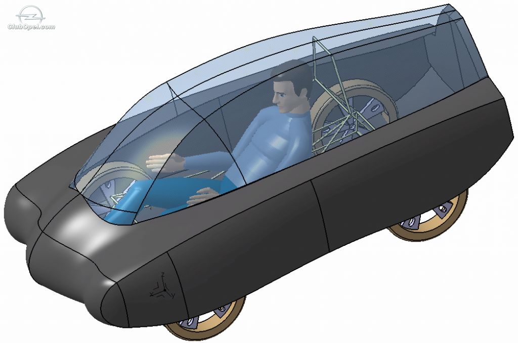

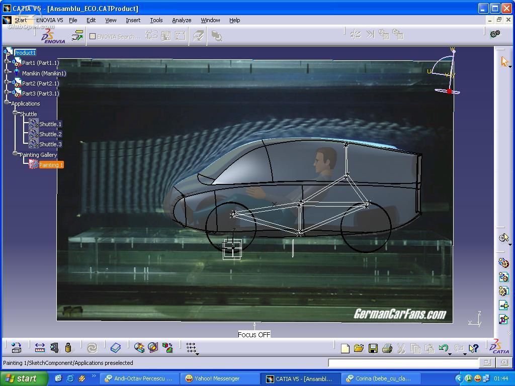

La un momentdat lucram in proiectare auto...au trecut acele vremuri.
Si pentru ca ma plictiseam am facut aceasta masina.
Si nu e cea mai frumoasa si nici cea mai rapida dar e gandita ca o masina de o persoana sub 100kg care sa consume maxim 1l/100km.
Forma am luat-o de la un peste care un coeficient de aerodinamicitate foarte mare(ca sa raspund din timp, da o sulita e mai aerodinamica dar ca si lungime/latime/inaltime/volum aceasta forma a fost cea mai simpla din punctul meu de vedere)
La un moment dat eram pornit sa o fac...dar dupa a trebuit sa plec din tara...apoi a venit criza...plus alte probleme si nu s-a mai concretizat nimic.
Programul folosit: Cativa V5 R16.
Problema mea e ca nu am deloc simt artistic ca altfel paote ar fi iesit ceva mai frumos, oricum pentru ceva facut la 22 de ani eu zic ca e rezonabil.
  • McFly
  • Mesaje scrise: 1,843
  • Masina: Astra 2000 Y17DT
Felicitãri! Pt FEA ce program ai folosit? Din câte vãd nu-i Catia.
  • gxg1313
  • Mesaje scrise: 370
  • Masina: Astra 2016 Z14NET
  • Cont inregistrat: 17 Aug 2009
Daca nu gresesc Nastran(a fost prin 2007 si memoria mea e proasta), dar la FEA am si avut putin ajutor de la un coleg mai iscusit.
