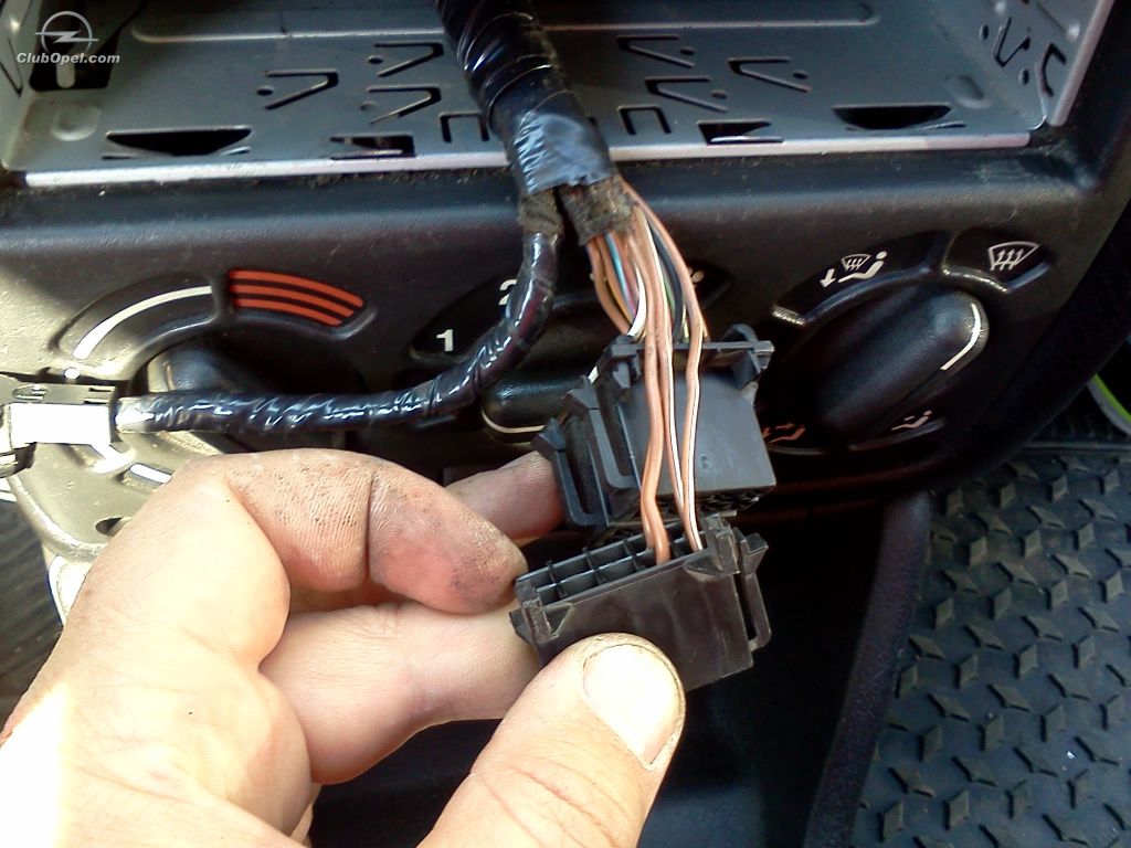

Am avut pe prima masina antena electrica, dupa schimbarea cass-ului, l-am legat la "radio".
La antena sunt 3 fire cum spui tu:
- plus contact;
- masa (minus);
- negru-alb se leaga la cass pe pin 7 (acest fir l-am legat la iesirea de radio). Cand porneam radio-ul se ridica antena, cand opream cass-ul ori treceam pe CD, cobora antena.
In concluzie, cass-ul trebuie sa stie de iesire pentru antena.
Cat despre deplasarea antenei, e ca la geamuri electrice, stie "cursa" pe care trebuie sa o parcurga.
Lasa o poza cu mufa actuala care ai tu la player.

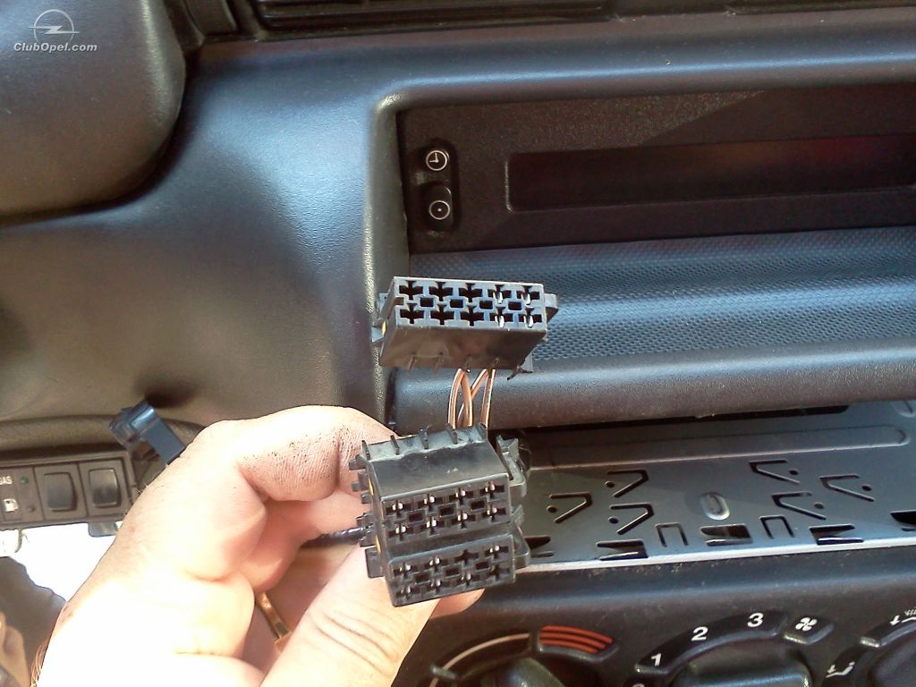

o sa incerc sa le leg asa sa vad ce iese ,
mufa este una normala de iso ,cea de pe cass ,cea de pe masina mai are o muha in plus langa cea de iso care nu stiu unde trebuie legata
cred ca este cea care la cass original daca avea trebuia sa arate pe afisaj ceva ,nu stiu exact .
cand mai am ocazia o sa fac o poza si la la acea mufa .
acum totusi tot nu sunt lamurit cu cele 2 fire pe care o sa intre 12+,pe rosu de la contanct si pe cel negru cu alb de la cass.
dar o sa fac totusi si experimentul asta.
multumesc inca o data pentru raspuns si o sa v-a tin la curnet cu evolutia acestei probleme ,

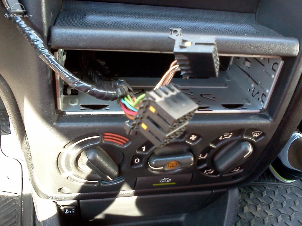

gata am reusit sa ridicam antena atunci cand se porneste cass-ul
a fost nevoie doar sa punem un pin in mufa de la cass,acum ceva ani eu am scos pinul albastru cu alb din mufa cass-ului ca sa nu mai imi stinga data si ora de pe tid cand porneam cass-ul,acum la mufa colegului de pe masina in locul acelui pin venea firul negru cu alb si un fir rosu cu gri,am conentat pinul in mufa si a mers ,acum ii arata si ora pe tid ceea ce inainte nu ii arata cand merge cass-ul fara contact.
am mai ramas o intrebare ? la ce foloseste aceasta mufa care are 4 fire maro in ea ,
la asta nu am avut ce conecta
oare de la sa fie .
oare de la sa fie .
