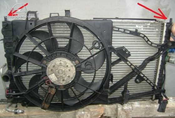

Daca erai prin Bucuresti iti aratam eu cum se face. Ca solutie ai poxipolla seringa, bison la seringa pentru PVC, sau alta firma. Urmareste indicatile de pe cutie. Daca vrei sa accelerezi uscarea si sa obti un efect maxim, incalzesti cuptorul la 120 grade, il stingi si bagi cate un cap al radiatorului pe rand, asta dupa de lipitura s-a stabilizat sau ai rigidizat partile in pozitia corecta.
Imi pare rau ca nu ma duc la tara - eu am casa dincolo de Costesti de Arges, caci treceam si iti explicam.

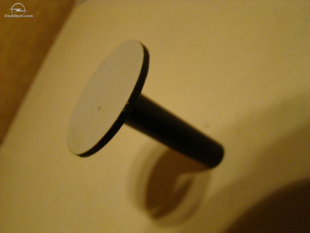

Sau poti sa mai faci o trampa......cauti doua bucatele de ABS de plastic, patrate de 3/3 cm si lipesti de ele prima data bucatica de carioca, apoi pregatesti spatele, smirgheluiesti si lipesti acest ansamblu de corpul radiatorului.

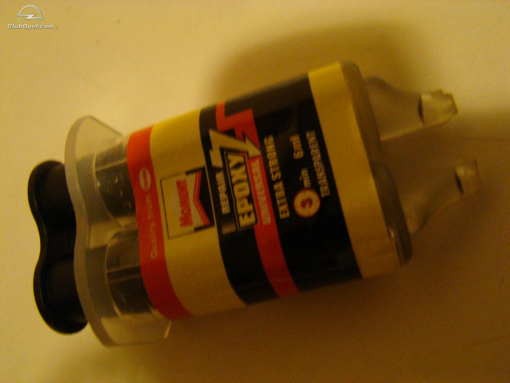

Acum: daca nu pica mult ci doar un pic, foloseste cu incredere solutia de la 2+2 , seamna cu o pilitura de cupru. Speciala pentru etanseizari de acest gen.
Probata - corespunde si isi face treaba.

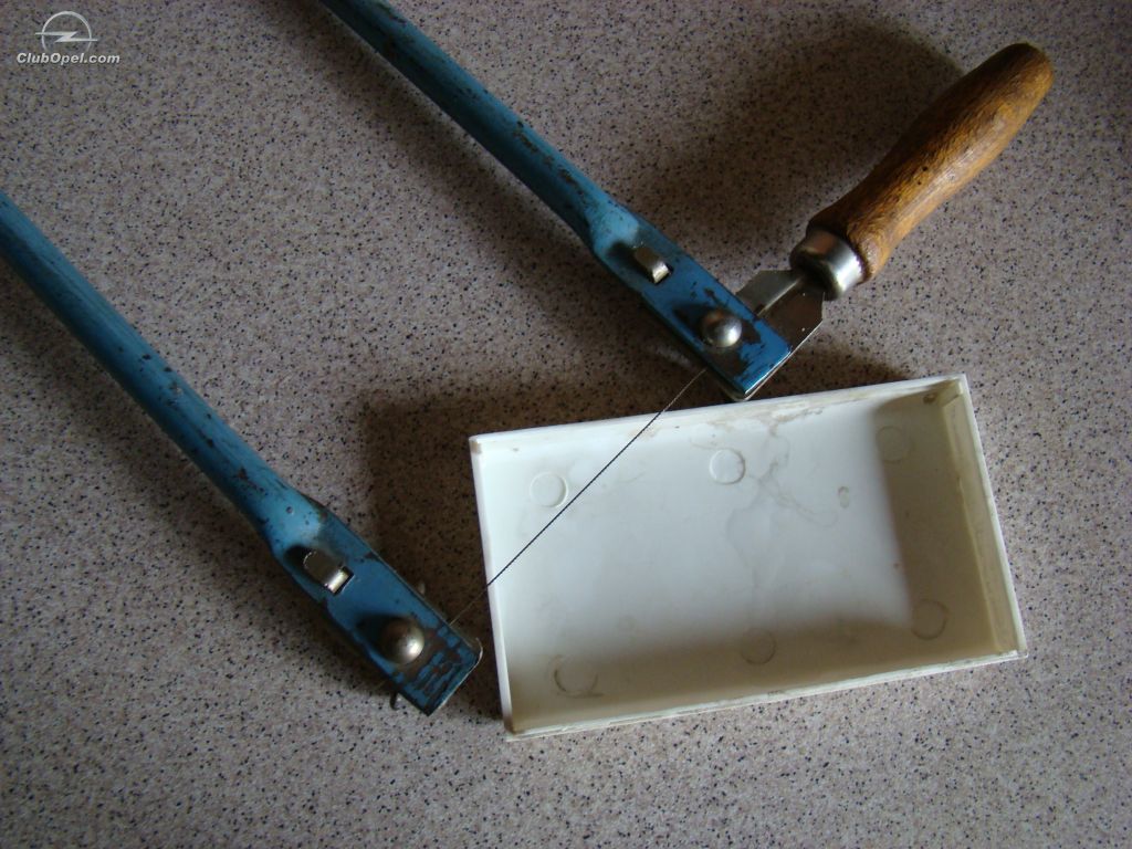

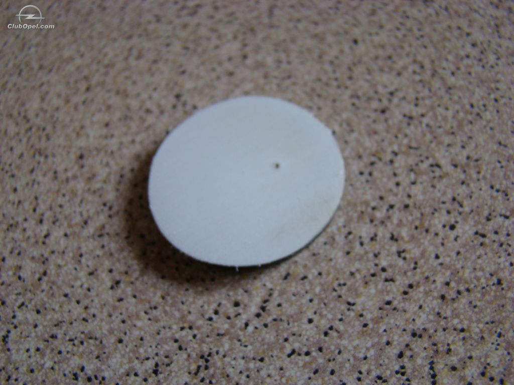

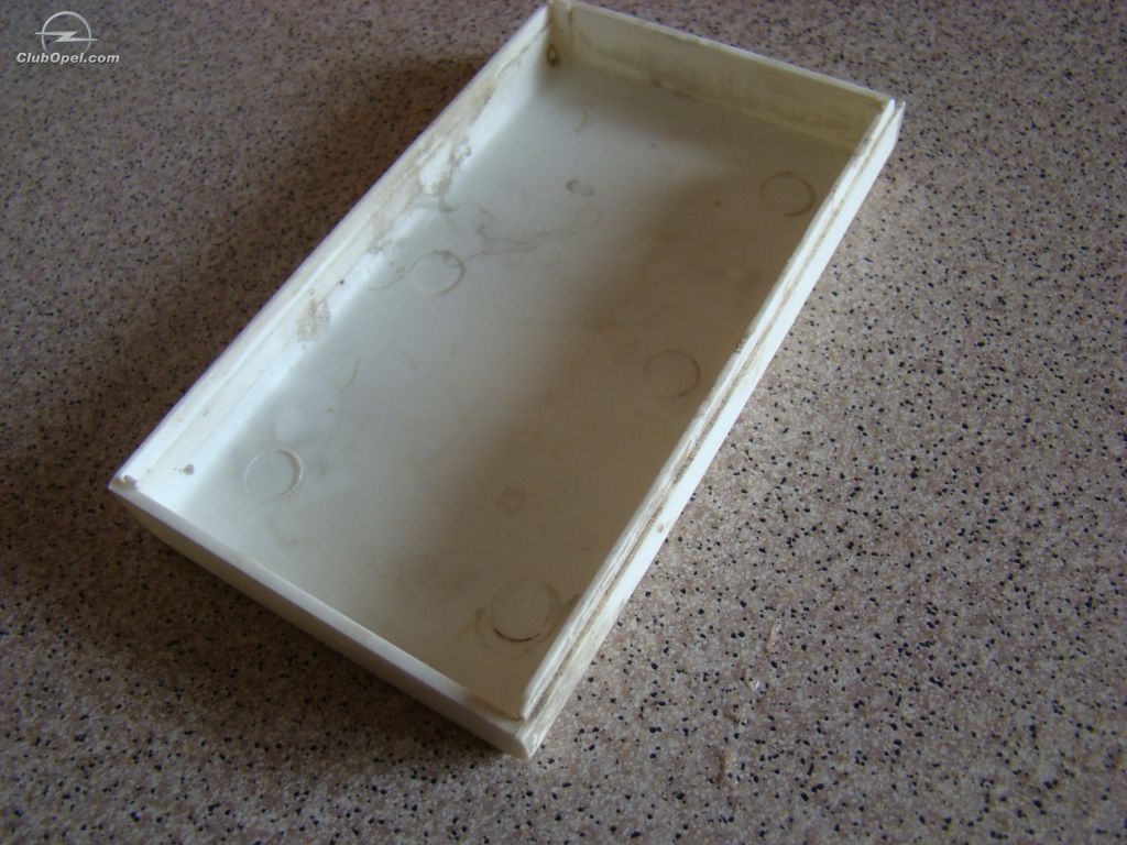

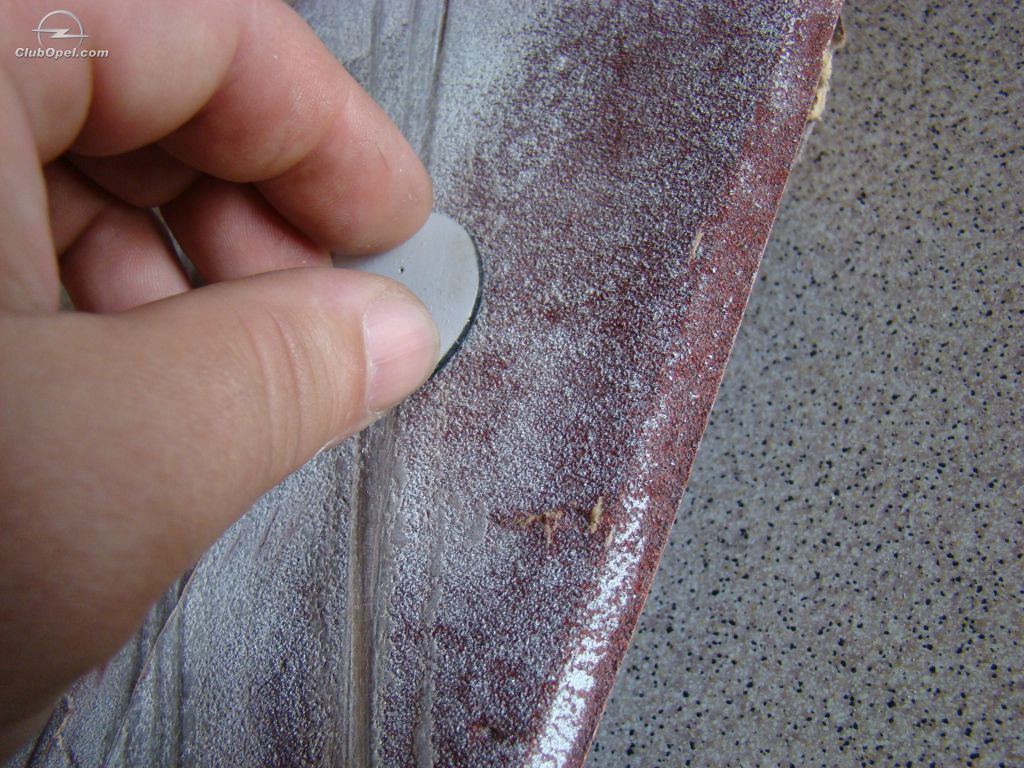

1. Cauti o carcasa de plastic, cel mai bine de ABS - eu personal am gasit in scara blocului o carcasa de interfon aruncata. (ABS - daca nu ma insel inseamna acetilbutanstirol)

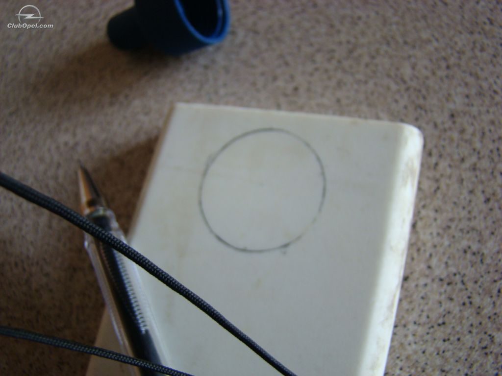

2. Eu am insemnat si taiat cu traforajul clasic

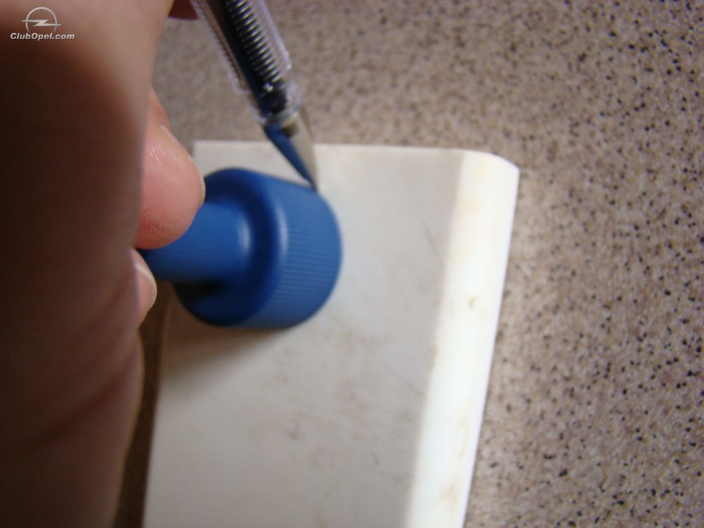

3. Am folosit ca marcaj un capac de la solutia antitantari Raid

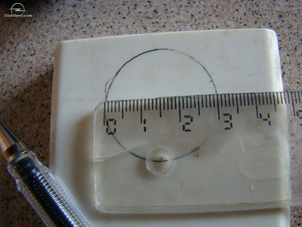

4. Trasezi, astfel incat sa poti urmari clar linia de taiere. Poti sa tai si un patrat. Eu am preferat rotund pentru ca poti lipi mai bine pe corpul radiatorului.
5. Ai aici aproximativ diametrul cercului ce urmeaza a fi debitat

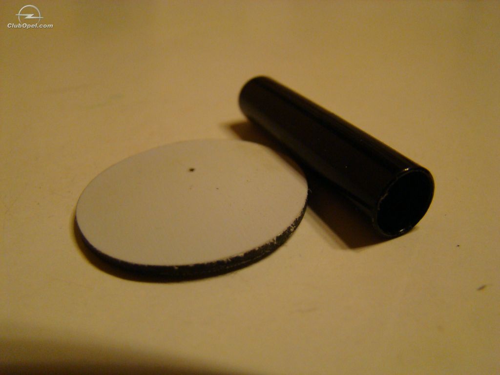

6.Dupa debitare, folosesti un smirgel de 60 pentru indepartarea gradului, si asperizarea suprafetei

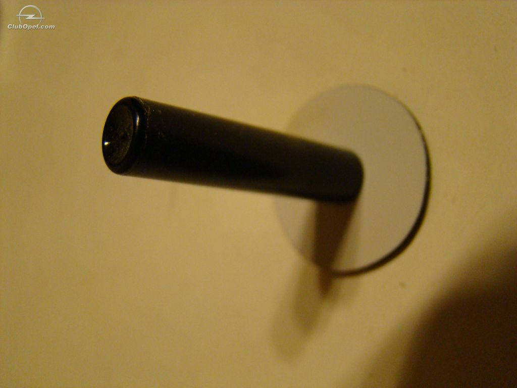

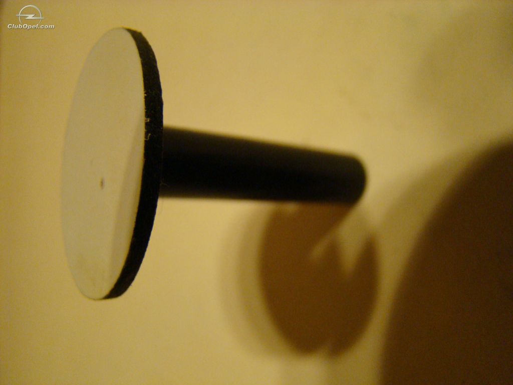

7. cauti o carioca la papetarie - de preferinta Bic sau alta marca si tai o bucata egala cu piciorul pe care l-a avut radiatorul - cred ca aproximativ 2 cm
8. Lipesti apoi cu solutie 2+2 sau alt tip de rasina epoxy tubul pe talpa de plastic pe care ai taiat-o. Eu am folosit un adeziv cu intarire rapida, dar chiar si asa am asteptat 24 ore ca sa fiu sigur ca se intareste si in profunzime.
Iar aici este gata de a fi lipit pe partea inferioara a radiatorului. Iata si solutia pe care am folosit-o eu. Dar cred si recomand Bison care este mai calitativa dar si mai scumpa. Slefuieste bine radiatorul acolo unde s-a rupt piciorusul urmarind sa obti o suprafata de contact cat mai plana, astfel incat lipitura sa fie cat mai trainica.
