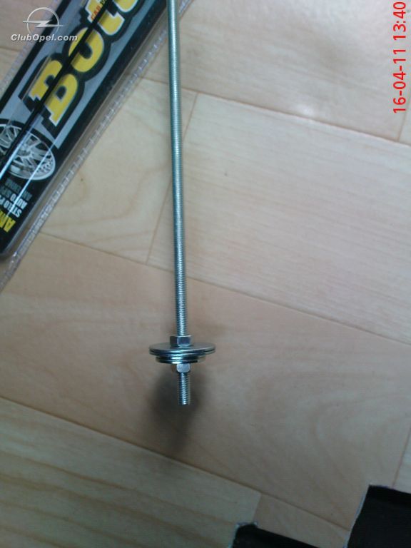

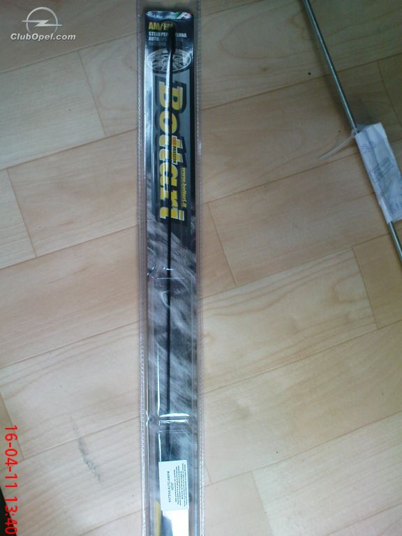

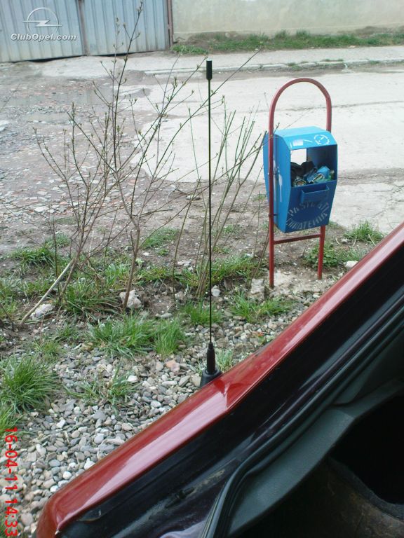

Deoarece nu am gasit o antena telescopica (antena mea fiind stramba [1]), care sa se potriveasca pe Vectra, am achiziotinat o antena din Carrefour (sper sa nu se considere reclama), pe care am dat in jur de 12 lei [2].Am mai cumparat o tija complet filetata de M5, cu 2 piulite si 4 saibe.[3]

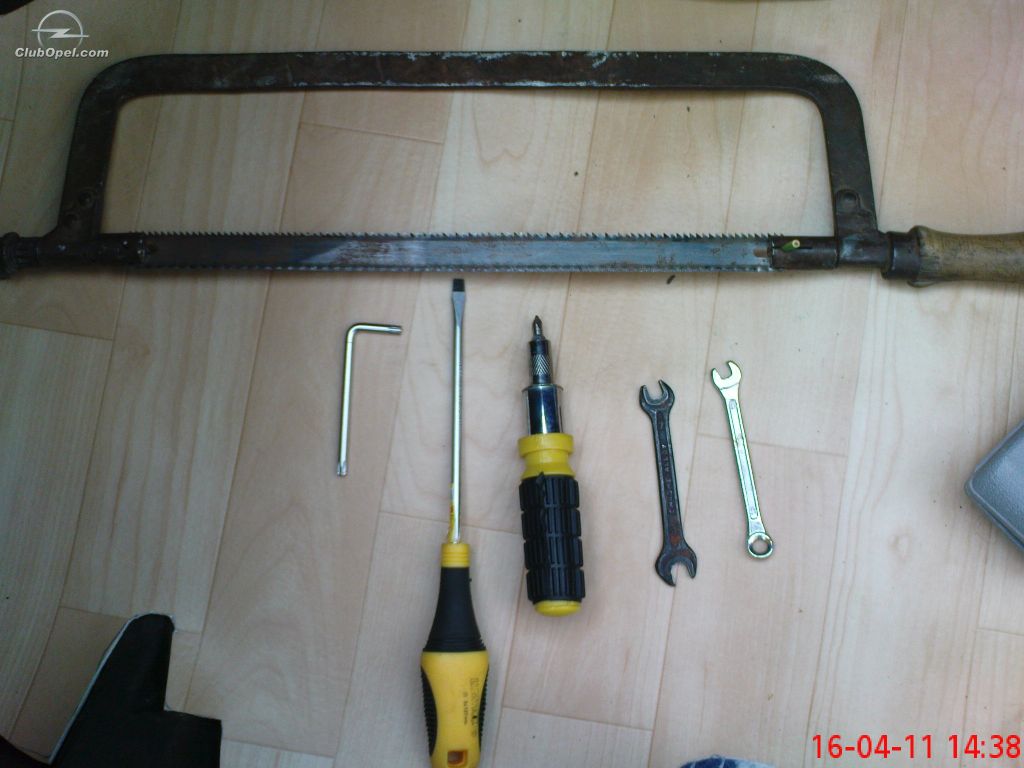

Sculele folosite sunt : un torx (T25), surubelnita dreapta, una cruce, cheie de 6 si 8, un bomfaier .[4]

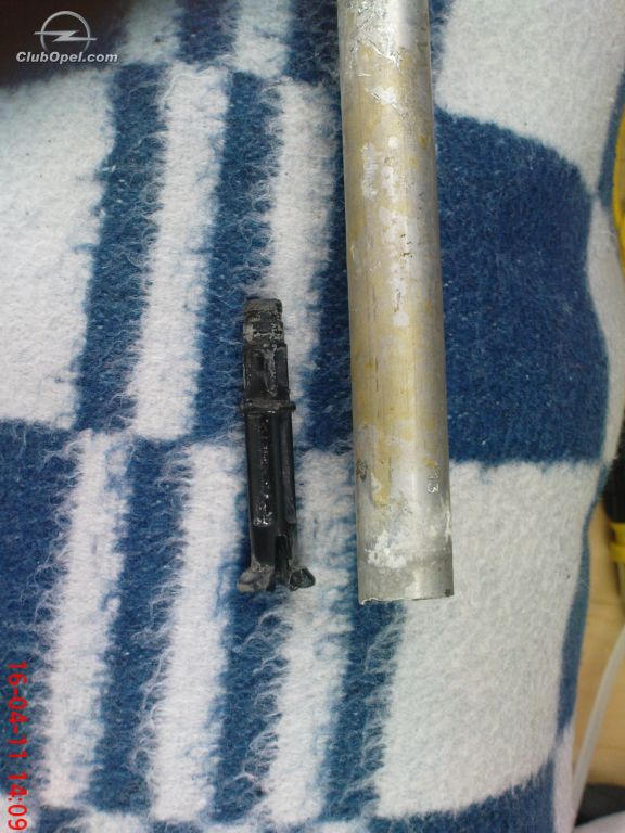

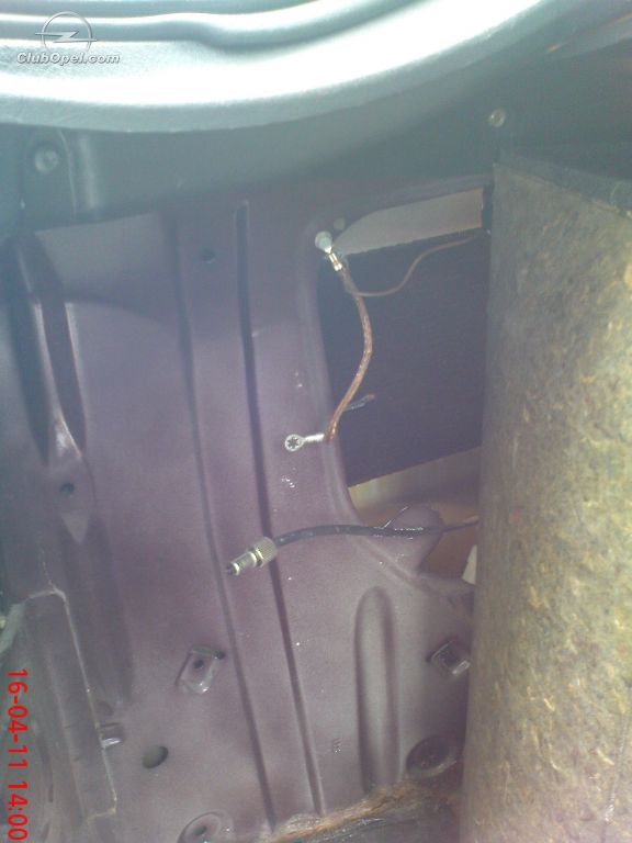

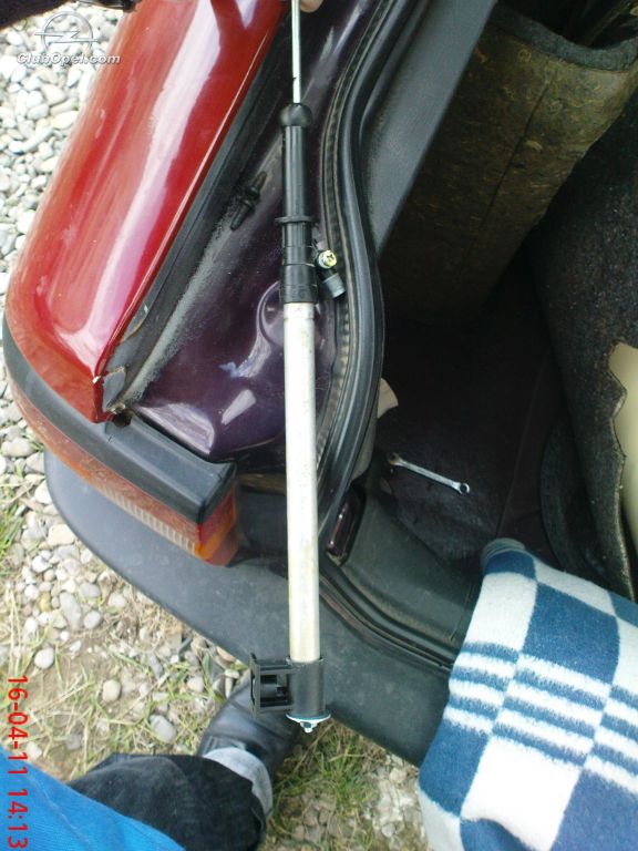

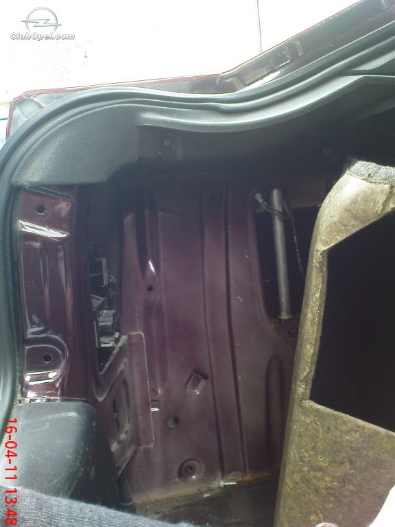

Am inceput desfacerea capacului de la tripa si apoi a 2 suruburi care tin polita [5]. Antena e prinsa de caroserie cu un suport si cu un surub pe care l-am desfacut pt a lucra mai usor cu cilindrul in care intra antena telescopica[6]. Am scos cilindrul si am taiat capatul, pt a scoate acesl dop care tinea antena telescopica [7]. Am bagat tija filetata in cilindru, in capatul ei infiletand saibele cu piulita, masurand aprox 35 cm [8].Am introdus cilindrul in locul lui, am fixat suportul de caroserie si apoi am coborat tija prin partea exterioara a masinii, asteptand la capat cu piulita si cu saibele. Am infiletat bine (stans) antena de tija, am conectat cablul de la casetofon si "masa" masinii.Am asezat capitonajul si aperatiunile au decurs in mod invers, fata de cele relatate mai sus.

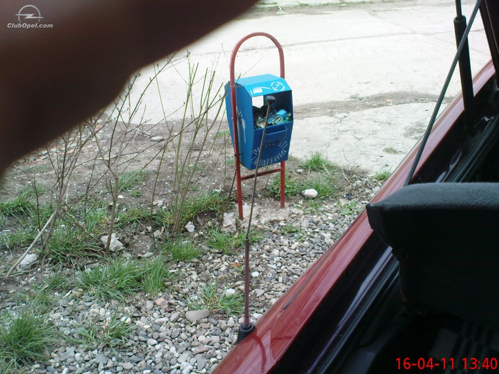

Rezultatul arata asa :
