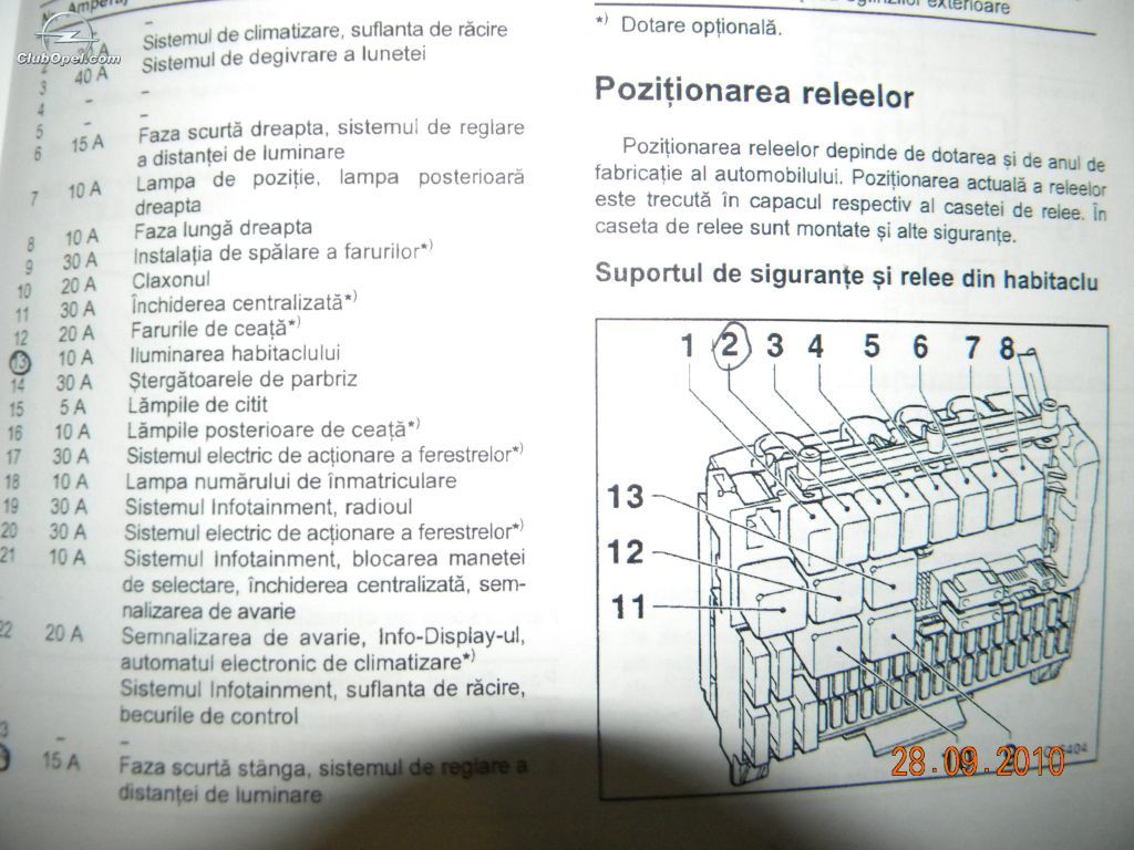

  • mariusgmg
  • Mesaje scrise: 4,108
Releele 7 si 8 din poza sunt cele de semnalizare. Daca nu stiti, nu va dati cu parerea pe aici. Vectra are 2 relee.
Poate voi face si o poza azi la mine la masina.
Sa ma documentez - s-ar putea ca la avarii sa foloseasca un singur releu...

mariusgmg a scris:Releele 7 si 8 din poza sunt cele de semnalizare. Daca nu stiti, nu va dati cu parerea pe aici. Vectra are 2 relee.
Corect.
http://www.vvon.co.uk/downl...lay_locations.pdf

din moment ce luam releul de la semnalizare de pe partea stanga si puneam la semnalizarea de pe partea dreapta. e clar ca cel de pe dreapta este stricat. nici eu nu stiam ca are doua relee pana nu am vazut. si mie mi se pare o prostie cu doua relee dar asta este. nu noi suntem specialistii. mai costa si destul de mult un releu 😳
