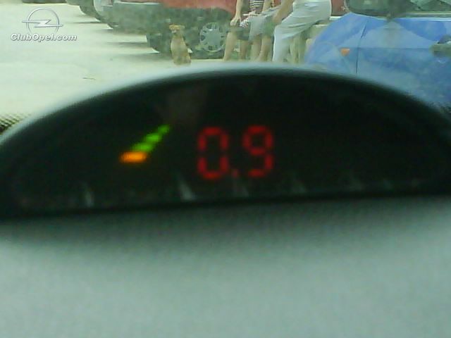

salutare.......mi-am montat senzori de parcare si knd cuplez treapta R imi arata distanta pana la obstacol timp de max 5 sec si se inchide .....stie cineva care ar fi problema ?ms mult ....senzorii sunt luati d pe ocazii

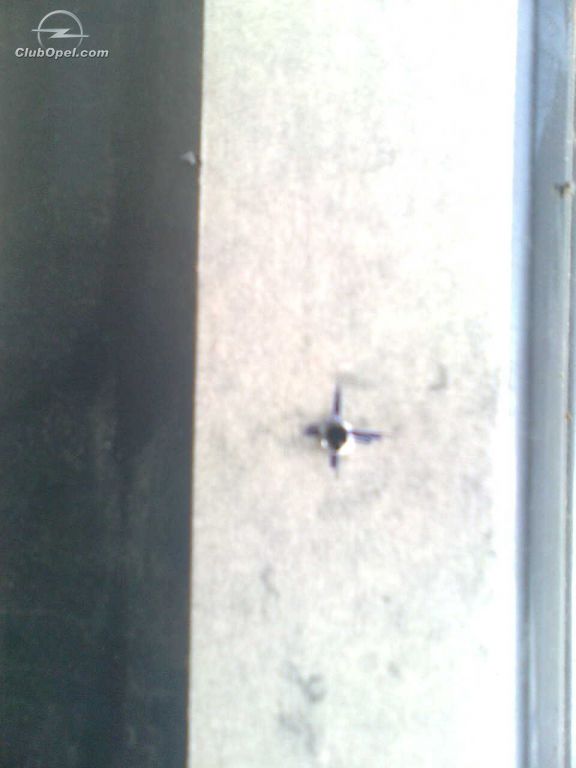

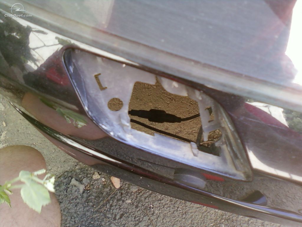

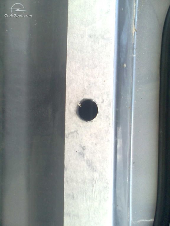

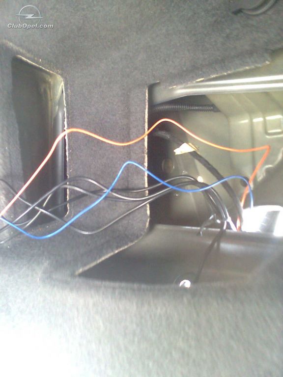

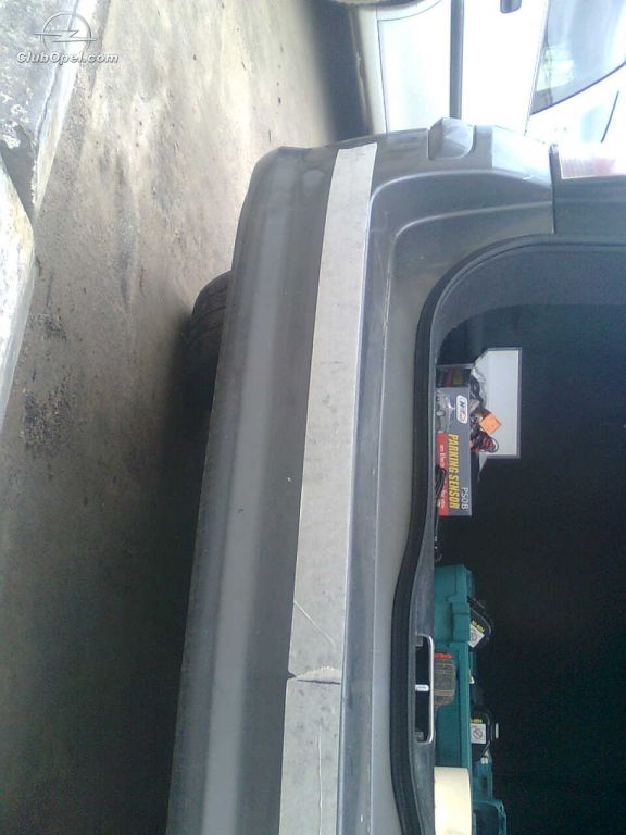

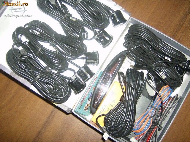

acestea sunt pozele: dupa ce am curatat de praf am intins banda k sa nu zgarii spoilerul cu aventuale greseli dupa aceea am masurat si am facut semnele unde vin pusi senzorii am gaurit cu un burghiu mic semnele dupa care am gaurit cu burghiul acela pe care l-am primit de la senzori ...asa arata spoilerul gaurit toate firele le-am bagat in masina prin tripla dreapta si tot de acolo le-am legat .....mai am de montat si-n fata senzori si revin cu poze, dar mai dureaza un pic k imi trebuie o rampa pe care sa o suii k sa ma bag sub masina....si acum nu prea am timp....sper sa va fie de folos....o zi buna

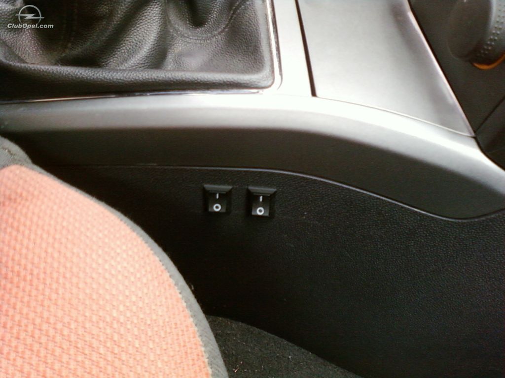

Blebeanu Lorin a scris:Salut mycky! Pentru cei fata nu era mai bine daca- i alimentai din contact, bricheta, priza accesorii sau baterie trecandu- i printr- un buton dedicat?
mam gandit si la asta dar nush c sa fac oricum mai dureaza putin pana ii montez k nu prea imi permite serviciul in momentul de fata....eu ma gandeam sa-ii leg stopul de pe pozitii sau ceata,dar tot asa saii trec prin buton......sincer nush....chiar am sa ma mai gandesc...multumesc de sfat..o zi buna

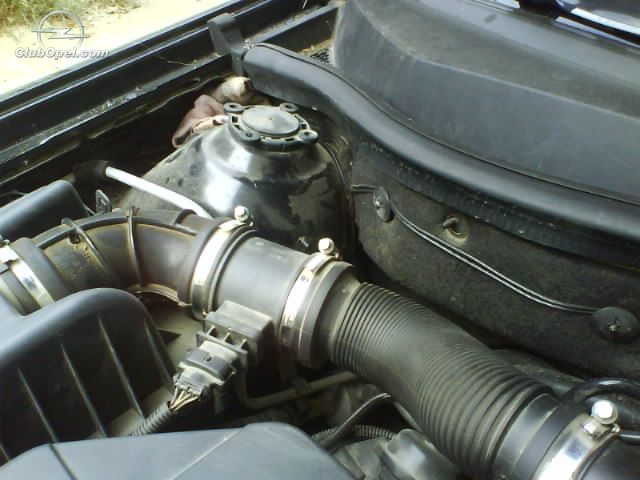

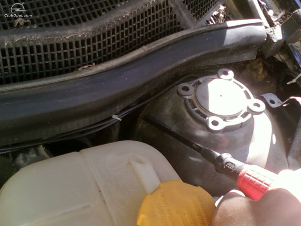

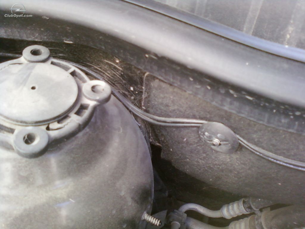

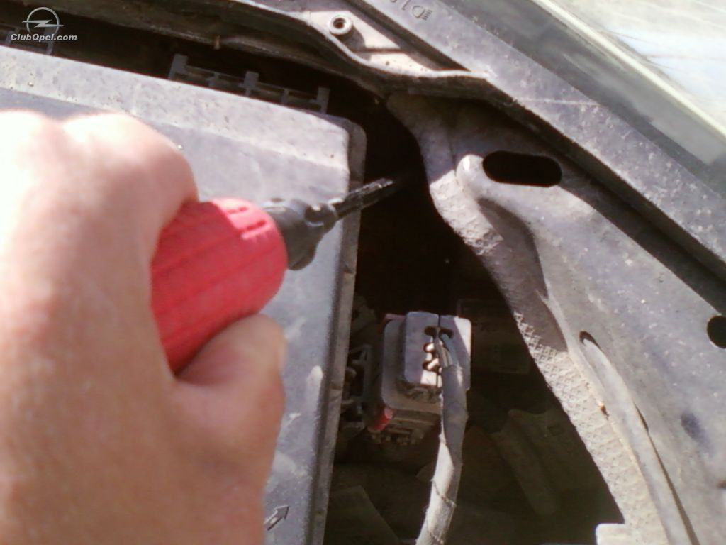

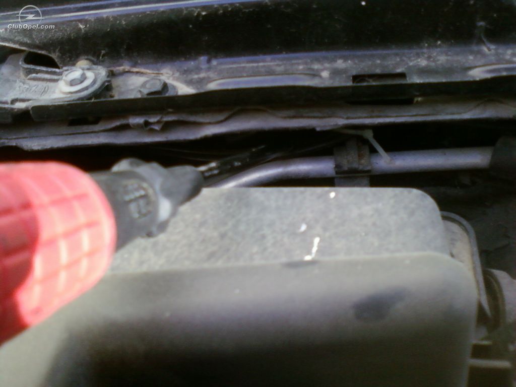

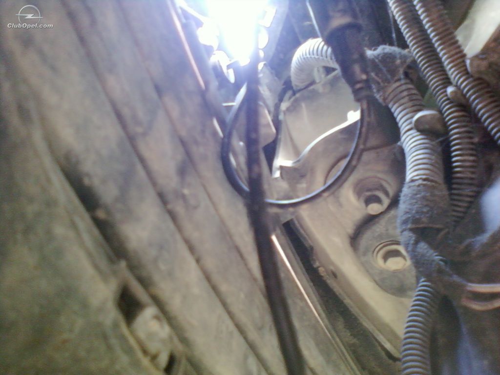

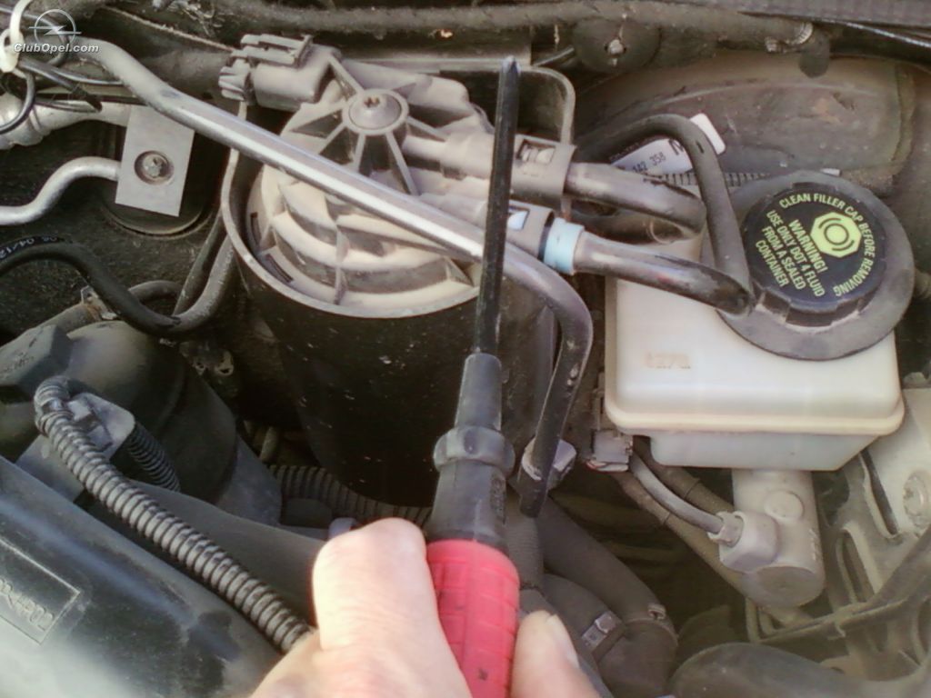

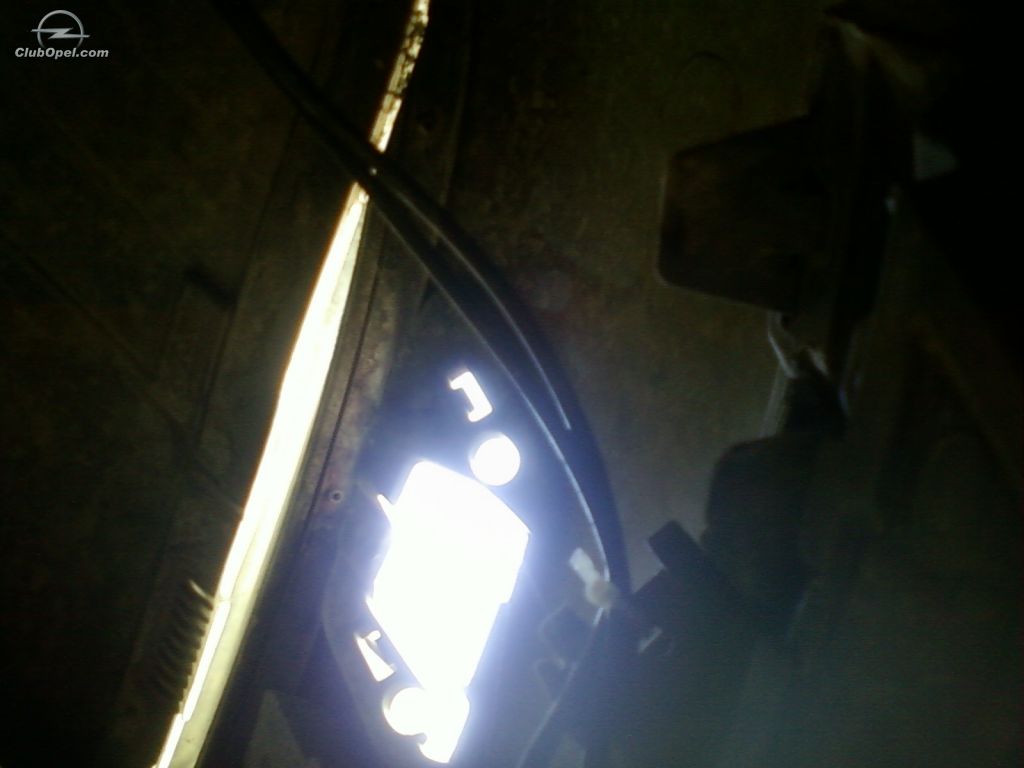

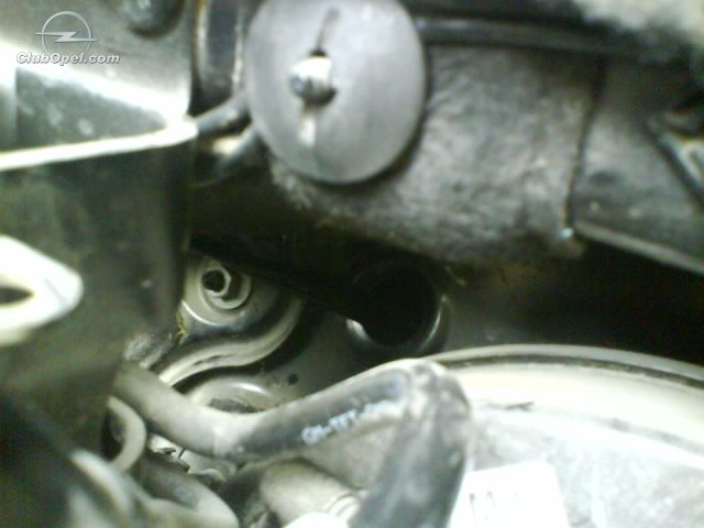

Inca ceva care te poate ajuta:
- O mufa a senzorilor dreapta -
- Tot in dreapta, de sub spoiler -
- Aici e o gaura, ( in stanga cutiei filtrului de aer) pe unde cu ajutorul unei sarme de remorca ridici pana la capota cele doua cabluri ale senzorilor dreapta -
- Traseul cablurilor din dreapta -
- Cei din stanga -
- Si iesi in sus cu cablurile, in dreptul asta ( undeva in spatele farului) -
- Traseul din stanga -
- In dreptul asta e trecerea de cabluri in habitaclu, ( acoperita de acel mare dop de cauciuc) in spatele filtrului de motorina -
P. S. - Abia acum am realizat ca nu ti- ai montat senzorii spate acolo unde au locuri marcate din fabrica. La tine sunt mai sus cu vreo 10 cm. Si ca setul tau e fata/ spate - are alimentare dubla?
