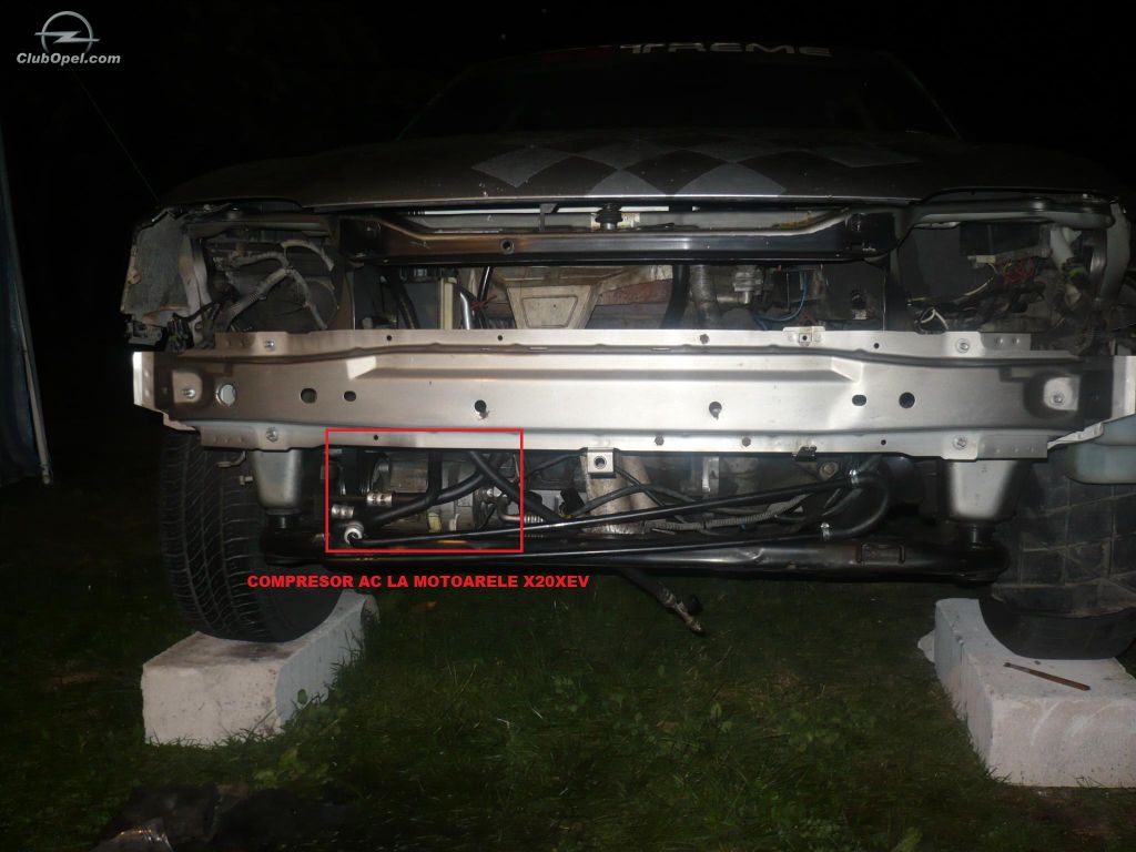

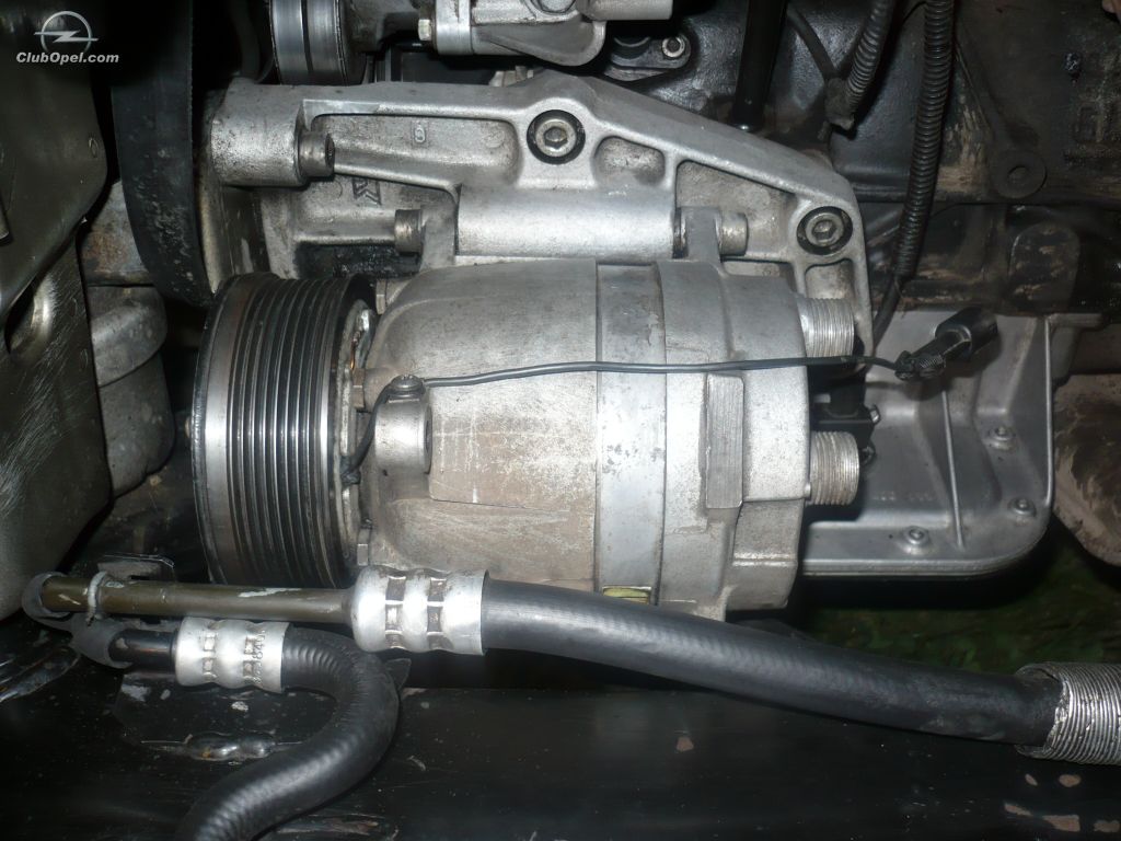

La motoarele X20XEV compresorul se afla situat in partea stanga jos,cum te uiti spre motor din fata masinii.
Pozele sunt facute pe masina mea .

sal man ... compresorul este ... dar am gasit pe instalatiil de ac niste dopurii pe una ca un fel de supapa am apasat pe ia si nu a iesit nmk si pe alta un fel de bila asa .. am apasat si pe aia si nmk ... deci nu are freon in stalatie cred ...
  • ksper
  • Mesaje scrise: 1,685
  • Masina: Vectra 1997 x20xev
Ai instalatia de AC goala,posibil sa fie fisurata o conducta,racord,sa ai pierdere in instalatie.Mergi cu masina la un centru(service) de incarcari AC si ti-o verifica(toata instalatia) si ti-o si incarca.
