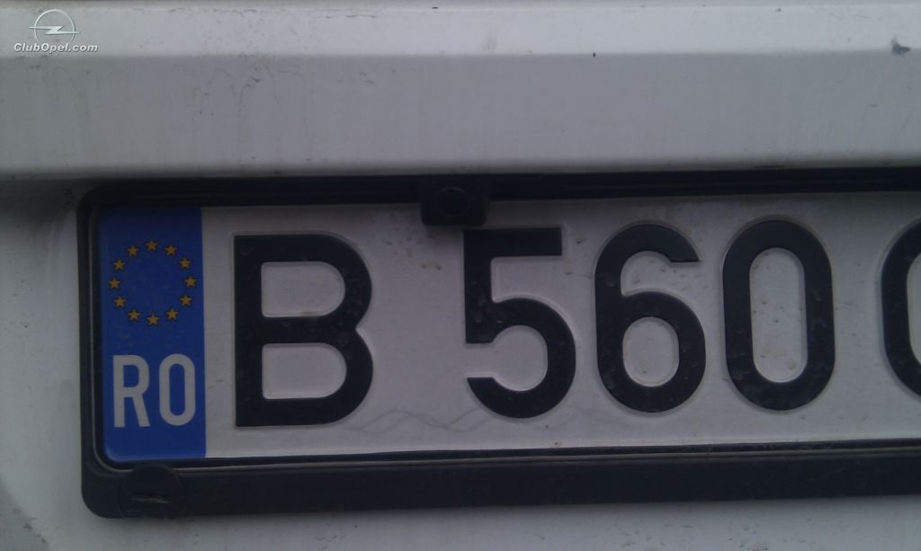

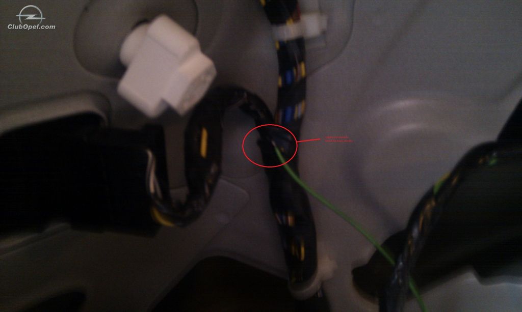

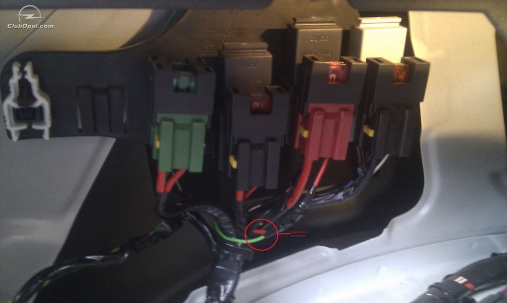

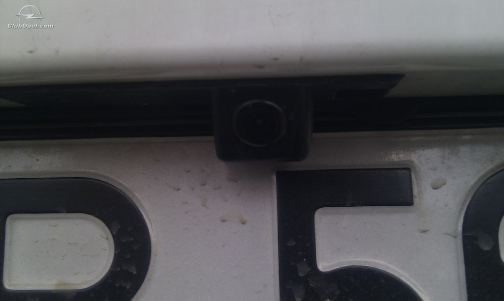

Wannabe a scris:Salut,
Am atasat poze cu achizitia 😉
In ultima poza apare cum s-a conectat alimentarea la 12 V permanent, iar in penultima poza apare conectarea la firul de la becurile de mars arriere pentru comanda camerei. Nu am reusit sa pozez filtrul si releul ca sunt ascunse si "invelite" in banda de izoler.
