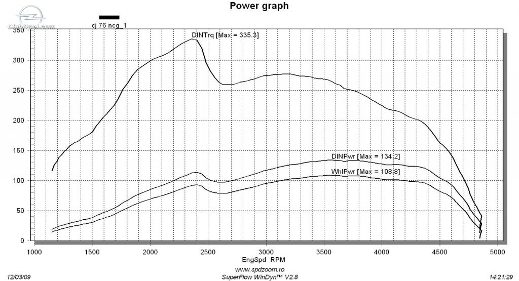

Un tip din Germ. scria pe site ca dupa ce depasea un ,,TIR" pe autobanda si trecea in fata lui, era claxonat si ajuns din urma de camion....!
Ca rezolvari au fost propuse diagnosticari la sonde lambda, senzorul de pe admisie, capsula de la suflanta, tobe infundate...ceea ce tu ai testat deja.

Problema comuna la masinile VAG este blocarea geometriei sub un anumit unghi, din cauza zgurii depuse pe pale.
Si la tine poate fi aceeasi problema: geometria "agata" la un moment dat, dar i-si revine singura dupa catva timp.
Parerea mea este ca ar trebui sa faci o curatare completa a turbinei.

In legatura cu softul optimizat(pt intrebarea colegului din arges). Nu stiu daca a fost optimizat, insa am facut o remapare si problema se accentueaza. Graficul dyno pe care l-am pus este inainte de remapare.

Am umblat mult pana am aflat rezolvarea, insa acum e ok si am repus softul de la GM tuning si masina zboara. Multumiri lui maiandrei.
