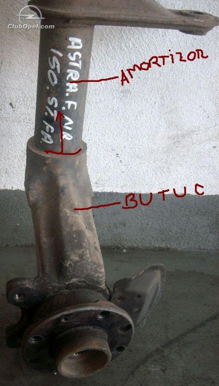

Salutare. Imi poate explica cineva cum pot schimba amortizoarele fata la o astra f? Cum se scoate amortizorul din partea cu butucul? Am manualul de intretinere si reparatii pentru astra f, dar in el arata cum se schimba tot ansamblul arc_armortizor. Pe mine ma intereseaza cum schimb doar amortizoarele. multumesc anticipat.

Multumesc, dar cum se scoate amortizorul din butuc(suport)?

Nu de acolo se scoate . Vezi unde iese tija ai o piulita speciala(se da in cutie la amortizor nou) . E stransa foarte tare . Iti tb. o cheie de instalator cu manere lungi pt. a desface aceasta piulita(sau bagi o teava de prelungire) . Sa o strangi la fel de tare pt. ca se desface dupa un timp .

bai fratilor omul intreaba cum scoate amortizorul din fuzeta! deci fii atent :
slabesti suruburile de la roata si piulita aia mare de la planetara inainte sa ridici masina pe cric!
ridici masina pe cric si dai roata jos dupa care pui ceva sub pivot si lasi masina jos,treaba asta o faci ca sa comprimi arcul sa nu-ti sara in mecla si sa te juleasca,legi arcul cu sarma de 4 din aia de sobe,ceri pe la d'astea de constructii sarma de soba, il legi bine ,preferabil in 3 puncte...asa in forma de mercedes dupa care ridici iar masina desfaci surubul de la pivot,apoi surubul de la bieleta anti-ruliu,si mai desfaci si capatul de bara ( care eu in acest moment nu pot sa-l scot de niciun fel ) apoi dupa ce ai facut toate astea desfaci suruburile alea doua de sus de la flansa si care tot ansamblul,si de acolo schimbi de vrei,o sa-ti dai seama ce trebuie schimbat din moment ce ti-ai luat amortizoare noi ca iti pune in cutie piesele pentru amortizor... MI SE PARE CA DACA VREI SA SCOTI FUZETA (butucul) ITI TREBUIE O PRESA PENTRU SCOS AMORTIZOARE!
