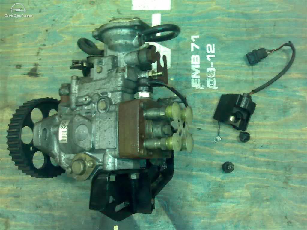

In imaginea cu acele 2 pompe se vede electrovalva de care ti-am spus , chiar deasupra capului hidraulic(negru) din care pleaca conductele de motorina spre injectoare .

cred ca am gasit una deja modificata pe un forum,la mine in loc de surub cu un fir are acela partea de langa pompa data jos, la ce foloseste?

Este posibil , dar tot electrovalva este cu alimentare prin acel dispozitiv electronic din poza . Logic este ca in final pe electrovalva trebuie sa fie o tensiune de 12 V (+-ul de contact) pt. a o deschide ca sa ajunga motorina spre injectoare .
