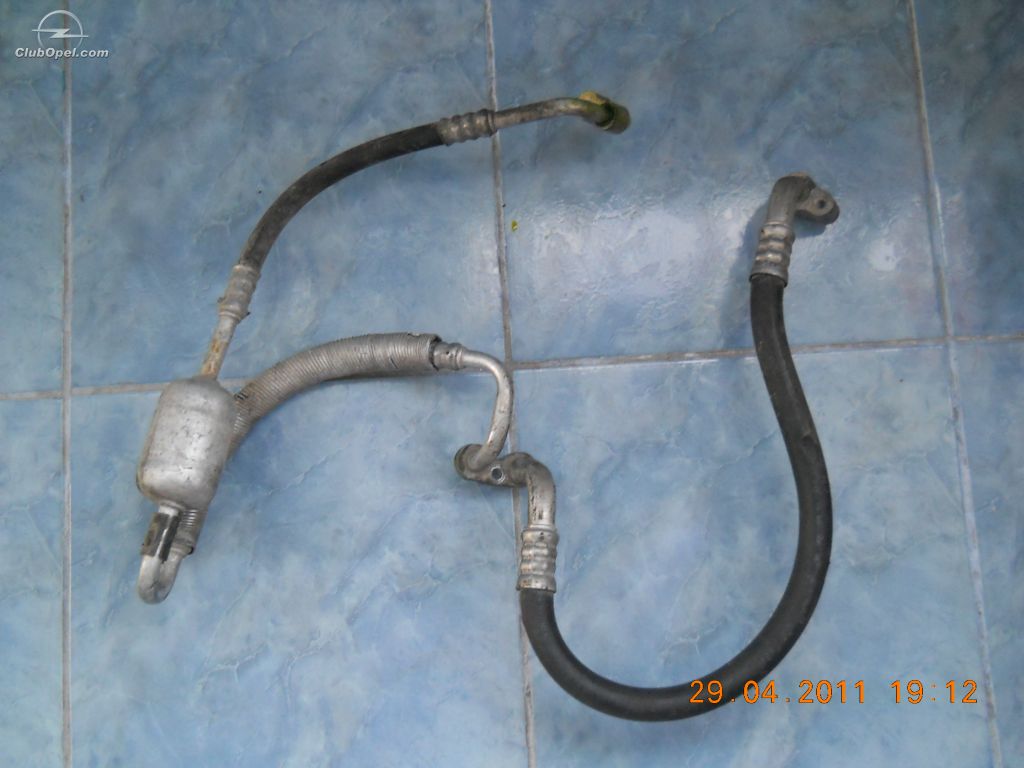

Salutare 😊 ! Sunt nou pe aici, nu prea am idee despre ce se intampla, dar poate ma ajutati voi in legatura cu o problema. Zilele trecute cand am vrut sa imi incarc instalatia de AC am observat ca am un furtun spart si cand m-am dus sa imi fac o comanda de unul nou. Acolo mi s-a spus ca unul "neoriginal" m-ar costa undeva in jur la 950 lei. Defapt acest furtun este un ansamblu de doua si se vand impreuna! Fac un apel la cei care ma pot ajuta sa il pot gasi second-hand, eventual o informatie de unde credeti ca as putea sa gasesc asa ceva! Va multumesc anticipat!

Te duci la o firma care sertizeaza furtune si iti inlocuiesc bucata de furtun. Daca nu, cumperi ansamblul de la dezmembrari.

pretul mare este din cauza filtrului care este pe una din tevi.

In Galati cat si im braila sunt firme care se ocupa cu furtune hidraulice, ele iti pot repara sau schimba furtunul, in tulcea nu stiu daca este vre-o firma. Cert este ca in am inlocuit o bucata de furtun fisurata de la o cinducta de AC cu o tiava la una din aceste firme si m-a costat tot in jur de 70 de lei, tiava era pentru un camion dar nu cred ca te-ar ajunge mai mult si pe tine.

informatia pe care mi-ai dat-o ar fi foarte buna dar am o nelamurire in ceea ce mi-ai zis tu.la mine ar trebui sertizat furtunul la ambele capete in aluminiu si asta nu stiu daca se face sigur la galati iar tu ai zis ca ti-a inlocuit furtunul cu teava?tot din aluminiu?daca ai putea sa ma ajuti cu un numar de telefon,adresa ,orice ,ar fi super.in tulcea nu sertizeaza in aluminiu,la dezmembrari nu prea gasesc,iar noua costa prea mult.mersi mult.

salutare!am rezolvat problema.ma ajuns 160 lei.eu zic ca e bine tinand cont ca piesa noua ar costa 900 lei.maine o montez,sper sa fie bine.lucrarea pare a fi super ok.mersi inca o data.mai vorbim.

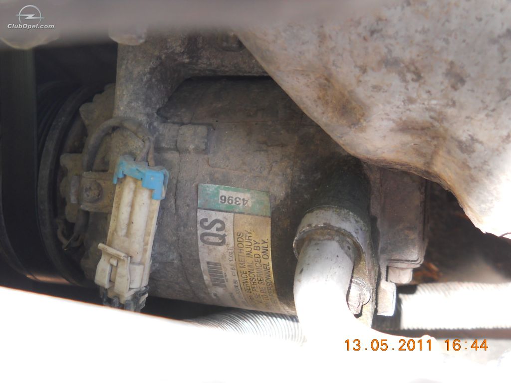

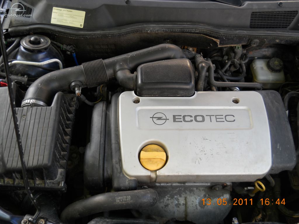

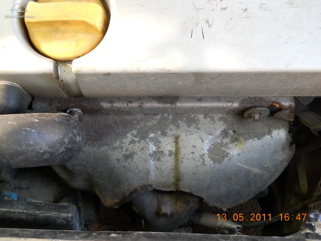

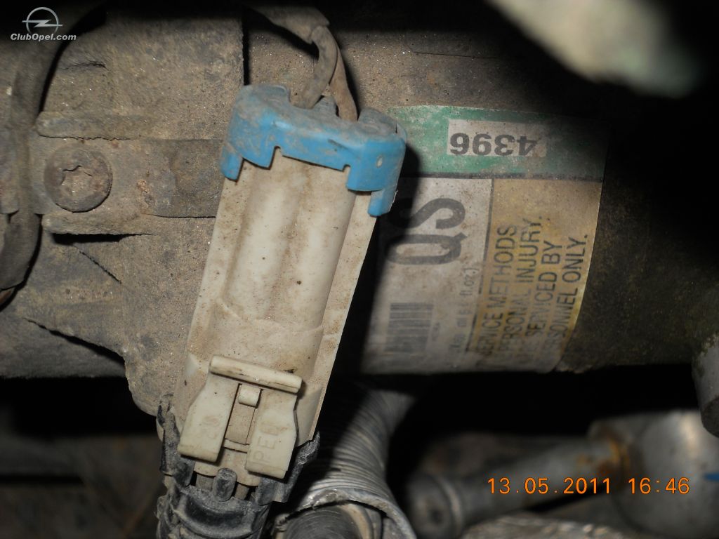

SALUT MARIUS.Se pare ca am rezolvat o problema si am dat de alta.cred ca m-a lasat compresorul.dupa ce am bagat freon in instalatie a mers o zi si a doua m-a lasat.nu mai cupleaza compresorul.(bazaie vreo 15-20 de secunde si se opreste).nu stiu de ce........oare a obosit? iti pun cateva poze.

vb. la telefon sau pe mess.
da jos compresorul si fa poze din mai multe unghiuri.

Salut marius.se pare ca nu mai e nevoie sa dau jos compresorul.am fost azi la service si am descoperit problema.stii ca eu am avut probleme si cu ansamblul de inalta presiune si am fost nevoit sa-l demontez si sa-l montez de vreo 2 ori...... si se pare ca mi-au cedat oringuri-le de la iesire din compresor.fapt pentru care intr-o singura zi s-a golit instalatia de freon.o sa schimb oringuri-le si o sa incarc din nou instalatia.......sper sa fie bine.
