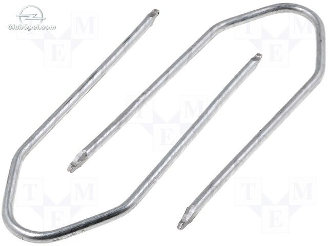

cauti o bucata de sarma mai lunga sau 2 electrozi de sudura cam la grosimea gaurilor din fata casetofonului pe care ii cureti de acea pasta si modelezi sarma in furma de U apoi bagi ambele sarme modelate in gaurile laterale ale aparatului apasand sarmele pana simti ca opun rezistenta si inca putin pana trec de un prag anume si se blocheaza, apoi impingi in lateral de ambele U-uri iar in timp ce impingi in lateral (spre exterior) tragi si spre tine. O sa iasa sigur. Capul sarmelor nu are nici o forma speciala doar ca ai grija ca in momentul in care le tai cu un patent, latura formata la taiere (ca o surubelnita dreapta) sa fie pe aceiasi linie cu sarmele paralele ce formeaza acel U, astfel sarma nu intampina rezistenta la introducerea in aparat.
  • chybryt
  • Mesaje scrise: 191
  • Masina: Astra 2006 Z13DTH
  • Cont inregistrat: 16 Mar 2009
Daca nu merge cum a spus colegul Radovan_eu le mai prelucrezi putin cu pila la capat asa cum sunt cele din poza atasata de mine. Bafta

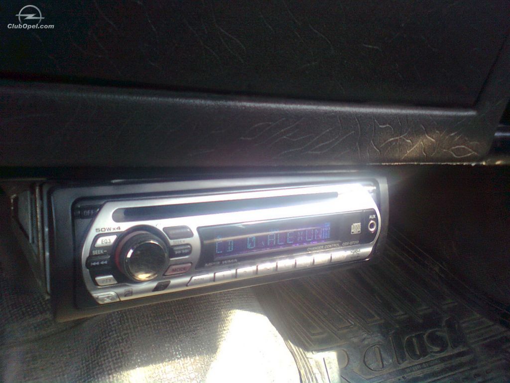

am reusit pana la urma am bagat electrozi da nu a iesit si am luat o surubelnita si am fortat putin pe margine fara sa stric cv si a iesit 😊 . .
da casetofonu cel nou se reseteaza de fiecare data cand scot cheia si nu merge fara cheie ... si celalalt mergea:) ce pot sa-i fac sa mearga si sa nu se mai reseteze
