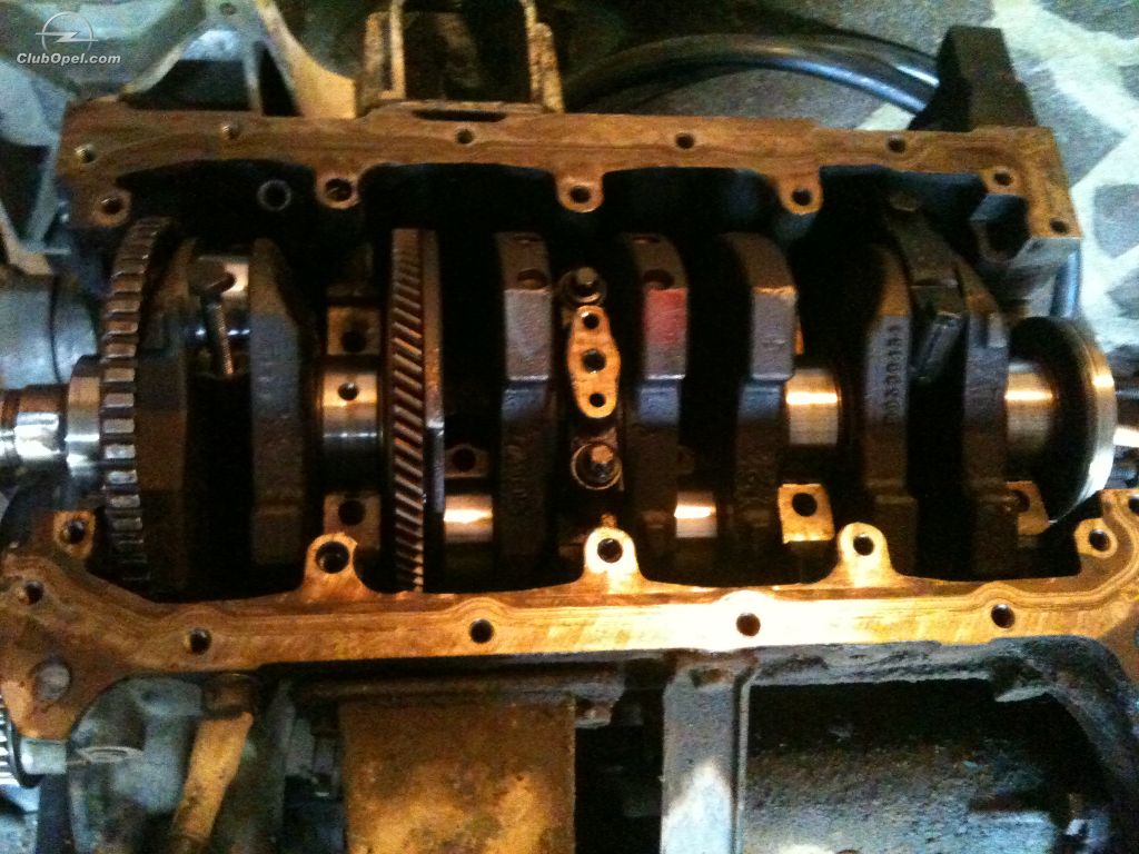

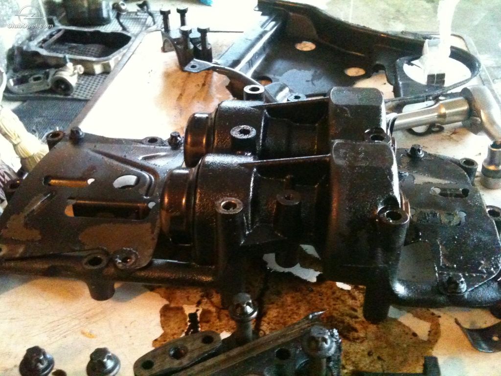

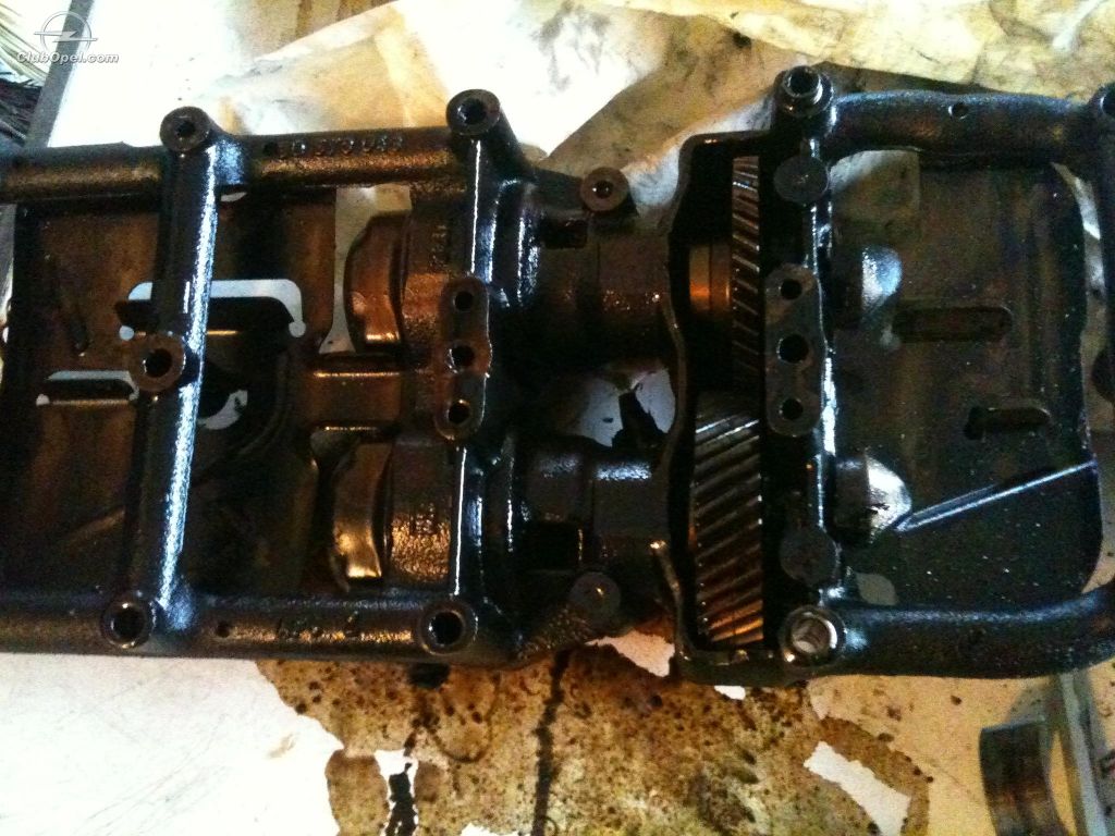

salut,am desfacut un frontera,vibrochen uzat...., acuma vreau sa asamblez inapoi,dar,are 2 pinioane in plus,mii sa spus k sunt pt echilibrare,oricum,vreau sa stiu dak au semne sau dak se aseaza in orice pozitie
poza 1 ,vezi pe vibrochen pinionu
poza 2,3 pinoane care vin pe vibrochen,stau in baia de ulei

primul pinion este pt senzorul de turatie arbore.
pinionul nr 2 este pt pompa de ulei suplimentara.se vede si pompa in poza 3.
am acelasi lucru la x20xev din 99. la altele din 94 nu exista pompa de ulei suplimentara.aia care probabil face ungere numai pt vibrochen.
