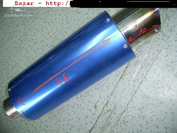

Salut! am folosit butonul "search" dar nu am gasit nimic referitor la ce vreau eu.
Ok...Vreau sa-mi montez o toba sport pe Astra G 1.6 16v si as vrea sa-mi recomdati una care s-ar potrivii.
p.s: buget pana in 250 ron
Multumesc anticipat!
edit: M-am orientat la cea din imagine:diametrul de intrare :60mm si este lunga de 560mm.
p.s.:are si silencer.

cum sa-ti iei toba prinsa in nituri?mai bine stai cuminte cu toba originala, ce ai aratat tu in poza e o porcarie, sunt sigur

Problema nu e ca toba are un invelis prin in nituri ci pretul si caracteristicile ei
Depinde ce doresti de la toba sunt nulte de spus in privinta asta oricum datele tehnice despre cea cara ai mentionat nu sunt ok pentru motorul tau maximul diametrului pt un motor 1.6 16v ar fi pe undeva pe la 53.4-54.
Daca vrei mai multe detalii despre esapament eu zic sa intrebi pe cineva care are experienta in domeniu de exemplu incearca la cei de la Pilot Power tunung. Ei eu experienta in spate si pot sa te indrume cel mai bine in acest domeniu

daca schimbi doar toba finala nu o obtii acel sunet de masina modificata. Daca vrei acel sunet schimba tot traseul de evacuare

mihaibbb a scris:daca schimbi doar toba finala nu o obtii acel sunet de masina modificata. Daca vrei acel sunet schimba tot traseul de evacuare
Ai dreptate colega... In plus, debitul gazelor evacuate de motorul de 1.6 este foarte scazut...
De exemplu, la X20XEV-ul meu am montat azi o finala Carub, cu diam intrare pe 60mm si la iesire 100mm, si care se aude super fain! Bineinteles ca nu mai am catalizator (generatie mai veche ca al tau) si toba intermediara este una direct flow. De fapt toata evacuarea este custom, dar se simte... La motorul Z16XEP, ar trebui demontat catalizatorul si marita teava din fata pana in spate, cel mai bun material fiind inoxul. Desi nu se merita ca, castig de putere, sa nu mai amintesc de problemele legate de martorul sonda lambda etc...
Daca vrei scoate si toba intermediara si o sa se auda trasnet, dar eu nu recomand asa ceva din mai multe motive...

Eu am toba ca cea din imagine, dar am scos intermadiara si se aude frumos. (bineinteles 1.6 16V)
