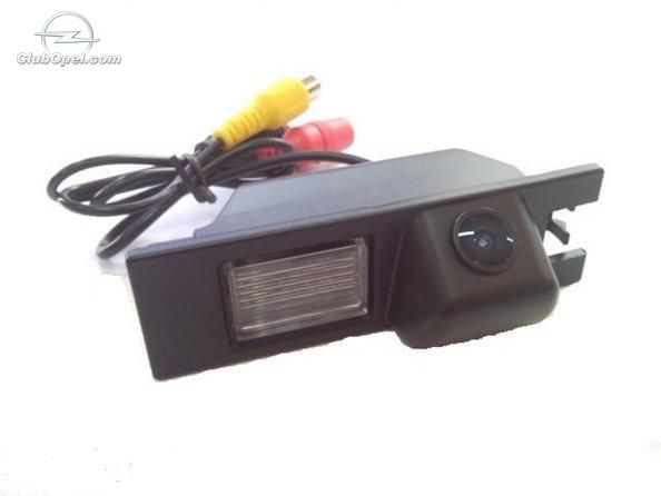

Citeam mai deunazi, in topicul lui @ Edwin, despre modul in care a montat o interfata si o camera video personalizata pentru marche arriere la Opelul sau, model Zafira B. Mi-a placut foarte mult rezultatul, si m-am intrebat daca nu cumva s-ar putea realiza asa ceva si la Astra J. Desigur ca se poate, insa nu stiu in ce masura acel tip de interfata s-ar potrivi si la Astra J. Din ce afirma in anunturile de vanzare, cei care vand acest gen de interfata, ar fi compatibila cu Astra H si Zafira B (care sunt din aceeasi generatie). A realizat cineva asa ceva, s-a gandit cineva la asemenea up-grade-uri ? Cam asa arata camera video:

Cat ar costa interfata din prima poza (cea pe fond bleu) , ai idee ? Ca de mers, inteleg ca ar merge, fiind destinata tuturor modelelor Opel fabricate incepand cu anul 2010:
Product name: Opel Video Interface Product item: G333
It is for Opel Model cars, for 2010 up version , 2AV input, 2AV Output, and rear camera input as well as RGB input and output Synch.
With two AV input and output, one rear camera input, and LVDS input output synch Plug and play, can make your OEM and aftermarket monitor playing DVD, TV, camera, navigation, etc all kinds of video units. Reverse auto. When your gear is in reverse, will auto to switch to rear camera
Oare turcii ce or fi folosit, acelasi tip de interfata ?

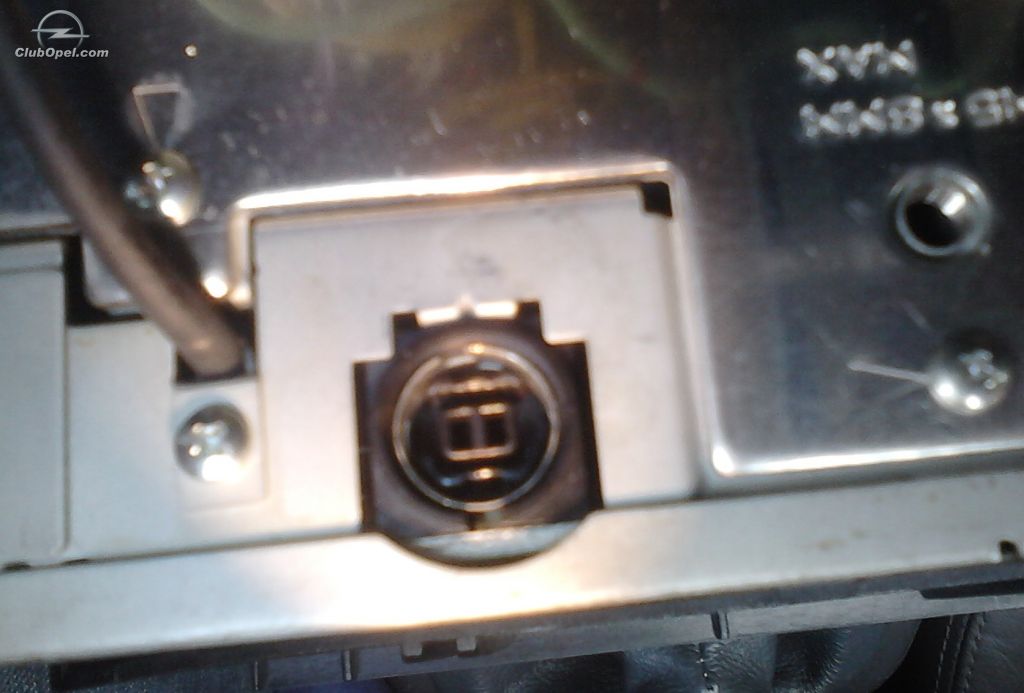

Am conectat o camera de mers inapoi in dvd dar pe aceeasi conexiune cu navigatia apoi am descoperit mufa asta dedicata pentru camera. Stie cineva daca gasesc un adaptor pentru ea sau sa confectionez ceva? DVD Clarion MAX 668RVD

nico3 a scris:Am conectat o camera de mers inapoi in dvd dar pe aceeasi conexiune cu navigatia apoi am descoperit mufa asta dedicata pentru camera. Stie cineva daca gasesc un adaptor pentru ea sau sa confectionez ceva? DVD Clarion MAX 668RVD
in primul rand nu ai postat unde trebuie iar in al doilea crezi ca din poza aia isi da cineva sema despre ce e vorba? pune o poza mai mare cu tot spatele aparatului 😉

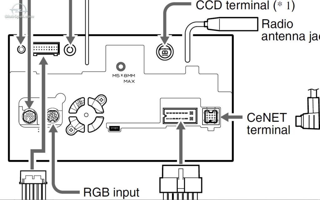

Pun si schita din spate dar nu stiu daca ajuta. Ma interesa daca cunoaste cineva tipul asta de mufa si daca exista adaptor sa cuplez camera in ea, camera avand jack galben.

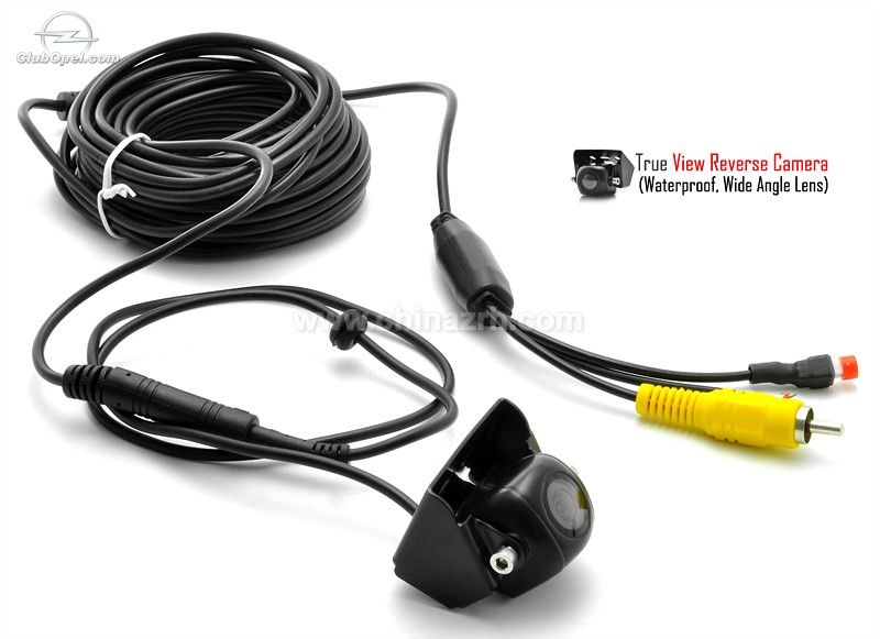

Camera e asta.

@nico3
camerele video au doua tipuri de senzori CCD si CMOS, cele CCD sunt mult mai scumpe dar au o claritate mult mai buna atat ziua cat si noaptea sper sa nu gresesc cu ceva
din ce am citit eu despre DVD Clarion MAX 668RVD, dispune de acel terminal CCD, deci poti atasa o camera cu senzor CCD care pe langa mufa galbena AV are acel conector dar pretul e pe masura 😳

Vad ca este 40 de dolari asta din poza ta, deci nu ar fi asa scumpa dar nu stiu daca gasesc in Romania. Oricum ce semnal este prin mufa asta daca pe cea galbena oricum vine semnal video?
