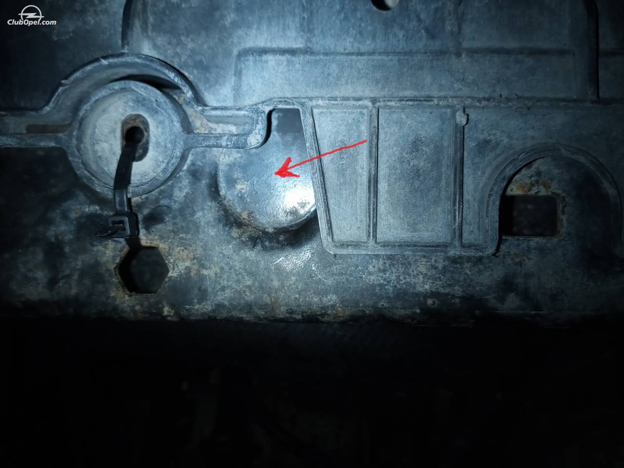

La Astra J 1.4 turbo 140cp 2014 nu am gaurile pentru fixarea scutului metalic. Am gasit, in schimb, marcaj in suportul transversal metalic, cu gaura corespondenta deasupra lui, care se potriveste exact cu locul marcajului si s-ar potrivi exact cele doua suruburi lungi dintre cele care insotesc scutul. Sa inteleg ca trebuie date gauri in locurile respective? As aprecia un raspuns concret, de la cineva care stie despre ce vorbesc.

Gaurile pentru fixare sunt cele hexagonale se pun niste piulite speciale vezi

Salut, IonutN! Multumesc pentru raspuns. Am descoperit rostul tarziu, dupa ce am stat sub masina pana am intepenit. Am montat scutul in 10 mn dar mi-a scapat inauntrul suportului motor unul dintre suruburile cu patrat si l-am scos in o ora de chinuiala cu o sarmulita (hihi). Puteau sa scrie in instructiuni doua vorbe despre aceste doua suruburi minune. Oricum, suruburile de mijloc le-oi pune cand voi avea acces ca lumea sub masina. Acum, doar pe rampele mici, nu mai fac nimic ca ma ia Salvarea. Inca odata multumesc pentru raspuns. Bafta!
